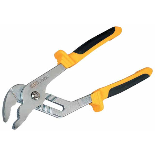

Рано радовались, мужики. Я теперь гайку нижнего пальца открутить не могу! Прокручивается и так и сяк. Зубила у меня не было, чтобы рубить, так что пробовал такие способы:
1) домкратить под шаровую - раньше помогало, сейчас не помогает, домкратил по-разному, прокручивается во всех положениях.
2) вставлял большой рожковый ключ между пальцем и цапфой, типо поджимал. Всё равно прокручивается, я честно говоря не очень понял как ее зажать таким способом.
3) ломом пробовал аналогичное пункту 2
Что делать? Рубить гайку?
Сообщения: 18052
Благодарил (а): 1453 раза
Поблагодарили: 2236 раз
Re: Шаровые и их замена
Непрочитанное сообщение Препод48рус » Пн фев 08, 2016 19:13:46
Раздвижные клещи тебе в помощь или газовый ключь первый номер, зажмешь палец и откручивай гайку
Добавлено спустя 1 минуту 53 секунды:
во
LЁLIK
Сообщения: 3358
Благодарил (а): 406 раз
Поблагодарили: 221 раз
Непрочитанное сообщение LЁLIK » Пн фев 08, 2016 19:37:49
Prepod48 писал(а):Раздвижные клещи тебе в помощь или газовый ключь первый номер, зажмешь палец и откручивай гайку
во
Истина! Я так и окручивал всегда.
