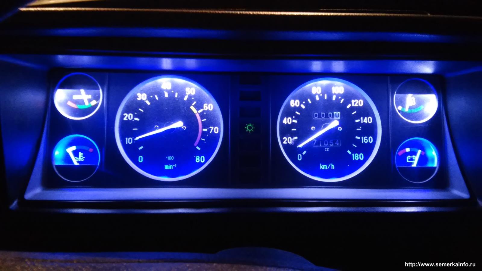

Решил покавыряться с приборкой)))
Стояли такие шкалы, чето поднадаели))) решил поставить сток, и покумекать над подсветкой
Потребовались две светодиодные ленты, белого и синего свечения по40 см, ленты резал пополам, спаял синию с белой и вклеил на щиток
На второй половине делаем также, синяя лента внизу белая наверху
Проверяем работоспособность
Зачистил места для пайки проводов
Припаиваю провода к дорожкам, самое главное соблюдать полярность
Ну вот что получилось

Смотрится красиво, а глаза не слепит))?
