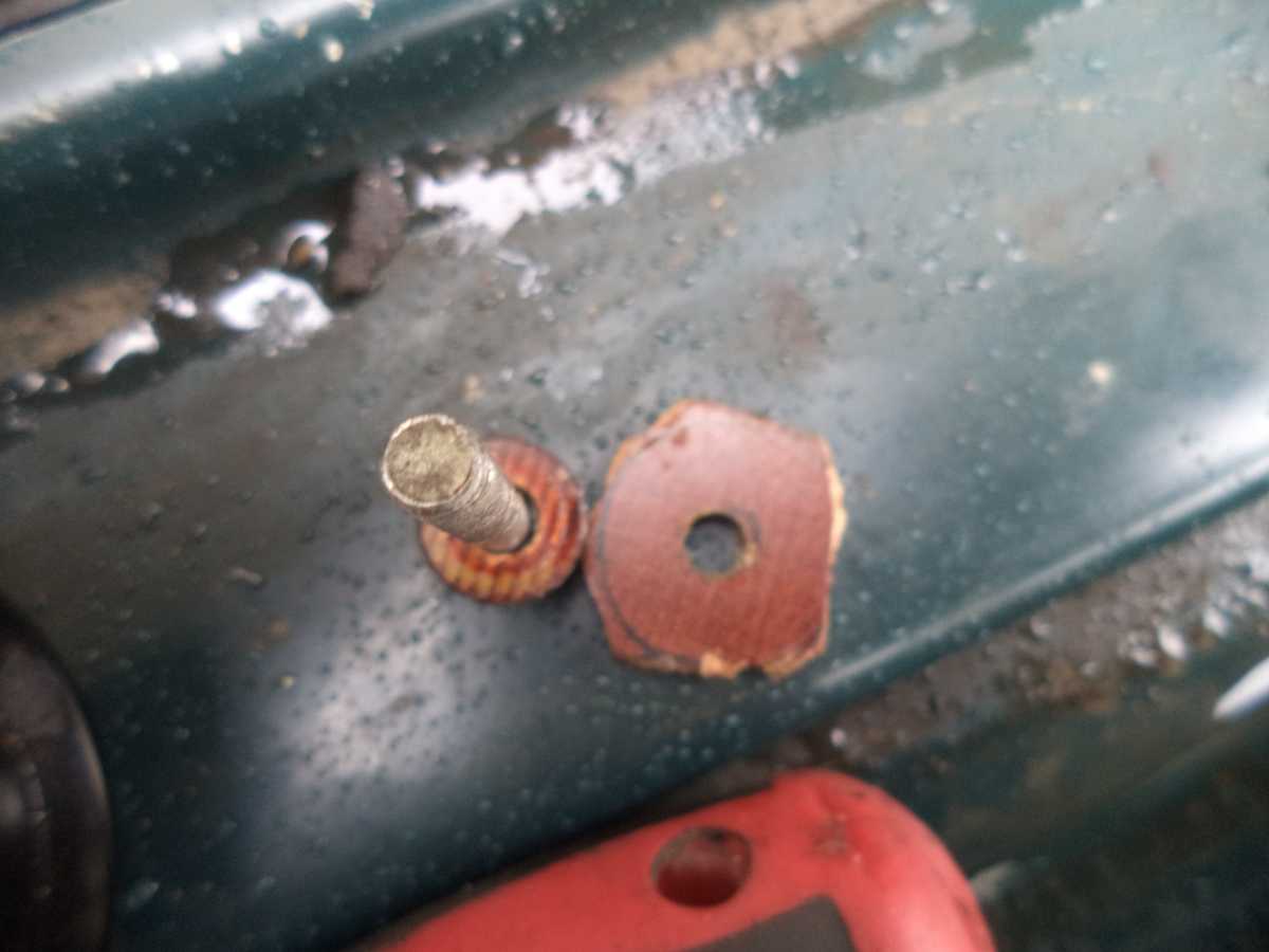

Непрочитанное сообщение Parvissimus » Пн фев 01, 2016 15:19:21
VVB писал(а):
Tolik2402 писал(а):берешь кусок стеклотекстолита и делаешь сам.
Вот два адреса http://www.1om.su/?go_to_catalog=rks_t&i=117&p=667
спасибо, приобрел кусок гетинакса 2 мм толщиной за 120 или 110 рублей, размер 33см на 38 см, был еще стеклотекстолит примерно такого же размера, но по 400 рублей, за 2 шайбы мне это показалось дорого. Кстати, я про этот магазин знал и даже хотел заехать, но усталость взяла свое.
Касательно шайб м8, считаю, они излишни, хотя хуже от них не будет. Выкладываю фото сравнения оригинальной прокладки и самодельной по размерам м8. В итоге пришлось немного подрезать шайбы.
Ну и поменял не снимая. Нужен фонарь и затягивать болты нужно аккуратно, потому что головка все время норовит сорваться и можно повредить диодный мост.
Шайбы вырезал кусачками, лучше конечно ножницами по металлу, но их под рукой не оказалась
2 недели езды резина выдержала, хотя была уже на исходе

Parvissimus писал(а):Шайбы вырезал кусачками, лучше конечно ножницами по металлу, но их под рукой не оказалась
а чего зажать болтик на болтике гайкой шайбу, а потом в патрон дрели, и шайбу на наждаче тОчнуть!? нет?, уверен что результат получится такой же как заводской! :hmmm:

олежек писал(а):а чего зажать болтик на болтике гайкой шайбу, а потом в патрон дрели, и шайбу на наждаче тОчнуть!? нет?, уверен что результат получится такой же как заводской! :hmmm:
спасибо, учту на будущее, сейчас мне главное было шайбы поставить, трещин не было, значит функцию будут выполнять
