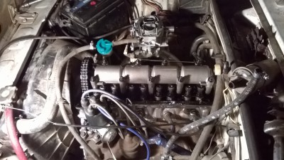

Съездил к настройщику карбюратора. Когда снял крышку воздушного фильтра, то в корпусе была обнаружена всякая срань от вентиляции картера. Благо в карб не успело закидать. После этого настройщик заглушил на корпусе трубку для вентиляции, а вентиляцию сказал сделать куда-нибудь в атмосферу. Кто-нибудь так делал? Куда выводили шланг, чтобы особо не заметно было?
Еще купил немного б/у штампы и перекинул с логановских дисков конти айс контакт. Теперь в ожидании покатушек :)

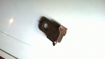

В эти выходные покатушки отменили из-за теплой погоды. Поехал покататься, испытать возможности жигуля с блокировкой. Успешно сел в глубокой колее, при попытках протащить пятерку дальше по колее с помощью L200 была оторвана буксировочная петля. После этого попытки были прекращены, стали вытягивать обратно субариком :)

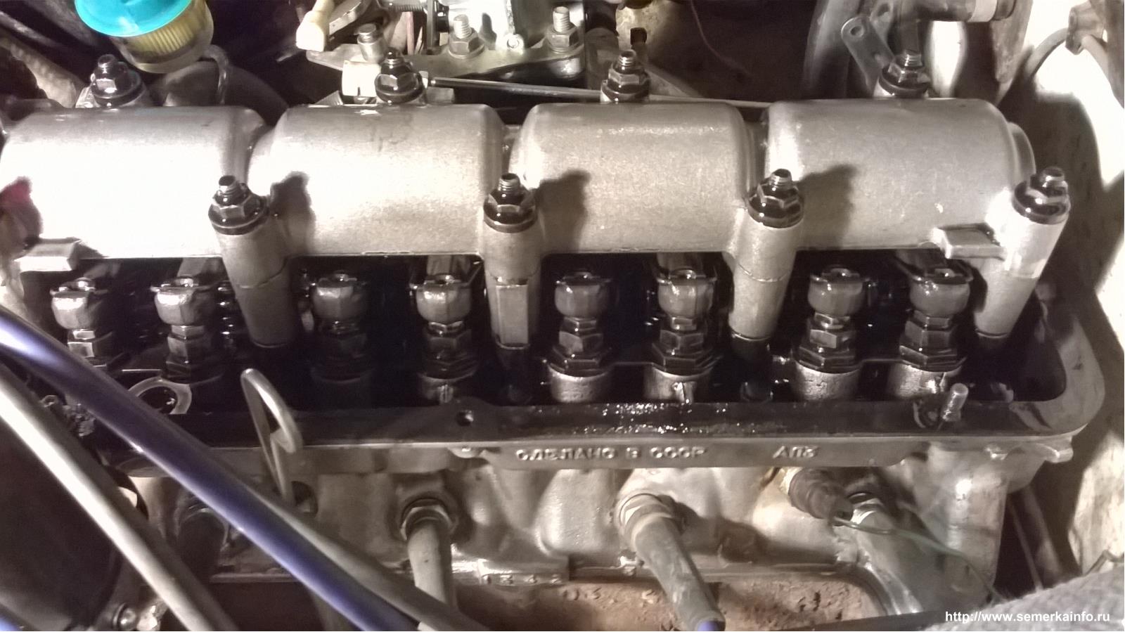

И еще поставил БСЗ и проверил зазоры клапанов

DIMIX писал(а):После этого настройщик заглушил на корпусе трубку для вентиляции, а вентиляцию сказал сделать куда-нибудь в атмосферу.
Из разряда "вредные советы". Да, в карб не гадит, зато сам этой хренью дышишь.
так и надо сделать куда-то в сторону, чтобы в салон не тянуло :)
Хотя почему в корпус воздушного фильтра так накидало конденсата с маслом. Сапун чистить и проьлема решится?

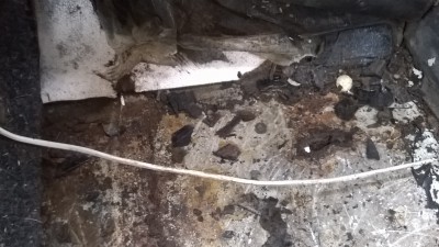

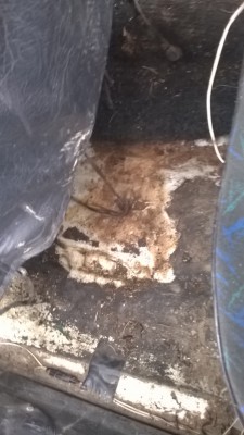

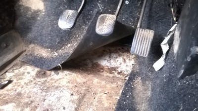

в ожидании тепла и зарплаты руки чешутся. И сегодня ковырял шумку на полу, обнаружены дырки спереди справа над поддомкратником, и в полу у заднего правого пассажира. В остальном все не так печально. Шумки на дофига килограмм выкинул, а это значит жига стала еще чуточку быстрее :)
Только пол какой-то кривой, или он такой и должен быть? И еще спереди увидел пенопласт о_0, у всех так?
Re: ваз 2105 больше жогова
Непрочитанное сообщение Йожык » Пн мар 07, 2016 18:38:09
DIMIX писал(а):И еще спереди увидел пенопласт
Ты его найдешь в абсолютно любой машине.
Непрочитанное сообщение bilbo » Сб мар 12, 2016 15:00:04
При разборе древней тройки видел пенопласт под шумкой. :eek:
Непрочитанное сообщение Tolik2402 » Сб мар 12, 2016 22:03:50
а я когда на 6ке снял ковер и увидел пенопласт, подумал что то прошлый хозян вырезал и положил.
