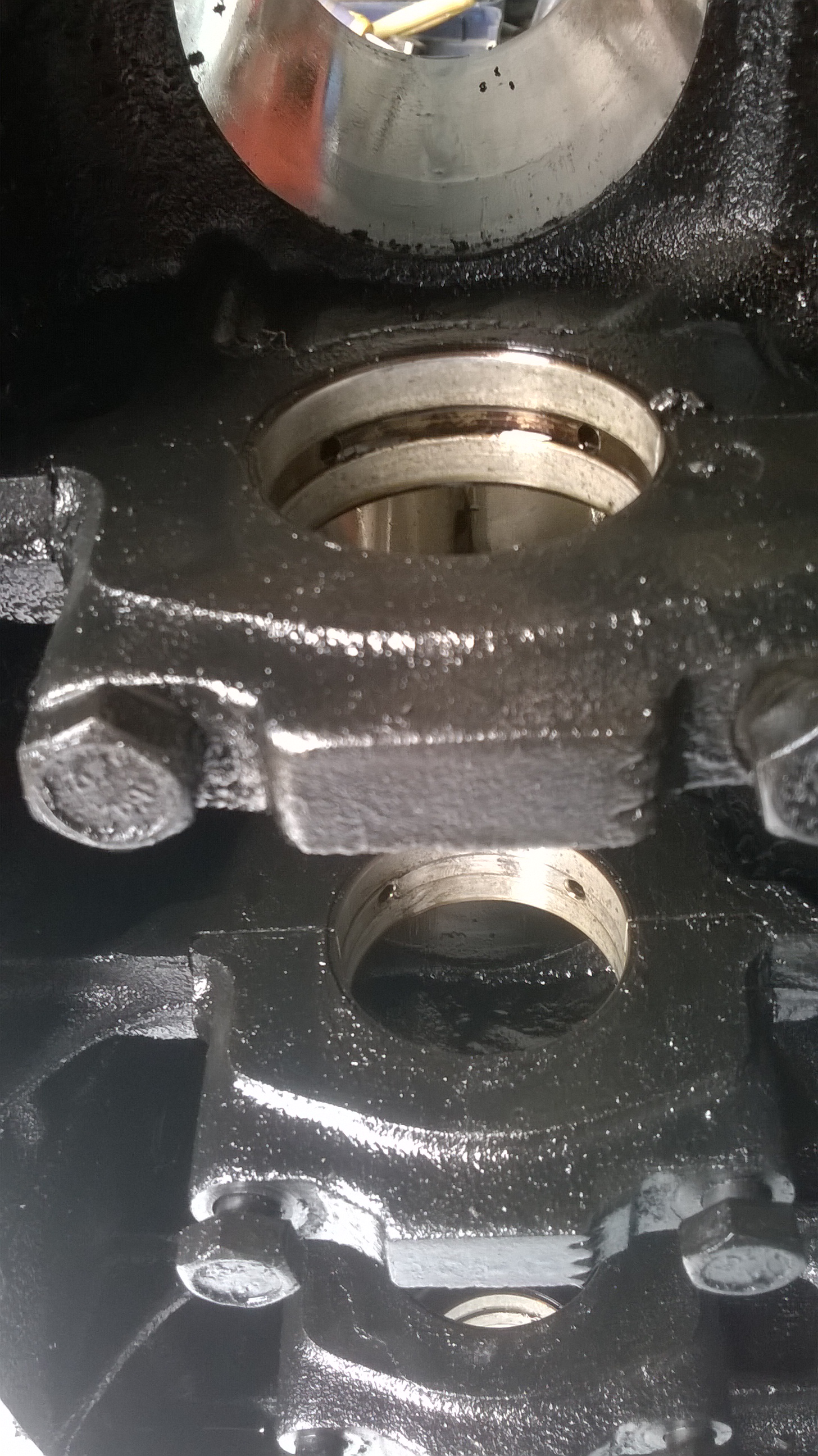

Поехал тренировку и после нескольких кругов с газом в пол застучал мотор. Похоже вкладыши передали привет, а я туда и не лазил :)
Обратно на веревке притащили.

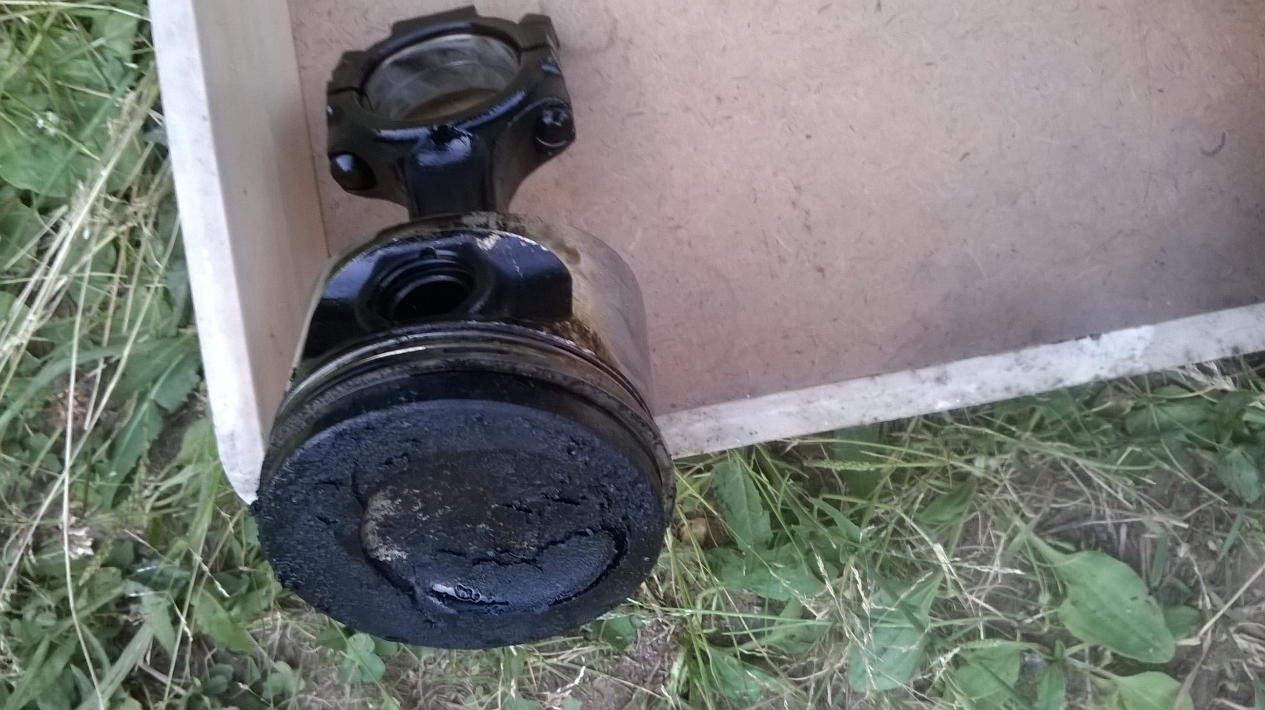

нашел виновника стука, а это вкладыш на втором шатуне
в пятницу поехал смотреть мотор 21214, захватив с собой ключ храповика - план был такой, что если нормально крутится, то беру. Оказывается что мотор клинил - предположил, что это связано с цепью и забрал его. Вскрытие показало, что осыпался натяжитель цепи. Ну и общее состояние такое, что мотор особо не видел замены масла, ну и нагар в цилиндрах. В остальном же не плохое состояние, на неделе отвезу на расточку :)
