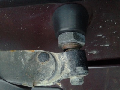

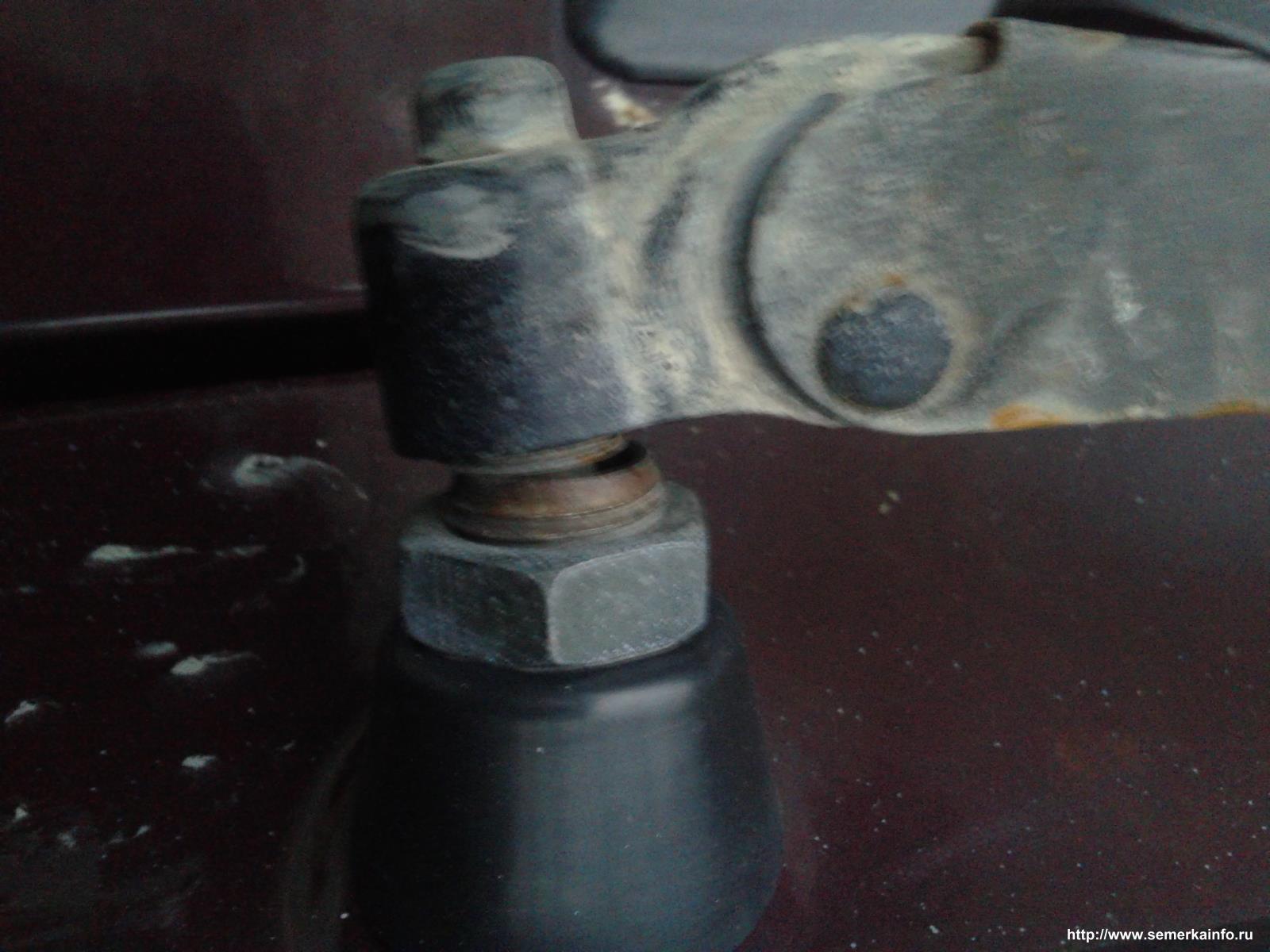

Вот такая беда с дворниками. Точнее трапецией. Как можно вылечить?) Сменить голую трапецию или можно как то по другому?
zong1989
Сообщения: 803
Благодарил (а): 39 раз
Поблагодарили: 19 раз
Re: Проблемы с дворниками (стеклоочистителями) на ВАЗ класси
Непрочитанное сообщение zong1989 » Ср апр 06, 2016 13:33:05
Она шатается... Заменяется только в сборе?
Непрочитанное сообщение Миша » Ср апр 06, 2016 14:44:43
да да да, писали вроде уже и не раз. не ремонтопригодное оно. :cigar: можно собрать одну из двух, если они одинакового производителя..

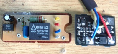

Разобрал релюшки.
Справа от Энергомаш, куплено в би-би, 2 штуки, обе работали не более 2-х месяцев.
На фото видно, там реле нету, всё на микрухах.
Не исключаю, что микрухи перегреваются, радиаторов нет.
Сейчас купил реле за 100 рублей, стучит как часы :clap2: .
Будем посмотреть...
