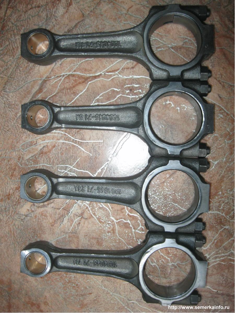

Всем доброго здоровья народ! У меня такой вопрос про шатуны:
Я начал себе собирать новый двигатель на машину (1.7 от нивы) и начал покупку деталек для сборки. Купил вот такие новые шатуны.
Подскажите мне пожалуйста, что значат последние цифры на них? это классы? и почему помечены краской только 2 шатуна? (если это вообще пометки такие) можно ли их вообще ставить?
И что за цифры стоят на нижних крышках? на одном "1", на остальных "2".

Re: Все вопросы про капитальный ремонт и переборку двигателя
Непрочитанное сообщение Миша » Чт апр 28, 2016 11:11:32
ставь

Миша понятно, спасибо) а цифры на нижних крышках что обозначают? на одном "1" а на остальных "2".
Непрочитанное сообщение Миша » Чт апр 28, 2016 11:29:02
номер цилиндра если это то о чем я думаю. сам нацарапай свой номер и помни, что замки должны смотреть в одну сторону, и в сторону масляного насоса.

Непрочитанное сообщение Диманист » Чт апр 28, 2016 11:43:53
Понятно, спасибо большое)
