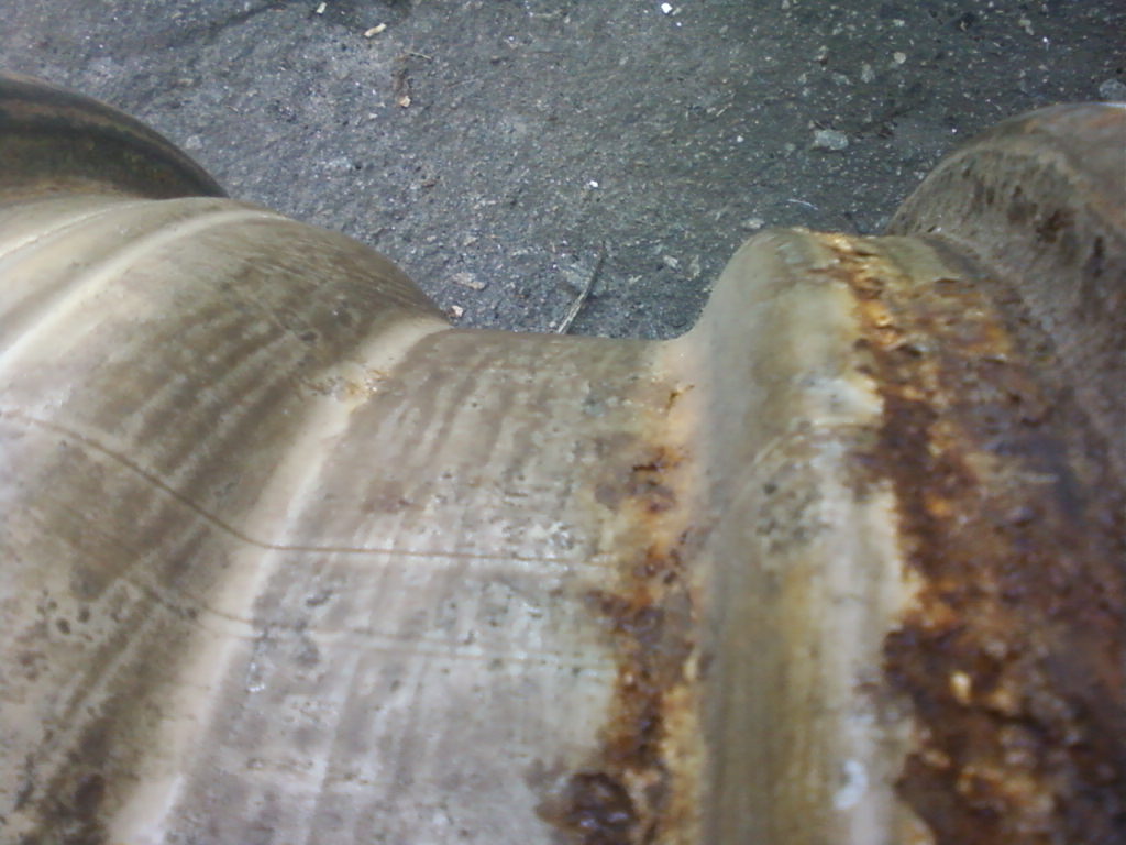

Не помню где обговаривали про хампы, но просмотрел тему одну и там дан вот этот чертёжик (pic/razmer-shin-i-diskov-ili-kak-razobr ... _53378.jpg) и вот что написано -
Хампы - кольцевые выступы вдоль закраин колесного диска, предназначенного для бескамерной покрышки. Основное назначение хампов - надежная фиксация борта покрышки в поворотах, чтобы не допустить разгерметизации колеса. Хампы бывают обычными (обозначаются "Н") и усеченными (обозначаются "Х"). В случае, если на колесном диске отсутствуют хампы, установка бескамерной резины не рекомендуется и может быть опасной для жизни.
А вот на фото те мои диски, про которые на шиномонтаже сказали, что они не предназначены для бескамерок. Вот я например хампы вижу - а вы ?
Может из-за ржавчины плохо сядет бескамерка? так это ж можно подкрасить! и подчистить!
Re: Диски колёсные
Непрочитанное сообщение Йожык » Сб апр 16, 2016 18:09:28
Ну да, они и есть.

Всмысле хампы ? Ну а чего ж тогда на монтаже сказали шо надо для бескамерки другие диски... Эти не катят... От гады.
