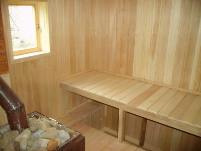

Препод48рус писал(а):На стенках хвойный вообще без проблем,
Верно Саня подметил. Утром забыл уточнить - Артур, раззорись под попу на полки на липу/осину. Можно поперёк, коротыши недорогие. Вот фоточка с моей парнухи

прикольно сделано
а зачем форточка то??////...у меня не будет форточки....в зеленодольске тоже нету форточки....и у нас на югах не было в парилке
а в предбанике было

артур с писал(а):а зачем форточка то??//
Для полной визуальной релаксации при принятии тепловых процедур, наблюдая панораму зелёного огорода :relax: LOL . Подсмотрел у Р.Паулса.
