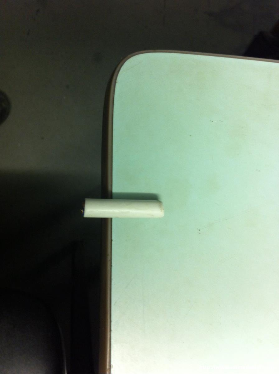

Непрочитанное сообщение Иван64 » Чт май 05, 2016 9:23:05
oooshiva писал(а):Поставлю вопрос по другому. 25 квадратов это какой диаметр провода?
Это вопрос к производителям. Еще раз повторюсь, электромонтажники определяют провода, кабели по сечению, а не по диаметру. У кабеля или провода может быть двойная или тройная изоляция, в диаметре будет выглядеть много, а внутри сечение 0,5 или 1мм2
Добавлено спустя 17 минут 50 секунд:
Re: Все вопросы про ГЕНЕРАТОР. Том 4
oooshiva, какое сечение у провода?
