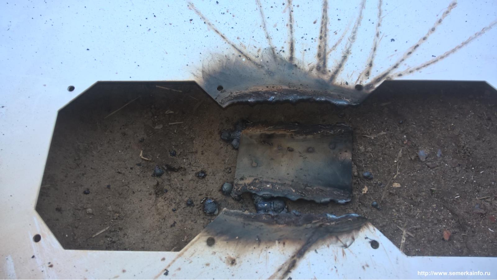

Непрочитанное сообщение prostovanzo » Вс май 08, 2016 20:10:08
Сегодня порукожопил попрактиковался и поучился варить
сдается мне, что для этого щита тройка электрод большевата. Мало тока - хрен разожжешь, больше дашь - сжигает
надо двойку купить
шлак тут плохо че-то сбивается, видео смотрел, там тюк-тюк и все, чистый металл, а тут нет.. :wacko:

Непрочитанное сообщение Препод48рус » Вс май 08, 2016 20:34:38
Тоже так фигней стадал — это все ерунда, не чувствуешь ответственности, вари что-то сразу что нужно, не получилось — отрезай и опять вари. Так и научишься. 3-кой от 70-80 ампер на «потолке» до 100-110 ампер на «полу», ну и еще зависит от толщины металла. 2-4 мм 3-кой, меньше — 2-кой, больше, желательно снимать фаску, иначе не проваришь, и несколько проходов. Дугу начинай не на шве, в этом месте кратер, в идеале на отдельной пластинке, или просто на плоскости и переводишь на шов, обрывай дугу не вперед в продрлжении шва, а назад на шов.
Чем ближе свариваемый металл, тем легче, иначе используй вкладку, можно и оббитый элктрод.
Вот дружеское задание — свари кубик, чтобы плоскости были перпендикулярны.
На толстой пластине веди влево-вправо по 1 см не обрывая дуги, старайся ровно не убегать с прямой. Отобьешь шлак - должны быть ровные волны, набегающие одна на другую.
Таким макаром напиши ФИО, распишись — ставь руку.
Шлак не отбился, потому что ты его заплавил.
Мне нравятся электроды «Монолит» украинские.
Купи трубу квадратную — свари в гараж стул, лавку — второе задание — поверь, от этого больше толку, чем от пустого сжигания электродов.
Добавлено спустя 11 минут 16 секунд:
Нечего спасибкать — задание получил от препода — выполняй, отчитаешься, поверь, когда стоющую вещь сам сваришь, а не эти сопли навешанные не п
ойми для кого, сам от этого удовольствие получишь, что можешь управлять и немного повеливать металлом :-)
Так что с тебя, Вань, кубик, роспись, и стул папе.

prostovanzo, учись варить на толстом металле 4-5мм, и чтобы металл был в нахлёст. По сварочному току найди середину, прибовляй ток плавно, на цифры и градацию не обращай внимания. Смотри чтобы электрод сваривал металл, а не просто горел. По шлаку видно что это АНО, и качество электродов не очень. Попробуй электроды других производителей, сейчас их полно в продаже

prostovanzo писал(а):Сегодня порукожопил попрактиковался и поучился варить
ото ты накочегарил. гггг. Я так не умею....
Добавлено спустя 9 минут 9 секунд:
Препод48рус писал(а):Мне нравятся электроды «Монолит» украинские.
И наша фирма ими варит уже давно. Несколько лет!
Но вот монолит двойку я брал - отвратительно варились! Не знаю почему. еле привык к ним. К двойкам.

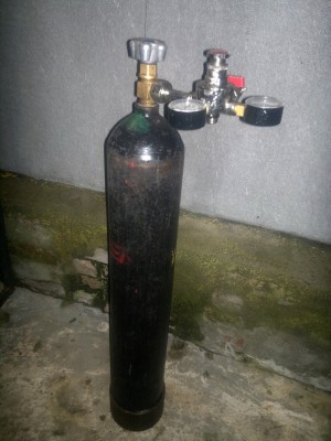

Непрочитанное сообщение Grimsbi » Вс авг 14, 2016 11:17:05
Обзавелся вот таким баллоном
Редуктор правда вот такой;
ТТХ.
Емкость 10 литров, пивной редуктор, за все про все 3 т/р. Плюс 400 аттестация до 2020 года и 200 р. заправка.
Вопросы и домыслы.
Как я понимаю качество сварного шва от того, какой редуктор стоит для пива или для сварки, не страдает, это понятно так как ходовые испытания были проведены.
А есть-ли разница по расходу углекислоты при работе, от типа редуктора?
Какое давление ставить на выходе при сварных работах? Пробовал ставить от 1 и до 2.5 атм., ощутимой разницы на качестве шва не заметил :hmmm: .
Читал, что независимо от количества углекислоты в баллоне, давка до последнего будет 70 атм., у меня после 20 минут работы стало 40, нормально-ли это?
И на какой объем работы в среднем хватает такого баллона?

Непрочитанное сообщение Tolik2402 » Вс авг 14, 2016 11:53:09
сам хочу 10л. баллон. в этом месяце менял пустой на полный, думал заодно 40л. баллон на 10 или 20 поменять, не срослось- был один 20л.и тот ушатанный. этого баллонна хватит поварить машину. разницы от типа редуктора нет. расход зависит от давления на выходе. давление пробовал разное, посоветовали настроить чтоб ощущалось на руке, так и оставил. давление в баллоне очень зависит от окружающей температуры: ниже температура- ниже давление. а ты свой баллон давал на заправку или тож менять будешь на полный?

Непрочитанное сообщение Grimsbi » Вс авг 14, 2016 16:44:14
Tolik2402 писал(а):сам хочу 10л. баллон. в этом месяце менял пустой на полный, думал заодно 40л. баллон на 10 или 20 поменять, не срослось- был один 20л.и тот ушатанный.
Тоже хотел сначала взять 20 л. за него просили 5 т/р., взял чуть подешевле.
Tolik2402 писал(а): этого баллона хватит поварить машину.
Интересовался у одного сварщика, примерно так-же сказал.
Tolik2402 писал(а):разницы от типа редуктора нет.
Понятно.
Tolik2402 писал(а):расход зависит от давления на выходе. давление пробовал разное, посоветовали настроить чтоб ощущалось на руке, так и оставил.
:pozhali:
Tolik2402 писал(а):давление в баллоне очень зависит от окружающей температуры: ниже температура- ниже давление.
Совпадает, было очень холодно.
Tolik2402 писал(а):а ты свой баллон давал на заправку или тож менять будешь на полный?
Да, баллон отдавал на заправку и аттестацию, в дальнейшем планирую только заправлять, менять нет желания так как баллон в отличном состоянии, будет жалко если осядет у какого-нибудь "рачительного" хозяина, такой-же новый стоит у нас 3.5 т/р.
