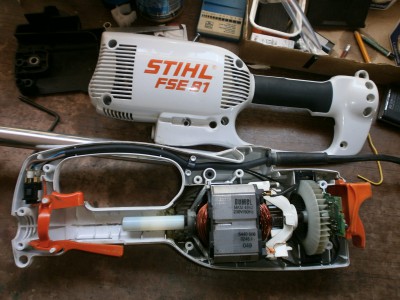

Разобрал э/косу для чистки и профилактики. Всё-таки фирма есть фирма и честный киловатт.

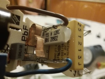

Перестал работать у мамы блендер Бош, просто без причин не включился, всрытие и прозвонка показали, что приказал долго жить тепловой предохранитель. Вот думаю новый купить или может перемычку впаять?

Да знаю я… просто подумал, вдруг кто уже обманывал производителя… поеду завтра искать.

Если бы я пользовался сам, то, скорее всего, перемкнул бы. А если маме делать, то лучше впаять новый предохранитель.

Инет пишет, что горят они в основном из-за скачков напряжения, просто не хочется его опять через год разбирать, очень уж геморно это…

Впаял на 130 градусов, правда токовый номинал не на 3, а на 6 А… работает.

Препод48рус писал(а):токовый номинал не на 3, а на 6 А…
Даже лучше. Я думаю, что эти амперы говорят не о защитных способностях, а просто о номинальном токе, который проходит через контакты.

Тоже так подумал, термопред был поиклеен к кондеру, тоже приклеил клеевым пистолетом. Погонял 5 минут, завтра маме отвезу.

Срабатывание 130 градусов? Не поплавится клей термопистолета, если будет 120, например?

прежний пред клеем был приклеен похожим на пистолетный
