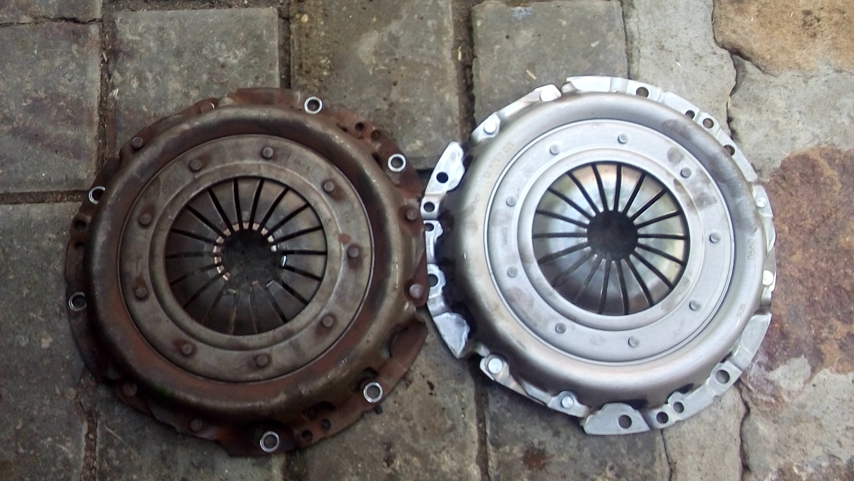

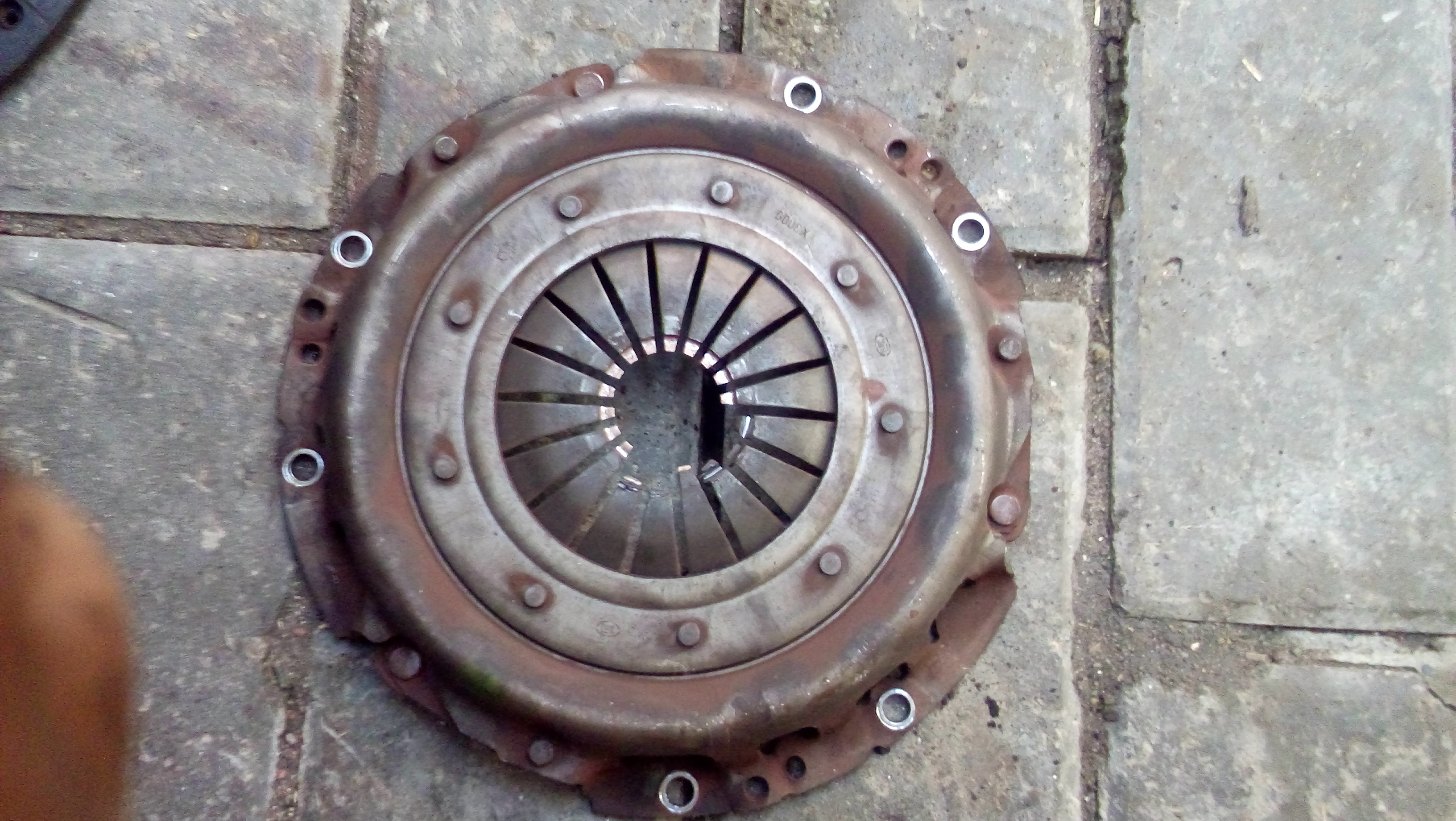

Вообщем не пережило сцепление ростовских пробок)
Передачи включаются туго, задняя только с хрустом)
Думаю померла карзина, буду вскрывать...
По сцеплению есть смысл спрашивать какое брать?)
Сообщения: 42167
Благодарил (а): 2706 раз
Поблагодарили: 5086 раз

Видел обзор на ютубе (канал авто отк) там два "эксперта" разные запчасти в руках крутят, обозревают. По всей видимости это вис, на диске луковские накладки, да только дело то не только в накладках... Хотя по слухам вис не плохое...
Добавлено спустя 5 часов 47 минут 42 секунды:
11.5 тысяч не дожило сцепление до своего юбилея в 200 тыс.км.
Лепестки так укакошило из-за того что после поломки сточенных лепестков на машине еще пришлось проехать километров 100 по городу.
Взамен думал взять ВИС ценой примерно 2900, но купил в магазине где последнее время беру зч приоровский luk по старой цене (4000 вместо 4800). Если бы небыло такой цены, брал бы вис или лада имидж (походу тот же вис)
Все конечно хорошо, разобрать - разобрал) а как теперь собрать :psih:
Почти новый))
Тут тоже почти не езжено))
Корзина вообще в идиале
Найди 10 отличий или зачем платить больше если не видно разницы))

лук заводской, накладки еще живые :thumbsup:
