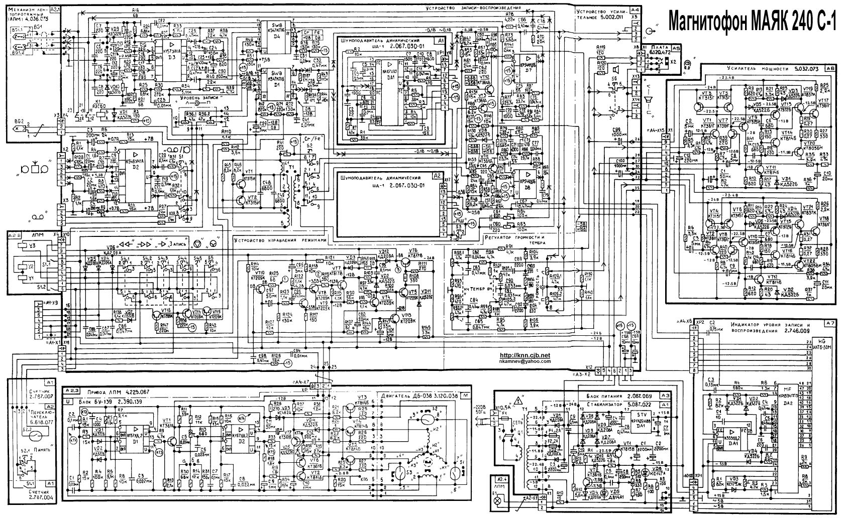

Я не знаю - мож я чё торможу , но у меня с других носителей если включать во вход со стрелочкой красной, то маяк воспроизводит звук - и мобилу подключал и плеер через наушники и 5-ти штырьковый контакт - маяк усиливает и на колонки от маяка пошло левый правый. А тут на фотке написано шо это выход на внешние усилители! тю. У меня на такой же модели маяка даже стрелочка нарисована шо это как бы выход, но я подаю вход и оно играет.
А вот с мп3 модуля не играет - предохранители рубает. 6 штук спалил. попарно горят. Двухамперные и трёх амперные. Это если я мп3 модуль запитываю от блока питания , встроенного в маяк! А другие то источники отдельно питаются, которые я подключал...А в другие гнёзда я сигнал подавал от плееров и магнитол - нет воспроизведения, . Я так и не пойму, где у маяка линейный вход... куда подавать сигнал звуковой от мп3 модуля можно, на какое гнездо блин....

Сань, УН-ка же видна на схеме, вот на неё и входить надо.

Туда где запись с микрофона по твоей мурзилке, в это гнездо, только с пинами разобраться.

Сань, поищи схему унч на К546УН1А, станет ясно.

нашёл схему К548УН1А. Это огромная плата... с этой микросхемкой. И переключатель входов походу не пашет у меня. не фиксируется.

Вход на пять пинов
2 пин - шасси (-)
1 пин - вход 1 левый канал(усл)
4 пин - вход 1 правый канал(усл)
3 пин - вход 2 левый канал(усл)
5 пин - вход 2 правый канал(усл)
Вход 1 и вход 2 отличаются чувствительностью так сказать но оба через УН обрабатываются, её характеристики надо смотреть и сравнивать с возможностью твоего источника.
Вход на три пина
2 пин - шасси (-)
3 пин - вход левый канал(усл)
5 пин - вход правый канал(усл)
Данный вход минует УН-ку, однако всё равно знать уровень сигнала желательно.
Думаю что этот вариант тебе более подходит.
И на схеме видно переключатель, это указывает на то что управляются они кнопкой на задней панели. Все эти входы для записи с внешних источников, с каких - в мурзилке есть, можешь прикинуть какой вход тебе ближе, с пьезо источника или с линейного выхода.
Добавлено спустя 9 минут 55 секунд:
X-TAZ писал(а):И переключатель входов походу не пашет у меня. не фиксируется.
По схеме глянь и распаяй его раз и на всегда.
Мне думается у тебя достаточный сигнал чтобы через пред.усилок (УН-ку) его не прогонять.
И, вероятно надо включать запись...

Ухты! Вот этот ответ мне нравится! Спасибо. Я кстати тоже подумывал, что нужно записи кнопку врубать, чтобы пошёл звук. Но- но обычно когда пишут с других источников, то играние идёт на том другом источнике, а маяк типа просто пишет, не воспроизводя- я так думал!
Ночью пробовал пихать в гнездо для микрофона и пьезоэлектрич входов- пятипиновое- было аакоето шкварчание моментами- жена материться начала, я перестал. А в гнездо трёхпиновое не даёт эхвекта- возможно даст именно включение кнопки записи!
Ещё я знаю можно садиться вместо головки кассетной! На три провода. Только тут у меня больше- головка ж ещё и пишущая! Помните есть переходник в виде кассеты со шнурком для наушников- типа просто в головку контачит звук лайн ин.
Ещё- кассету включал- почему-то оно секунды три держит и вырубает её- там же кнопки не механические, а электромагнитные- я так понимаю через катушки магнитные двигаются- короче выбивает их . Типа кассета не пашет - так давно было- я и не заморачивался.
Толик, я питание на модуль беру прямо на плате отдельной- она сразу после транса идёт и раздаёт штук 5 напряжений на другие платы через провода! Вот мерял где какое и соединял, но- на некоторых местах при включении модуля, который тянет 1 ампер напруга падает до 3 вольт и модуль отрубается. На одном выходе работает- но, но только врубаюсь к звуку- преды горят, бо как я писал- на то гнездо с красной чертой- оно выход с маяка по инструкции, Там минус на звук- это минус сразу с блока питания! Вооот. Буду ещё химичить- накуплю сегодня предов десяток. По 2 грн!

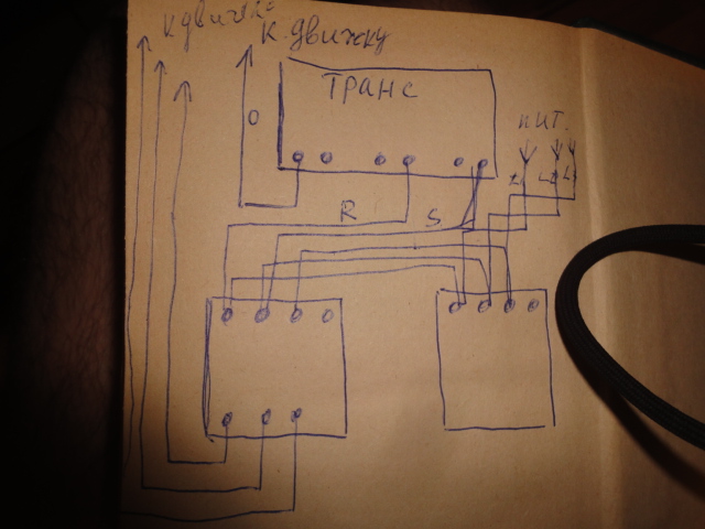

а я транс не могу подключить 220\24 :tomat:
Добавлено спустя 1 час 18 минут 27 секунд:
ой а он 380\24 что ли...два хвоста идут от пусателя R и S
один от движка O
а от транса ничо не отходит :hmmm:

артур с писал(а):а я транс не могу подключить 220\24 :tomat:
один от движка O
Транс 220/24

Иван64 писал(а):Транс 220/24
Скорей всего 380/24. Если специально для безопасности сделали 24, а тут 220 на транс подавать? Не дело. 380 то как бы безопасней- без 0. Артур, ты почисти, там должно быть написано , на какое напряжение. А во-вторых проверить тестером можно. Подключи на 220 и померь, сколько выдает. А движок- тоже, не сотри, что покоцаный. Почисть, клеммник можно и самому сделать какую нибудь коробочку, да соединения на Ваго( или как там). Проверь его тестером .На корпус не пробивает, на обрыве нет, так и нормально. Можно еще разобрать, да подшипники помазать. Заодно и обмотки посмотришь, в каком состоянии.

Саня,Иван...щас покушаю нарисую схему так как там подключено...а то с кингисепского района токо прикатил жрать хочу капец и комары меня сожрали там в лесах :devil:
Добавлено спустя 49 минут 53 секунды:
вот ..ОТ ПИТАНИЯ пускателя на транс идут 2 провода,и один от ДВИЖКА
эта схема так собрана была я ничего еще не делал...она же работала эта схема как то
Добавлено спустя 5 минут 21 секунду:
от второго пускателя снизу тоже перемычки на движок...не стал рисовать...провода на катушку тоже не рисовал---они ну никак не от транса идут..от кнопок идут и от микриков

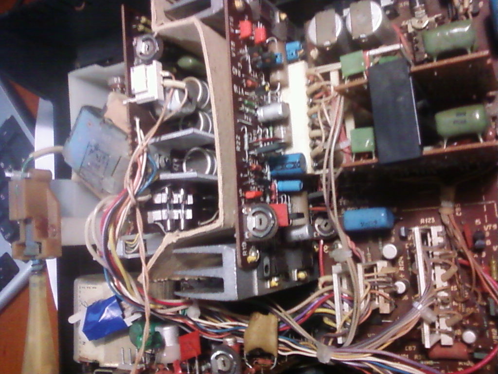

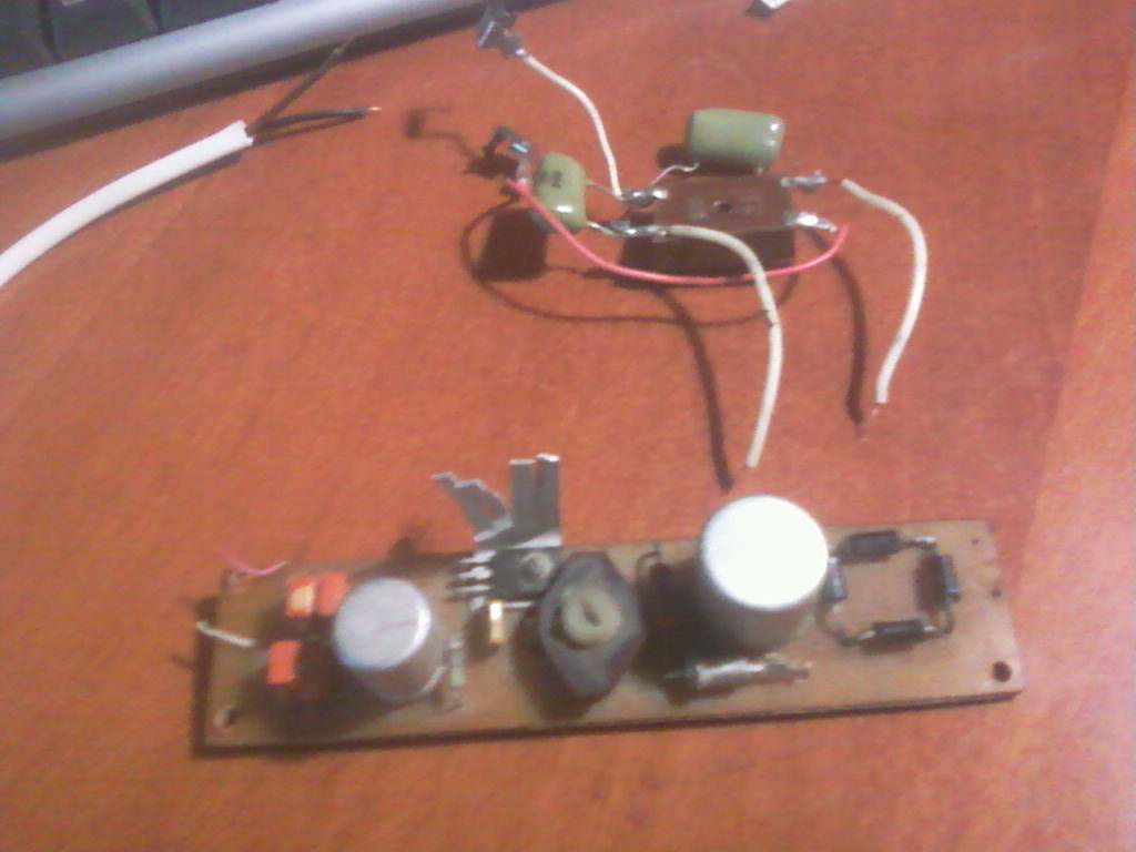

С индикатором веселее!
Вчера вечером часа полтора всё играло без проблем, а утром дай думаю включу потихоньку вместо телека - врубаю в сеть маяк, врубаю кнопку сетевую и слышу страшный писк. Вырубаю - жена в шоке шо я с утра пищу. Через полчаса опять врубаю - всё без проблем работает - пару раз врубал - без проблем! Это мне напомнило ситуацию с котлом Юнкерсом евролайном у моего брата, когда он говорил шо если вырубить котёл из сети, а потом через пару часов врубить, то он не может разжечся первые несколько раз!! Клапан газовый газу не даёт! А если из розетки не вынимать котёл, то всё работает с первого включения!Тогда шла речь о сдохшем конденсаторе, который при откл от сети сильно разряжается и потом ему надо некоторое время шоб восстановиться! И тут конечно же за 20 лет могло сдохнуть - потому и есть такая фигня - после простоя жужжит, а потом включается! Можно приспособиться, можно поставить отдельный транс на модуль. а можно попробовать поставить другой блок выпрямления - вон ту коричневую шоколадку - не в курсе сколько она потянет ампер *? модуль один почти 1 ампер жрёт.
Непрочитанное сообщение Tolik2402 » Чт июн 16, 2016 8:10:22
это у тебя КЦ402. в конце стоит буква. по букву Е они на 1А. я б еще на радиатор прикрутил.
Добавлено спустя 1 минуту 43 секунды:
но от электролитического конденсатора 1000мкф тебя это не избавит.
Re: Электрофлудилка - II
Непрочитанное сообщение X-TAZ » Чт июн 16, 2016 8:14:43
Tolik2402 писал(а):это у тебя КЦ402. в конце стоит буква. по букву Е они на 1А. я б еще на радиатор прикрутил.
ты про шоколадку ? Или про ту плату шо я установил длинную ?
Добавлено спустя 1 минуту 12 секунд:
Tolik2402 писал(а):но от электролитического конденсатора 1000мкф тебя это не избавит.
в каком смысле? Ты тоже предполагаешь шо кондёру гаплык ? Какому ? На штатной плате или ???
Добавлено спустя 46 секунд:
Илши ты имеешь ввиду шо после шоколадки надо ещё кондёр лепить? Так там вон на ней два кондёра висят.
