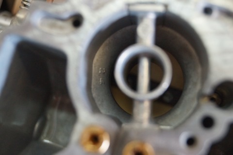

Помогите мне определить что у меня за Солекс по фото.

Диманист писал(а):Каким образом мне по жиклерам определить Нивский он или нет
Глядишь в большие отверстия для воздуха, там на выпуклых стенках цифры. У 21053 - 23 и 24, у 21073 - оба 24. Это железобетонный способ, жиклеры могли поставить какие угодно.
Непрочитанное сообщение четвёрковод » Вс июн 26, 2016 16:31:04
Но, помнится жиклёры на нивский визуально и конструктивно отличаются.
Добавлено спустя 37 секунд:
Хотя лезут любые
