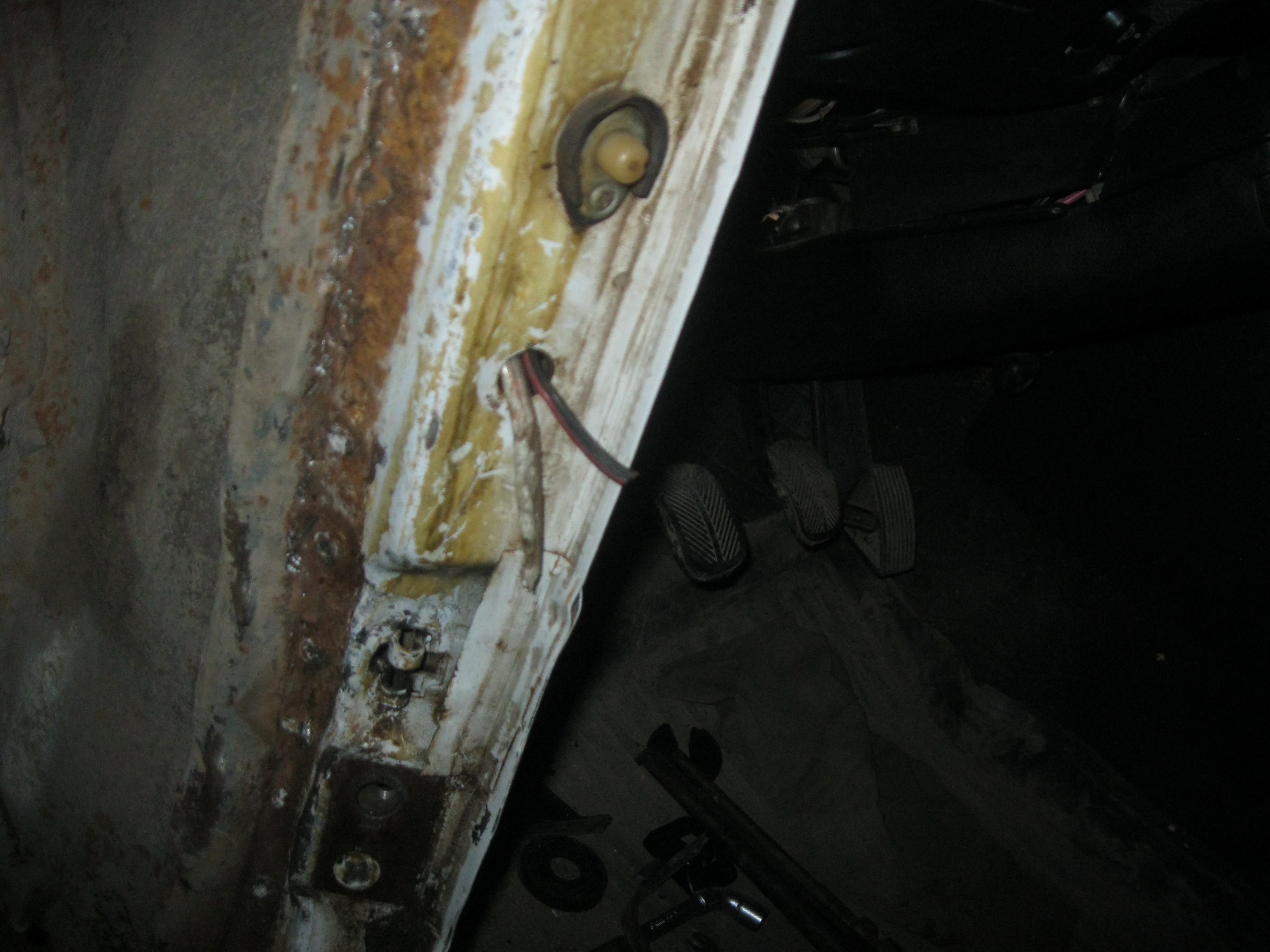

Всем доброго здоровья уважаемые форумчане!

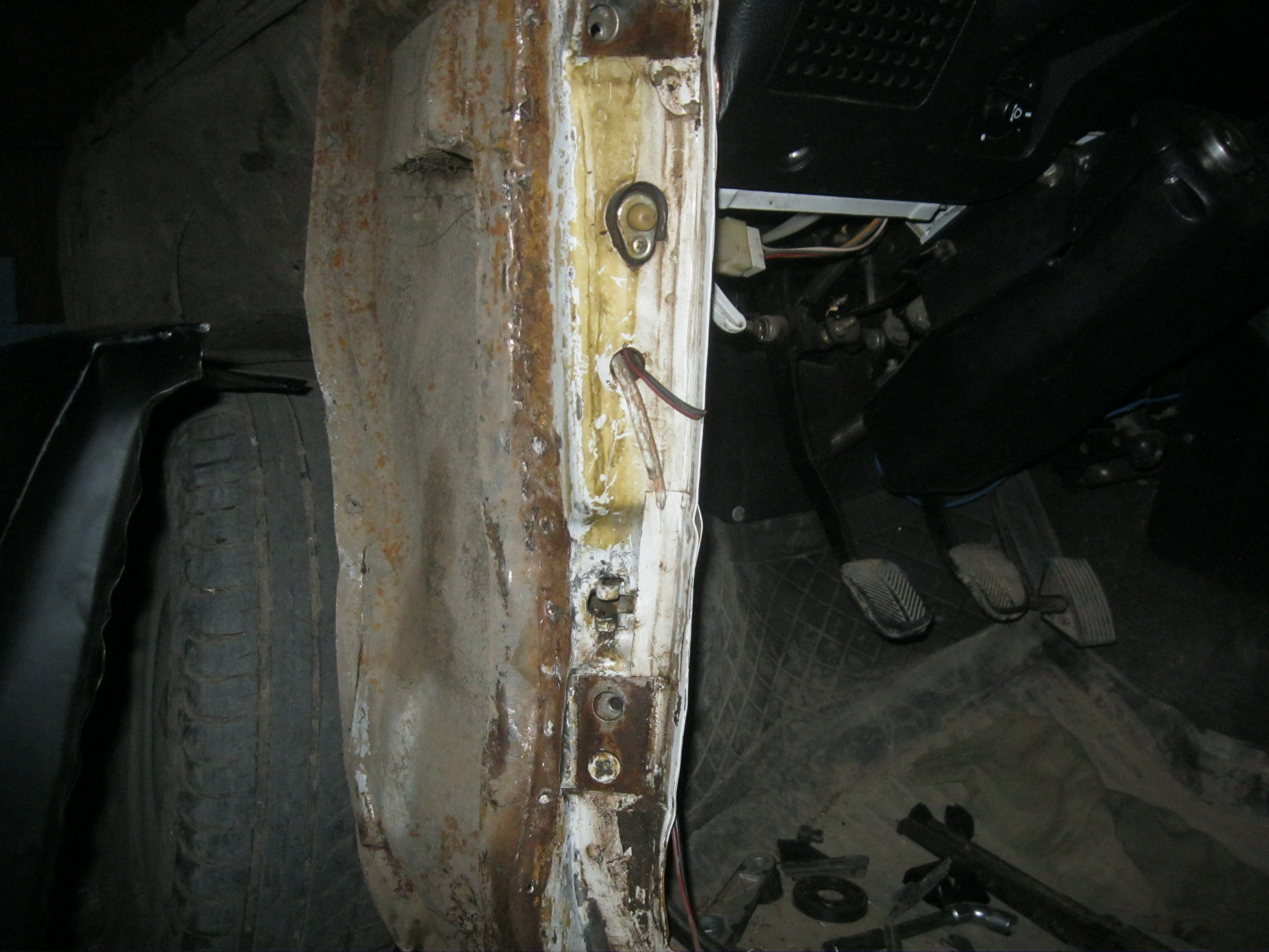

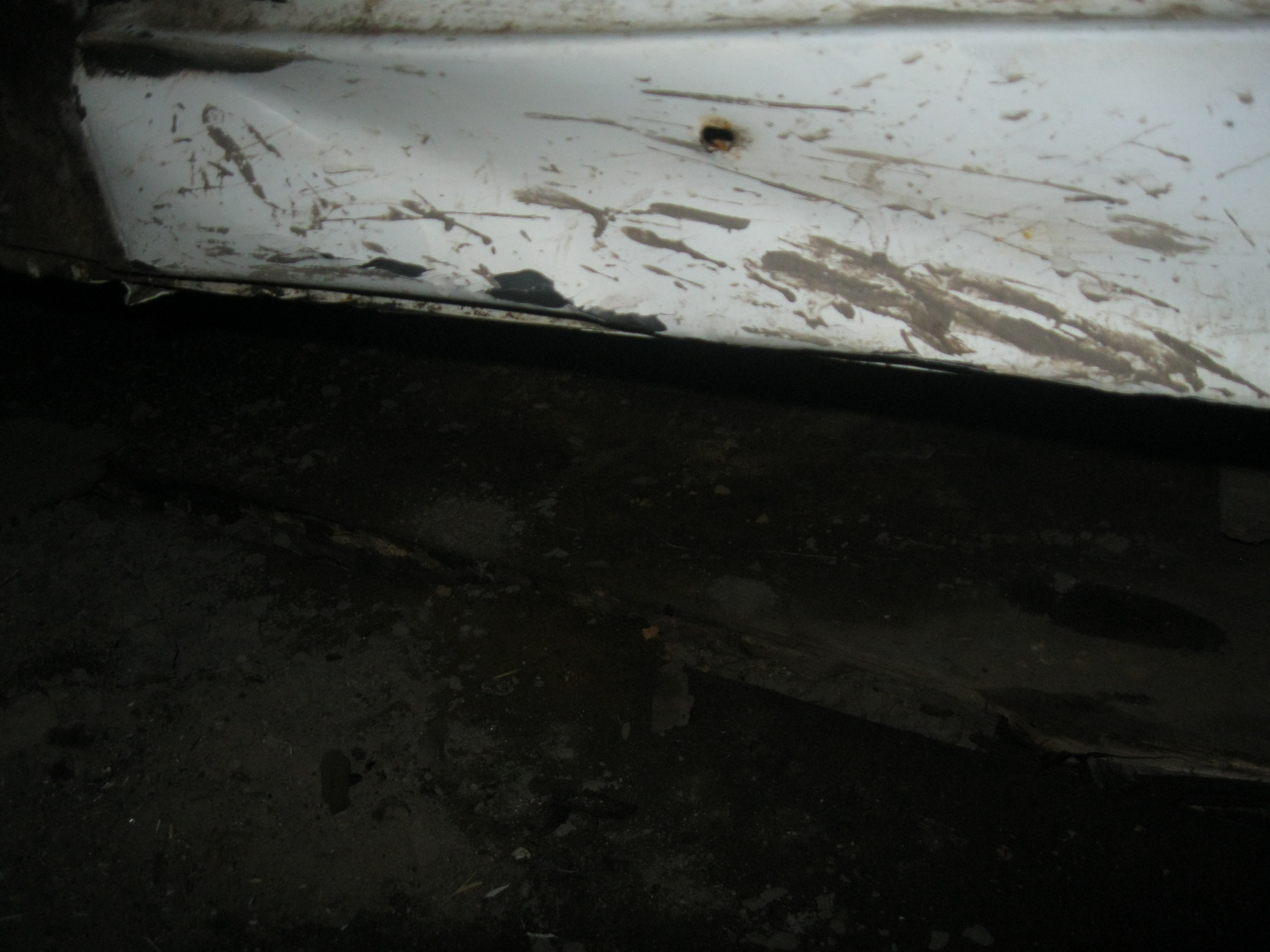

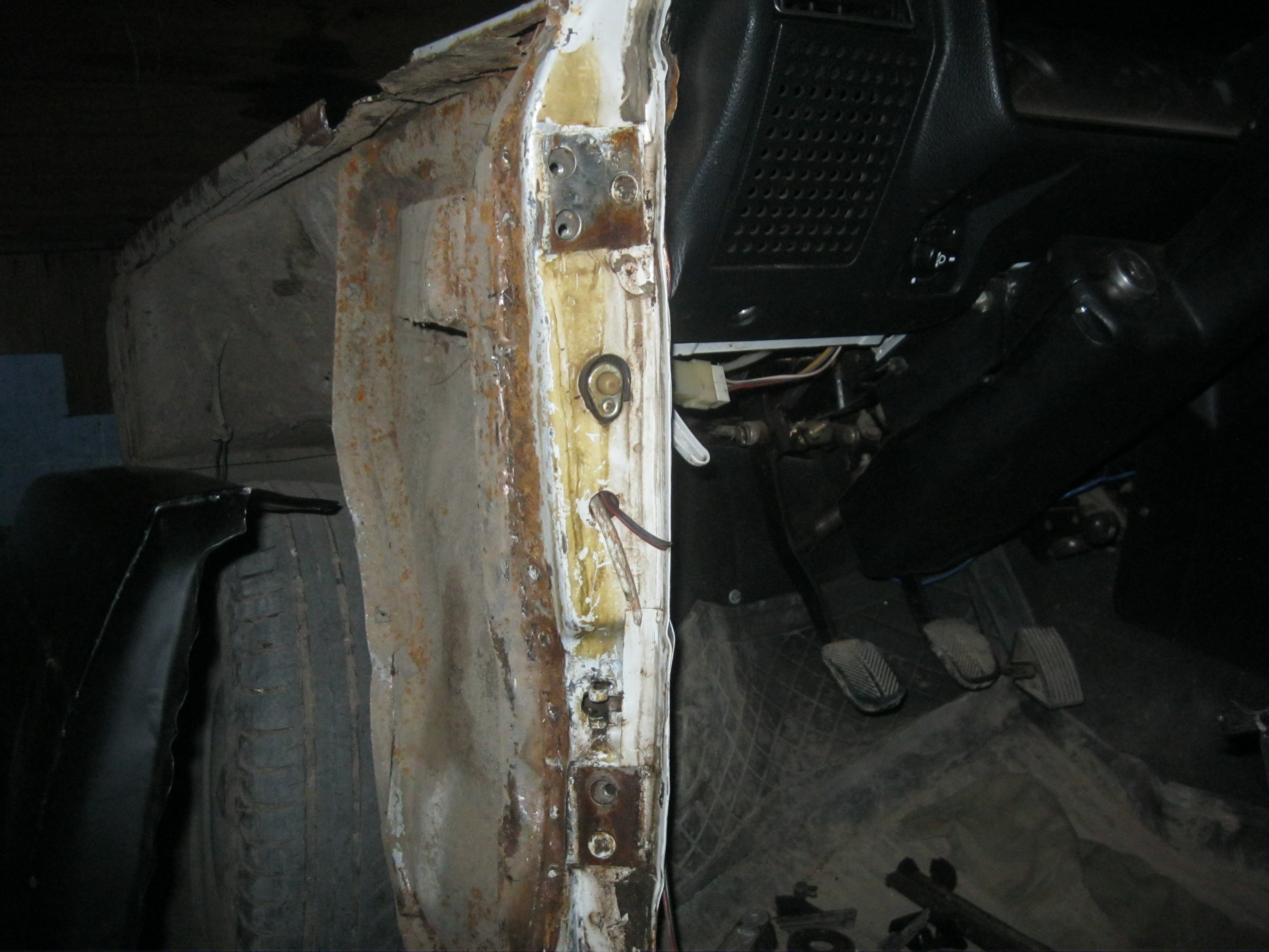

Сегодня со мной случилась большая беда - в меня вмочился дальнобойщик. Ушатал мне левую переднюю дверь и крыло. С крылом ещё пол беды, отрезал да и поставил новое. А вот дальше уже пошли проблемы: мне немного вогнуло порог во внутрь.
Общая картина примерно такая: http://d-avto-rostov.ru/wp-content/uplo ... AG0554.jpg
pic/kak-perevarit-porogi-img_0508jpg_76750.jpg (фото для примера, завтра свою сфоткаю, просто сегодня я вообще никакой = (, буду отходить)
Меня интересует можно ли вообще пороги обратно вытягивать или нет? и ещё стойку чутка прогнуло в салон.

если порог не сильно вогнут, то вытягивается споттером на сто. остальное все вытягивается, меняется, если порог гнилой, лучше заменитьДиманист писал(а):Всем доброго здоровья уважаемые форумчане!

Детали на жигуль настолько дешевые, что никто и возиться со споттером не будет. Все срезается и приваривается новое. Это при условии, что кузов сохранил геометрию. Если нет - вытянуть его обратно будет гораздо дороже, потому что он сам по себе слабый, от удара в одну сторону может перекоситься весь. В общем, если картина как на этой фотке, и при этом перекосились двери, проемы стекол или появились заломы на крыше - машину проще продать как есть на запчасти и взять другую, выйдет дешевле.

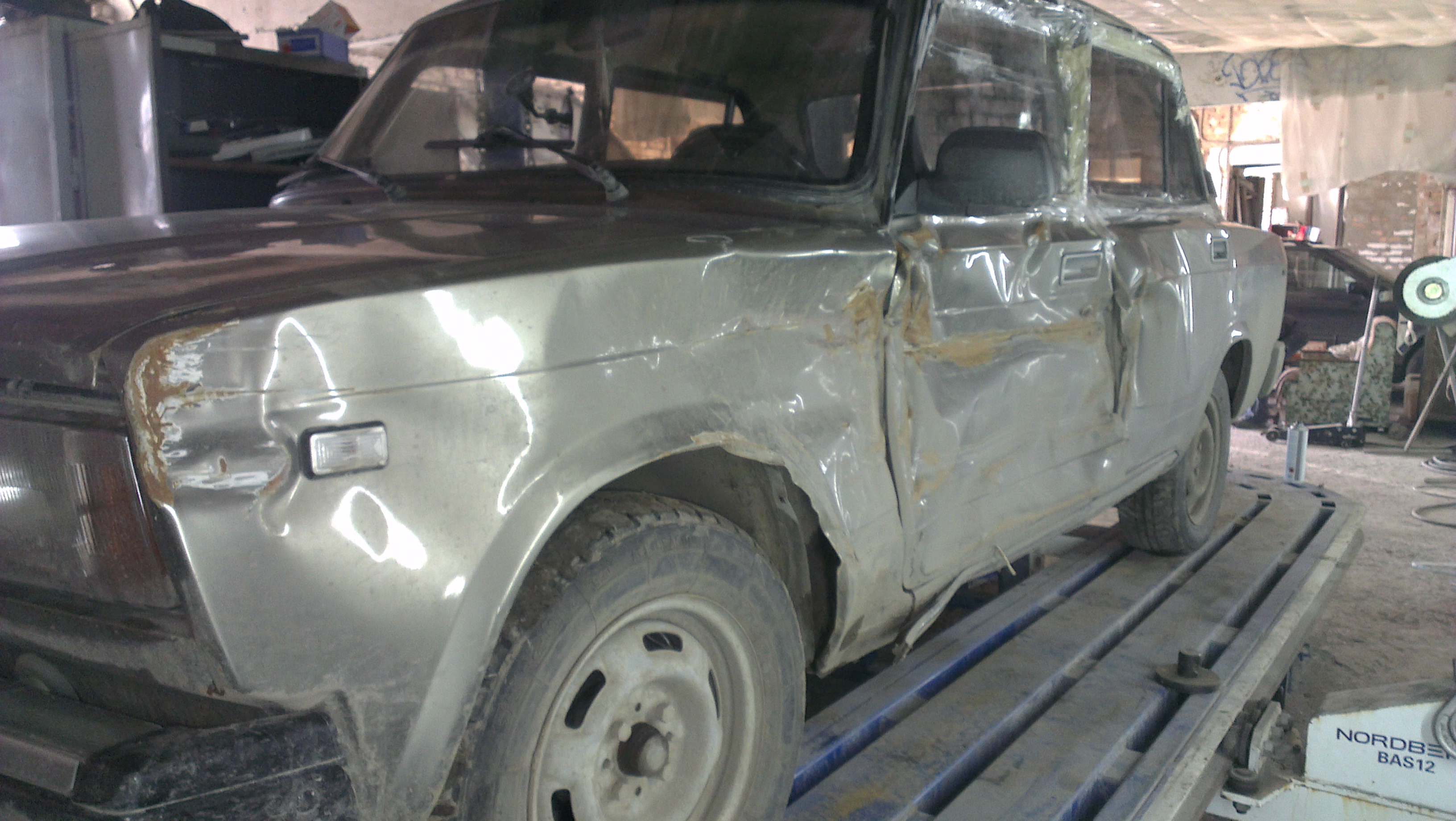

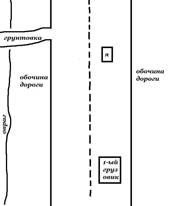

Прошу прощения за отсутствие, сейчас я всё объясню.
Вот как всё было.
Удар был скользящий и это спасло меня и машину.
После удара по мне он проехал по обочине ещё метров 50 и остановился.
Вообщем повреждения оказались не такими уж и серьёзными (как мне показалось с самого начала) дверь и крыло под замену. Стойку (или как это называется?) вогнуло в салон, немного вогнуло порог во внутрь.
Вот как всё было.
- Вложения
- Фаза 4

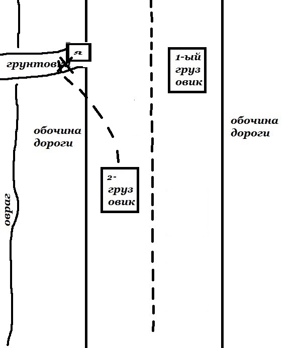

Я уже полностью оказался на обочине. Далее уже начинаются мои домыслы, т.к я не видел как он ко мне подъехал.
Я предполагаю что он увидел меня посередине дороги и решил меня объехать по обочине таким вот образом.
Зачем он вообще так сделал, почему он не вернулся в свой ряд когда увидел что я начал поворачивать на грунтовку, почему он не посигналил мне и даже не пытался сбавить скорость - тут я уже без понятия.

После такого "поцелуя" грузовика, думаю что я ещё легко отделался.
Я ещё представлял чтобы было если я проехал бы чуть дальше и он ударил мне не по передней части машины, а по середине...
Мою стойку хоть можно выровнять? или придётся новую ставить?
