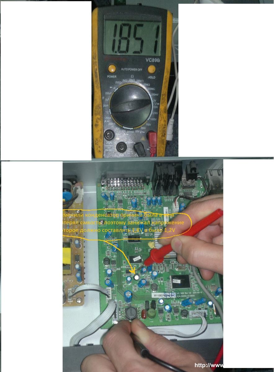

тогда про openbox. который отдал сегодня владельцу, он уже собирался покупать новый, первоначально принес он его с "болячкой" не включается, разобрал, не работал блок питания.
подключил к своему лабораторному ресивер заработал, но до конца не загружался, причем проблема явно была в загрузчике или прошивке, т.е. в ПО, пробовал шить, и м флешки, и через компорт, без результата, на каком то этапе был подвисон, все думал про прошивку, что не та версия. и тут на одном форуме вчера наткнулся читая о ремонте этой модели на сообщение.
http://опенбокс.рф/forum/viewtopic.php?p=25507#p25507
фото от туда, ссылка предоставляю, что бы мне с того форума не обвинили, кондер заменил, на фото черненький, между дросселем и синим кондером после этого все заработало штатно!
после чего озвучил "клиенту" и он согласился не ждать и не искать микросхему блока питания, а купить внешний, от которого запитать ресивер.
