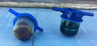

Справа фильтр с обратки в расширительный бачок, слева со шланга картерных газов ДЗ

Иван64 писал(а):Справа фильтр с обратки в расширительный бачок,
Смысл понятен, но чёт очковАто ставить такое «слабое» звено в 1,5 бара давки...

Непрочитанное сообщение Иван64 » Пн авг 29, 2016 5:48:44
Толя, это не постоянно. Система очистится тогда выкину фильтр, грязи там ну очень много. На ДЗ оставлю постоянно, там давления нет да и заслонка будет чище

олежек писал(а):да, еще забыл поставил бензиновый фильтр от карбовой машины, в пароотвод системы охлаждения, хочется посмотреть, будут ли он что то ловить в системе охлаждения или ерунда это, почитал, даж иномарочники заморачиваются с этим
Буйный писал(а):Не скурчёжится ли он температуры, ттт?
:no: не скурчежился. :fear:

Буйный писал(а):Смысл понятен, но чёт очковАто ставить такое «слабое» звено в 1,5 бара давки...
Толя, 1,5 - только в аварийной ситуации, при закипании. А так в системе охлаждения рабочее давление примерно 0,65.
