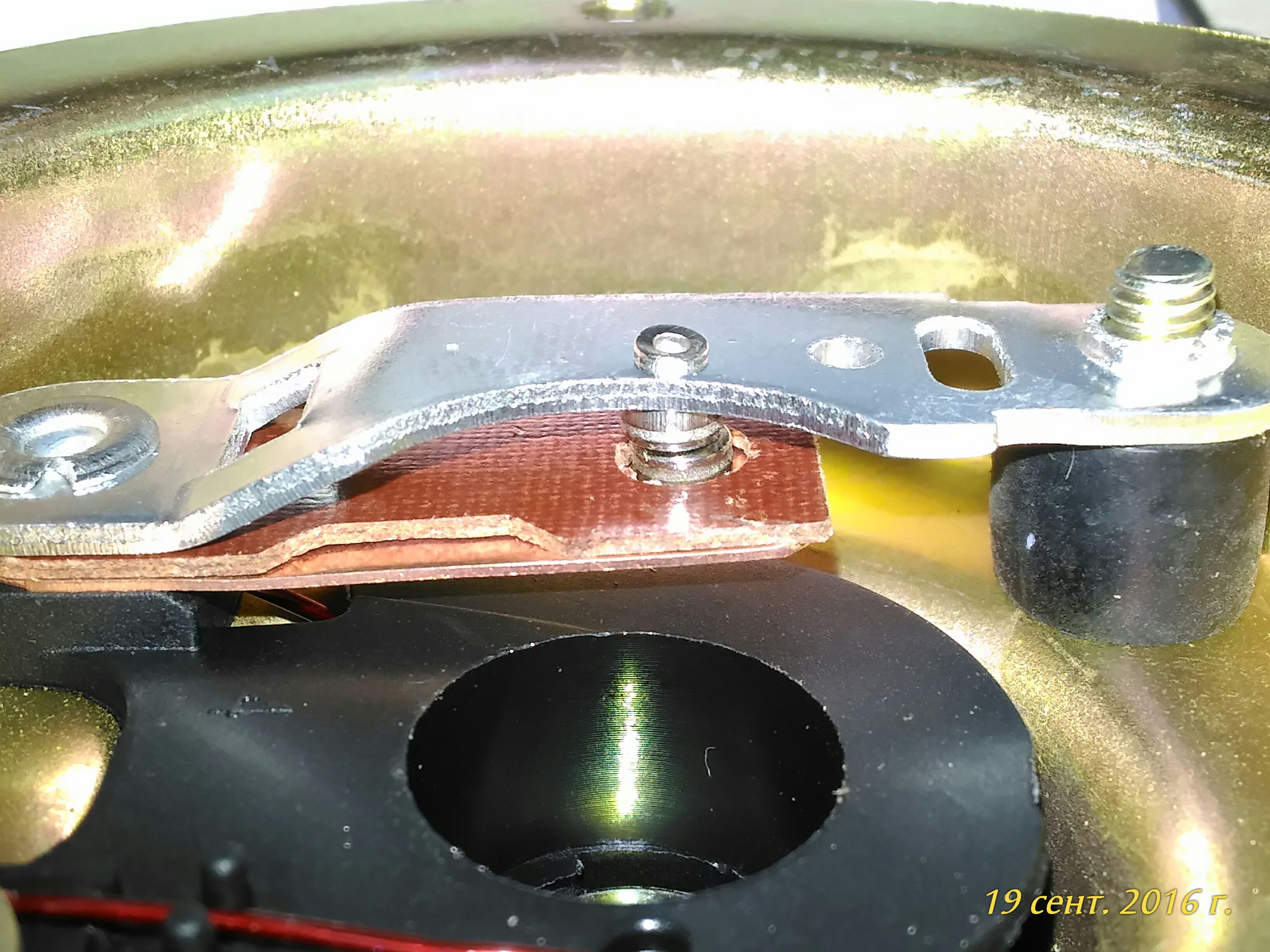

Вроде не прикипевшее, но стабильно плотно прижато. Это нормально?
Сообщения: 47847
Благодарил (а): 1515 раз
Поблагодарили: 3790 раз
Re: Верный Пыхтячок...
Непрочитанное сообщение Антон80 » Пн сен 19, 2016 18:34:52
При подаче напряжения должны размыкаться. Это происходит? Что-то там подтягивается и нажимает.
Сообщения: 18343
Благодарил (а): 1082 раза
Непрочитанное сообщение andy » Пн сен 19, 2016 18:37:22
Пока не знаю, фото делал днём на работе, домой только пришел. Проверю - скажу.
Непрочитанное сообщение Миша » Пн сен 19, 2016 19:07:04
а ты попробуй разжать. подай плюс и смотри что он делает
Сообщения: 18343
Непрочитанное сообщение andy » Пн сен 19, 2016 19:09:24
А что должен делать, так, без диафрагмы?
Собирался сходить проверить.
Сообщения: 47847
Непрочитанное сообщение Антон80 » Пн сен 19, 2016 19:14:15
Должен происходить замкнутый цикл. Изначально контакт замкнут, при подаче напряжения электромагнит подтягивается, нажимает на контакт, он размыкается, электромагнит обесточивается и отпадает, контакт замыкается и далее по кругу. Частота этих срабатываний/отпаданий и есть та частота, которую издает сигнал.
Сообщения: 18343
Непрочитанное сообщение andy » Пн сен 19, 2016 19:18:43
сейчас схожу попробую...
Добавлено спустя 10 минут 24 секунды:
Сейчас переставил со старого сигнала на разбиравшийся - намана, заработало.
Добавлено спустя 20 минут 46 секунд:
как-то так... :psih:
