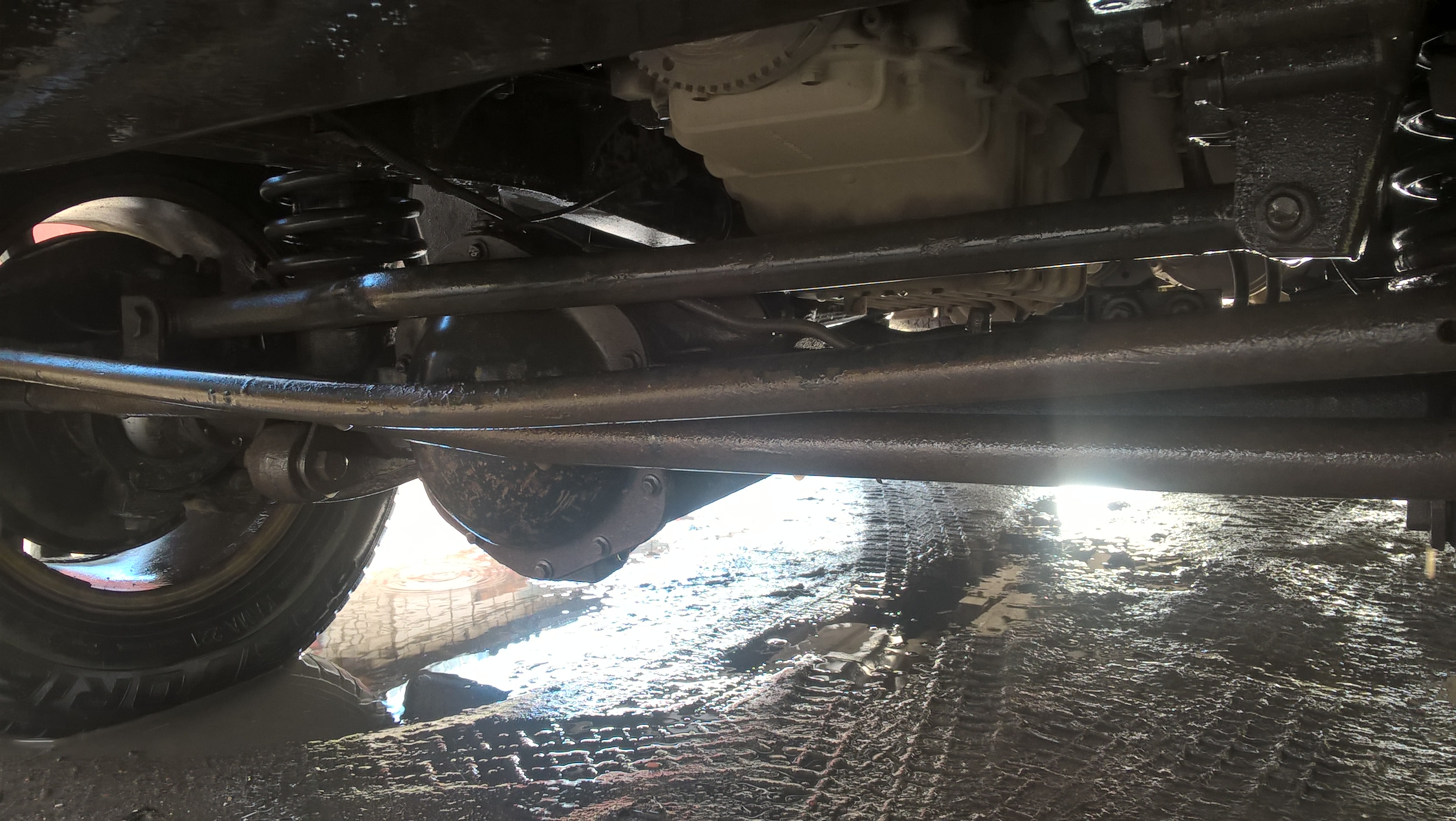

забыл написать: я вчера вечером рулевую тягу погнул, наехав на бугор непонятный
сам виноват короче
Сообщения: 18035
Благодарил (а): 1440 раз
Поблагодарили: 2230 раз
Re: Ульяновский броневик (УАЗ Патриот)
Непрочитанное сообщение Препод48рус » Пт сен 23, 2016 7:10:32
Бугор снес?
Поблагодарили: 413 раз
Непрочитанное сообщение prostovanzo » Пт сен 23, 2016 7:49:06
Люк канальи в песке
Добавлено спустя 1 час 1 минуту 2 секунды:

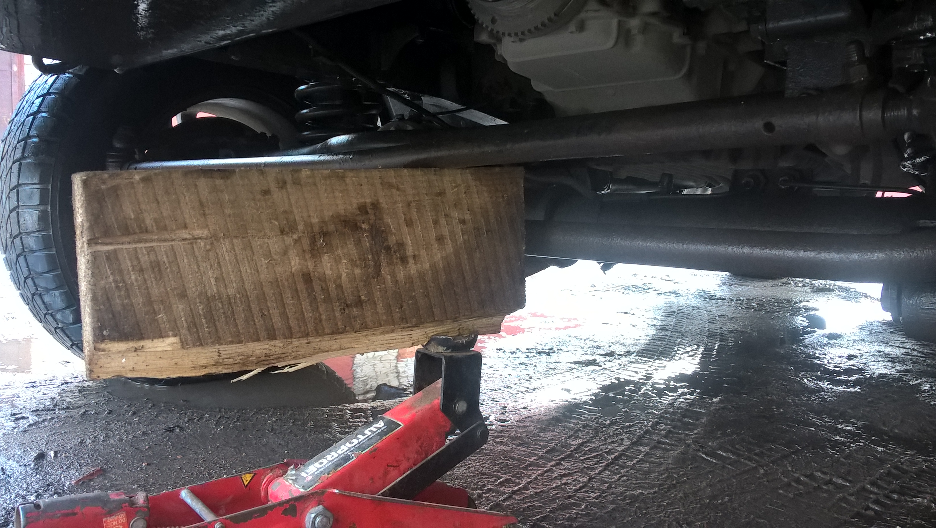

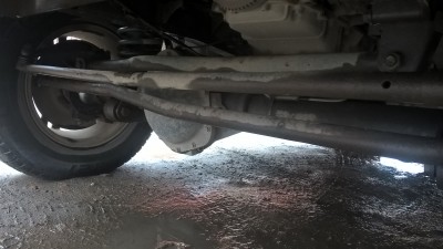

Эта тяга не влияет на схождение, влияет на положение руля.
Подогнул домратом, почти ровно руль стоит

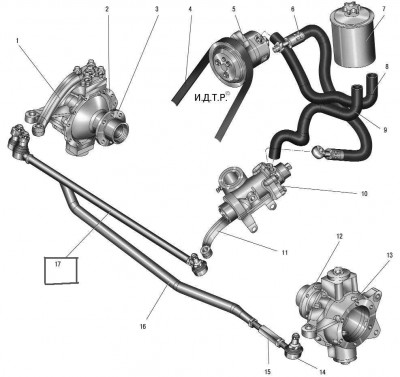

prostovanzo писал(а):Эта тяга не влияет на схождение, влияет на положение руля.
Она нерегулируемая? Если не лень, заскринь схему тяг.. Ааа, сам нашёл. Тяга сошки, поз.17?
prostovanzo писал(а):Подогнул домкратом, почти ровно руль стоит
Смелое решение :thumbsdow .
