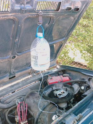

Генаддий писал(а):Я уже и водой камеру сгорания мыл
А я о таком даже не слышал.
Моя кормилица. 5 литров воды заливается в камеру сгорания минут за 40, выставляя обороты примерно 2000 и чтобы пар густо шел из выхлопной трубы нужно добиться этого регулируя подачу воды. По теории чистые поршня, успешная раскоксовка, у народа получилось, я, к сожалению, результата не добился.

У меня такие цифры на машине можно сказать от рождения, Было по 11 первые 70 тыс., далее мотор поджарил, до этого ни капли масло не жрало, после перегрева пошел черный дым с выхлопной и стало жрать,эх((((. Может компрессометр занижает чуть, но работает четко, да и машина тянет норм. показания всегда 10 на компрессометре. плюс/минус так сказать. После перегрева поменял маслоотражательные стало поменьше жрать масло, и эти 175 тыс.км. последние компрессия держится на десяточке.
