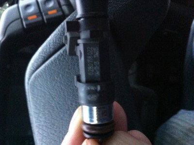

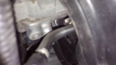

Во такие взял
Добавлено спустя 13 минут 10 секунд:
Viktor, не видать у меня форсунок

Непрочитанное сообщение Viktor » Сб ноя 19, 2016 11:58:49
Иван64
022е, скорее всего подойдут (либо такие и стоят, либо дека 20735)
Крайние левые и правые можно с определенного ракурса (над рампой) увидеть

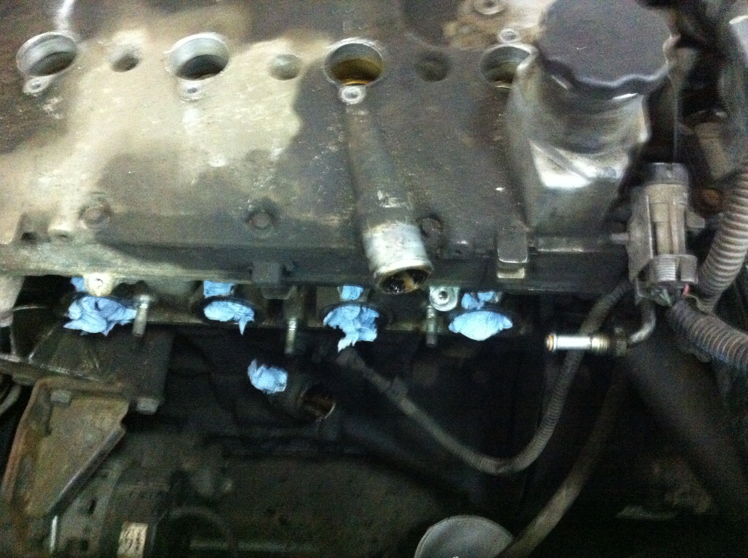

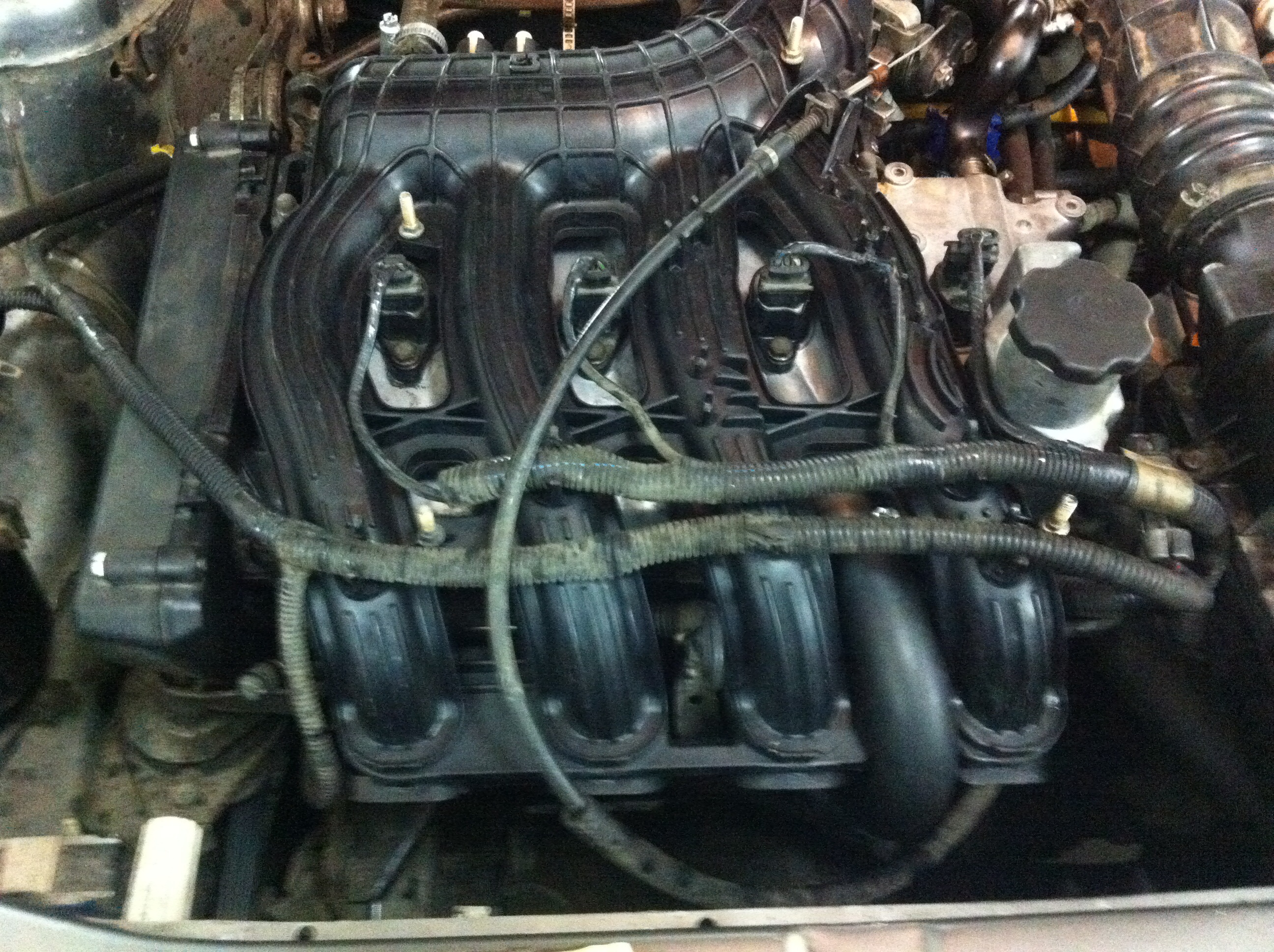

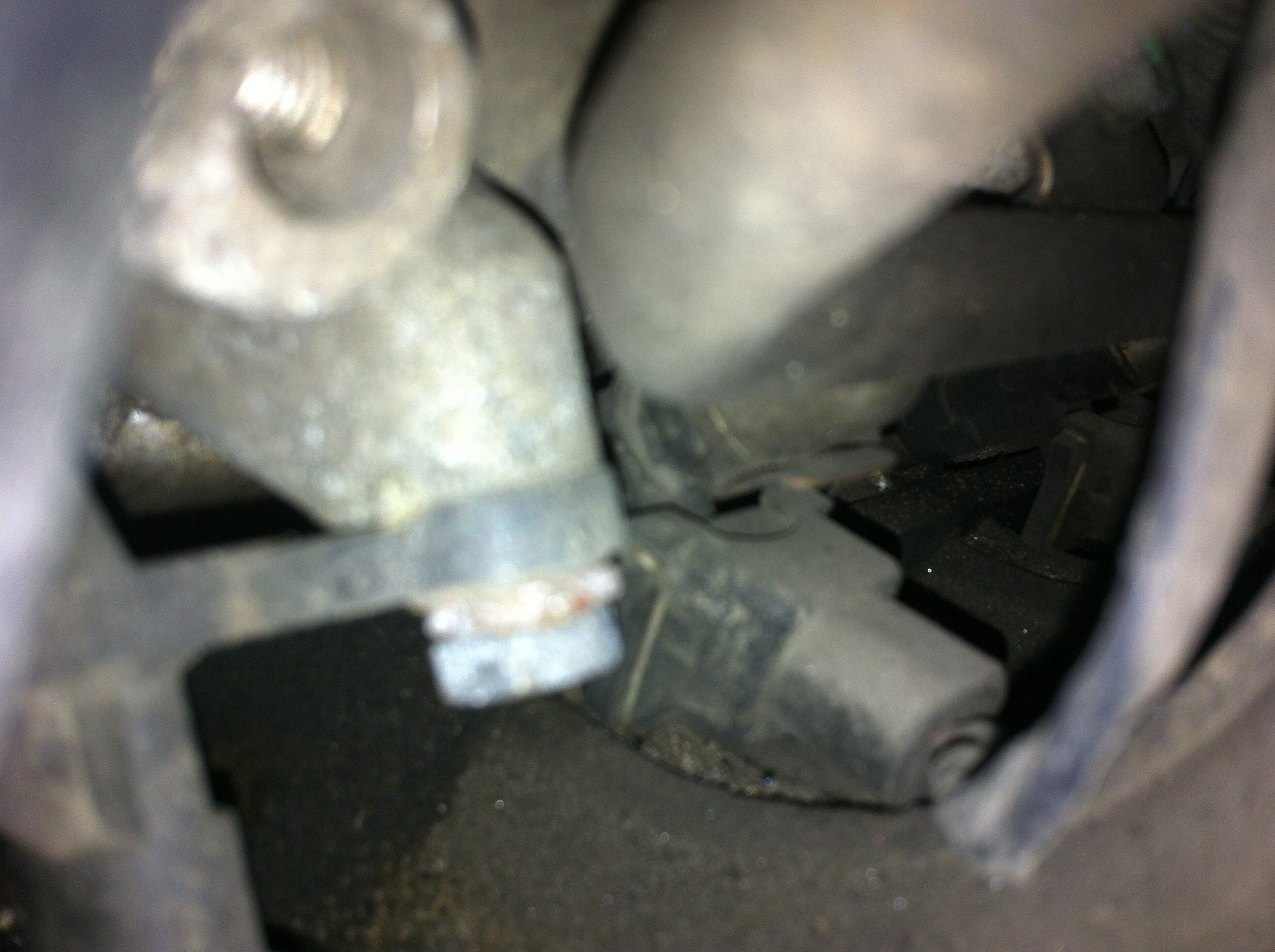

Непрочитанное сообщение Иван64 » Сб ноя 19, 2016 14:24:31
У меня не посмотреть, коллектор все перекрывает, на моем фото слева все что увидел

Непрочитанное сообщение Viktor » Сб ноя 19, 2016 17:16:17
Иван64
Крышку декаративную надо сдернуть и сверху их видать, единственное двигатель у вас запылен, может быть не видно что там стоит... Ну то не важно, вскрытие покажет...

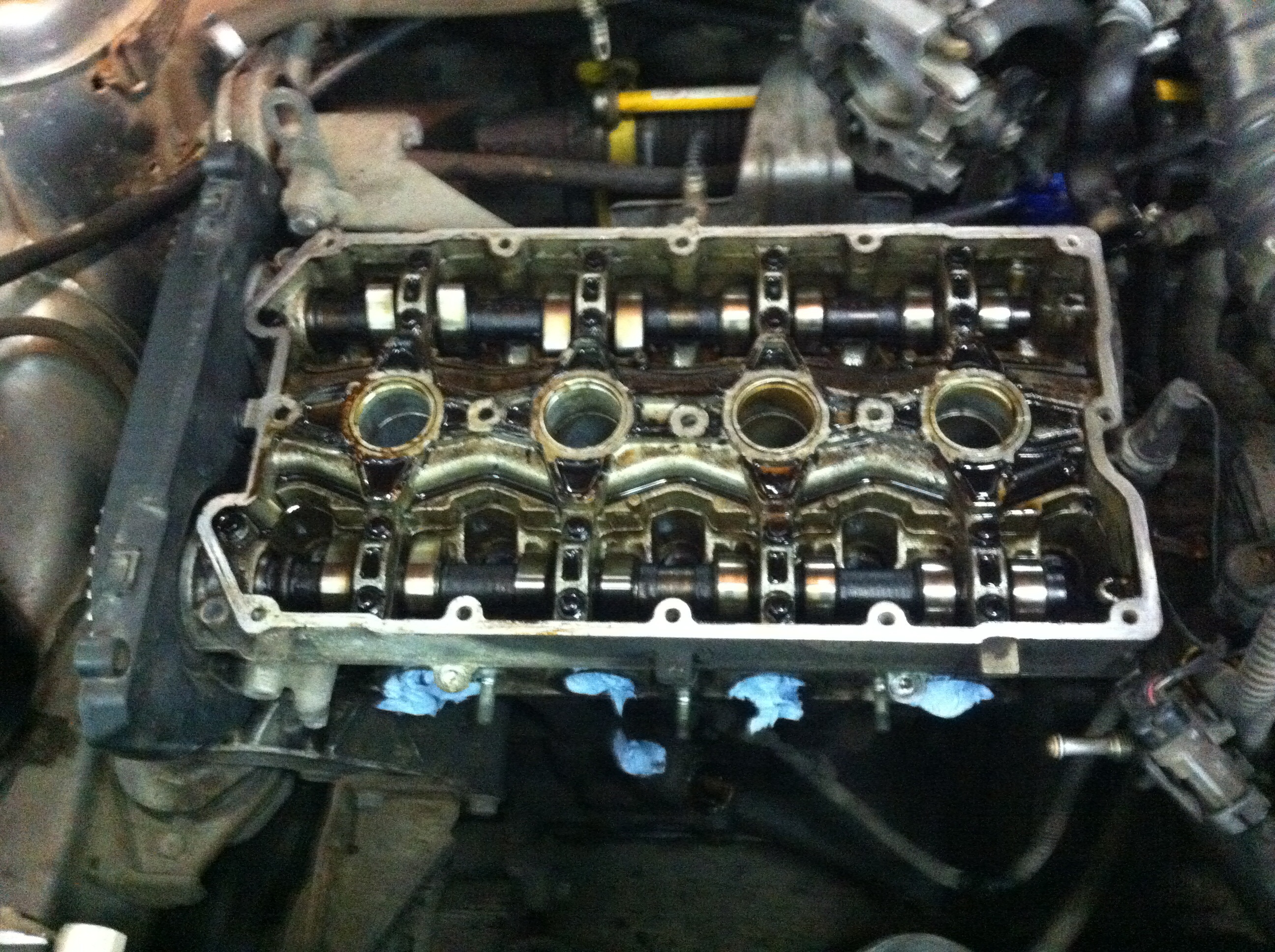

Непрочитанное сообщение Иван64 » Вс ноя 20, 2016 18:31:15
Отчет о проделанной работе: форсунки стояли бош, такие же и поставил. Клапанная крышка сидела не понятно на каком герметике, его практически не было, выгорел, было намазано лишние части постеле, где крышка не соприкасается с постелью. Под крышкой много грязи, мазут. Видимо никогда там не мыли. Все намыл, начистил, продул, поставил новые форсунки, все собрал, завел и машина не поехала а полетела)).

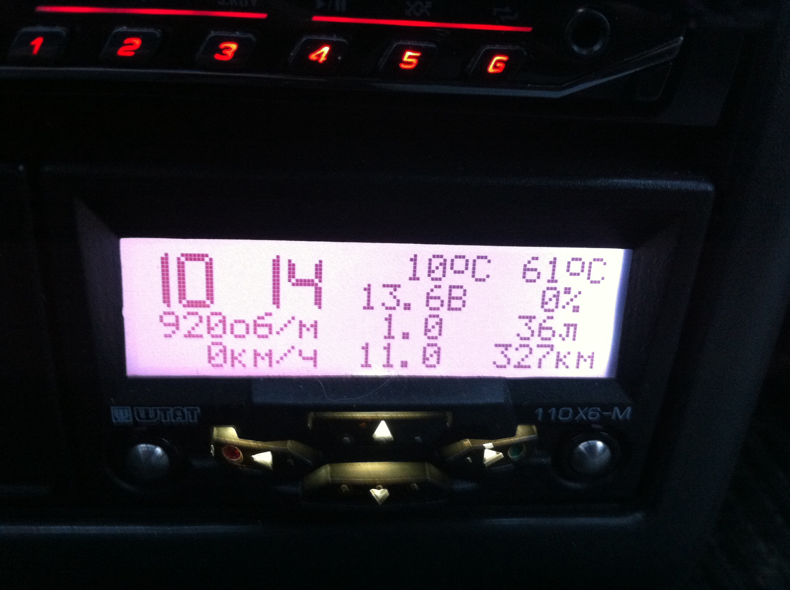

Пробег 120тыс, причина большой расход, 11л в городе и по трассе
