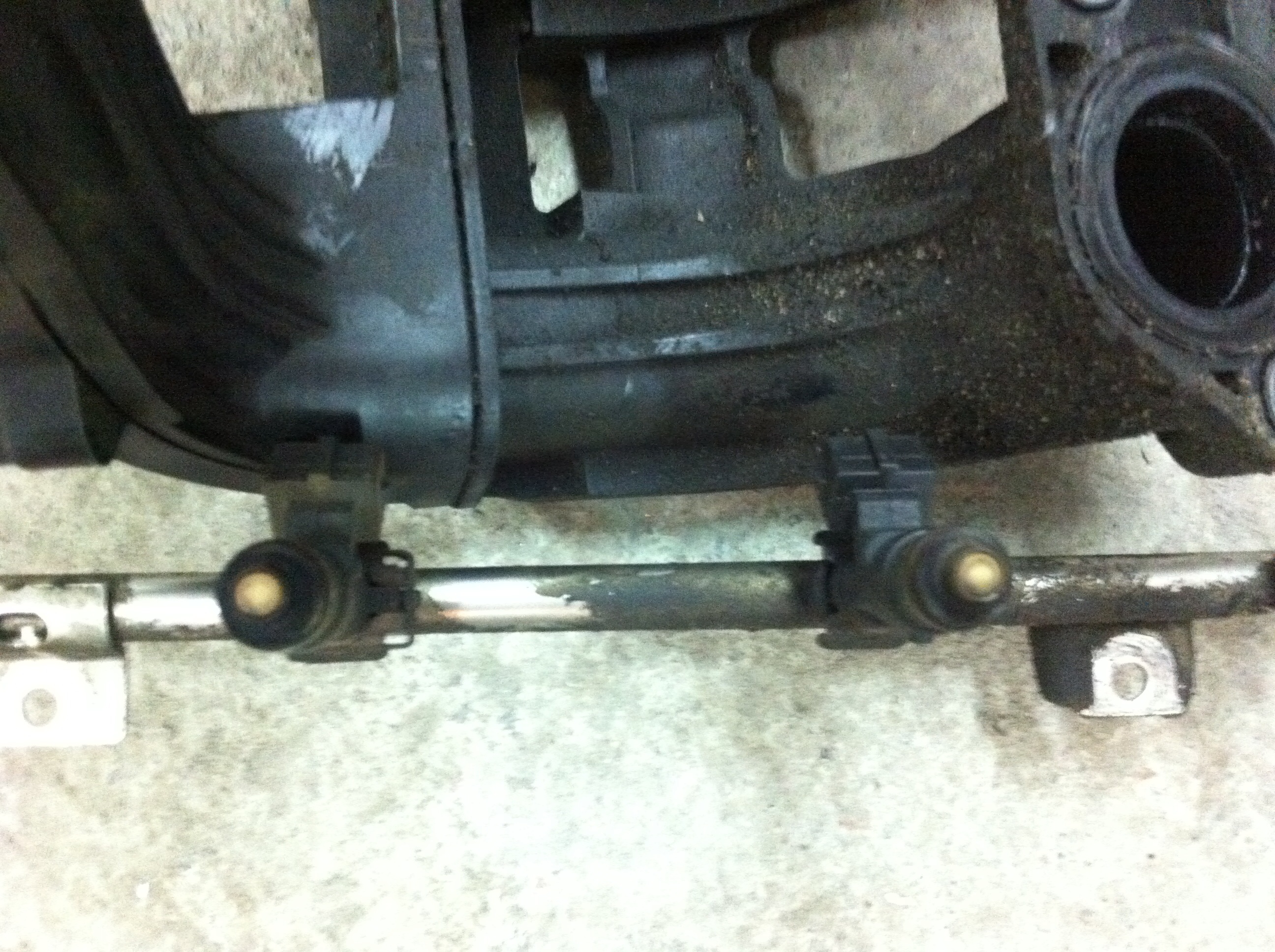

Re: Уголок приоровода, часть №2.
Во такие взял
Добавлено спустя 13 минут 10 секунд:
Viktor, не видать у меня форсунок

Иван64
022е, скорее всего подойдут (либо такие и стоят, либо дека 20735)
Крайние левые и правые можно с определенного ракурса (над рампой) увидеть
Иван64
Крышку декаративную надо сдернуть и сверху их видать, единственное двигатель у вас запылен, может быть не видно что там стоит... Ну то не важно, вскрытие покажет...

Отчет о проделанной работе: форсунки стояли бош, такие же и поставил. Клапанная крышка сидела не понятно на каком герметике, его практически не было, выгорел, было намазано лишние части постеле, где крышка не соприкасается с постелью. Под крышкой много грязи, мазут. Видимо никогда там не мыли. Все намыл, начистил, продул, поставил новые форсунки, все собрал, завел и машина не поехала а полетела)).
