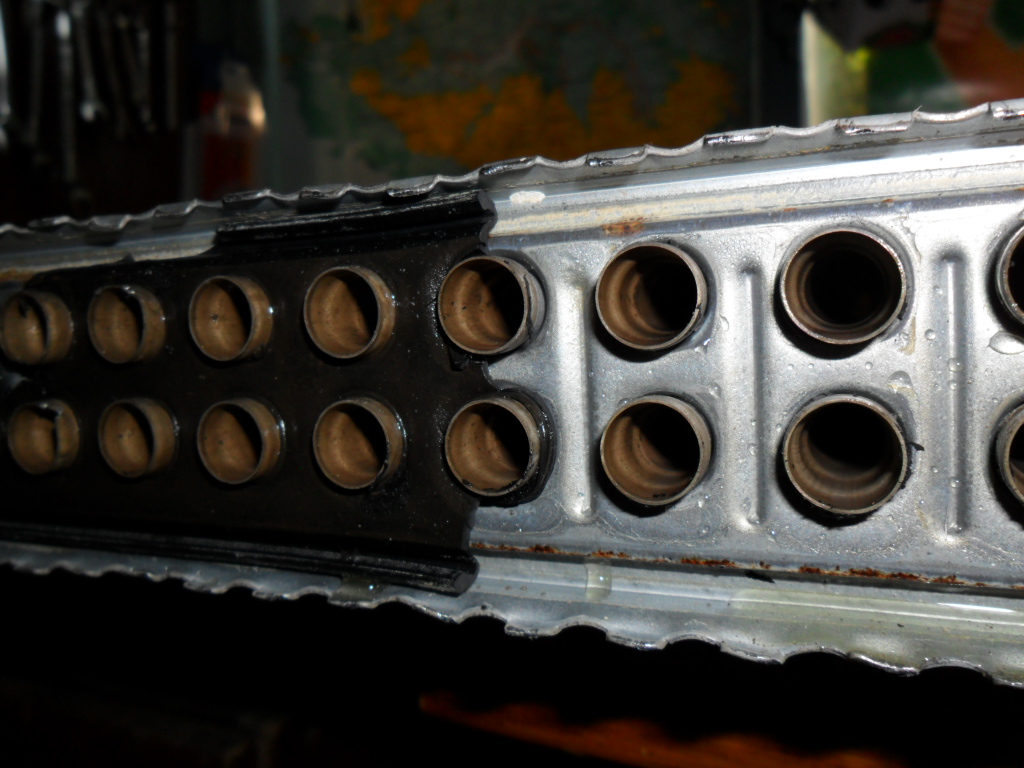

Serg0191 писал(а):Затем течь постепенно прекращается
Возможно, она не прекращается, а просто вытекающая ОЖ успевает испариться/высохнуть.
Serg0191 писал(а):Кто-нибудь пробовал переобжать пластик заново на радиаторе (развальцевать, поменять резиновое уплотнение - или что там ещё есть, а потом зажать заново) ?
Даже и не думай об этом. Там не простое резиновое уплотнение по контуру, как кажется. Течёт радик, обычно, по уплотнению (завальцовке) трубок в опорную пластину, а не по завальцовке самого бачка. Смотри мои фото :smsha:

Serg0191 писал(а):
Миша писал(а):на жигулях оно того не стоит.. 1500р и новый радиатор.. :psih:
Ну, в общем-то, тоже деньги :) .
этот геморой, который ты хочешь провести.. вобщем он стоит дороже, чем новый радиатор. да еще и результат неизвестен.

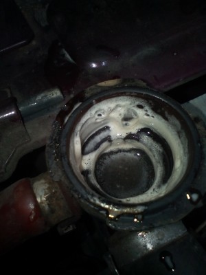

Непрочитанное сообщение Tolik2402 » Пн апр 02, 2018 7:39:42
всем привет. имеем пену в горловине радиатора. маслянистые пятна не плавают. при прогазовке появляется пузырек воздуха или газов, постоянного бурления нет. двигатель чуток больше греться начал, но перегрева нет. такое впечатление что система завоздушивается, печка греет, редуктор гбо горячий. на газу под нагрузкой двиг троит и глохнет, на бензине норма.на холостом стабильно все как на бензине так и на газу. антифриз не уходит. вопрос: пробита прокладка гбц или некачественный антифриз? он вспенивается и двиг больше греется, имеем парообразование и система воздушится? смущает свеча первого цилиндра. юбка и электроды без нагара и с виду жирные. думаю маленькая течь в 1 цилиндре. Ваше мнение коллеги- автомобилисты.
