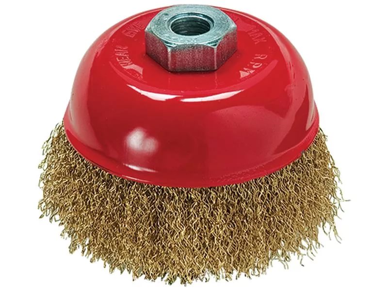

X-TAZ писал(а):Чистил щёткой сковородку.
А правильный ли/подходящий диаметр был у этой щётки? Мож ты для 230-ой вонзил, они не сильно внешне по диаметру разнятся.
Re: Каким инструментом Вы пользуетесь?
Непрочитанное сообщение X-TAZ » Пт фев 24, 2017 10:49:18
Препод48рус писал(а):Это разве нагрузка для болгарки? Вот если бы ты ей метал 6-8 мм резал метров 10 без перекуров, тогда да...
Так это- нагрузка для болгарки- это не количество метров и толщина металла! И даже не время работы! Нагрузка- это когда щёткой упираешся так, шо болгарка наполовину останавливается! Кругом отрезным это ещё постараться надо затормозить болгарку. А у щётки поверхность широкая. Сильно давить низзя. А я давил. Но другие болгарки не сгорали от чистки щёткой. Только эта. Она слабая была. 115-ая.
А щётка обычная- я таких уже штуки 4 сточил.
Сообщения: 42261
Благодарил (а): 2729 раз
Поблагодарили: 5105 раз
Непрочитанное сообщение Буйный » Пт фев 24, 2017 16:58:43
X-TAZ писал(а):А щётка обычная-
Хммм... .Какая их двух?

И нахрена такой щеткой давить на болгарку, она без нажима легко все счищает. А диском 115 ГОВЯНУЮ отрезную машинку останавливал, даже пальцами и она задымилась и сдохла :-) Лепестковый круг с наждачкой лучше чистит и проволочки как стрелы печенегов не разлетаются по всем сторонам. Причем 115 борк тестеву как ни жми в любом режиме все работала. Пока он ее с крыши не уронил и корпус редуктора не разбился…
