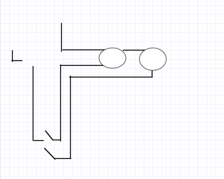

Освещение дома - экономки, светодиоды, галогенки :)
Непрочитанное сообщение bilbo » Пт мар 27, 2020 6:12:21
Снимок экрана (1706).png (22.96 КБ) 155610 просмотров
если такая схема работает, то это выключатель. а на шнайдерах своя схема может быть. :look: больно мудрёные. :cigar:
Отправлено спустя 5 минут 2 секунды:
я запутался.. почему у шнайдера на выводе 2 четыре клеммы . :hmmm:
Иван64
Сообщения: 2484
Модель авто: ВАЗ 2111
Откуда: ПИТЕР
Благодарил (а): 220 раз
Поблагодарили: 214 раз
Непрочитанное сообщение Иван64 » Пт мар 27, 2020 6:57:50
bilbo, четвёртый контакт может быть пустой, для ноля. Чтобы не ставить распредкоробку, расключаются прямо в выключателя.
