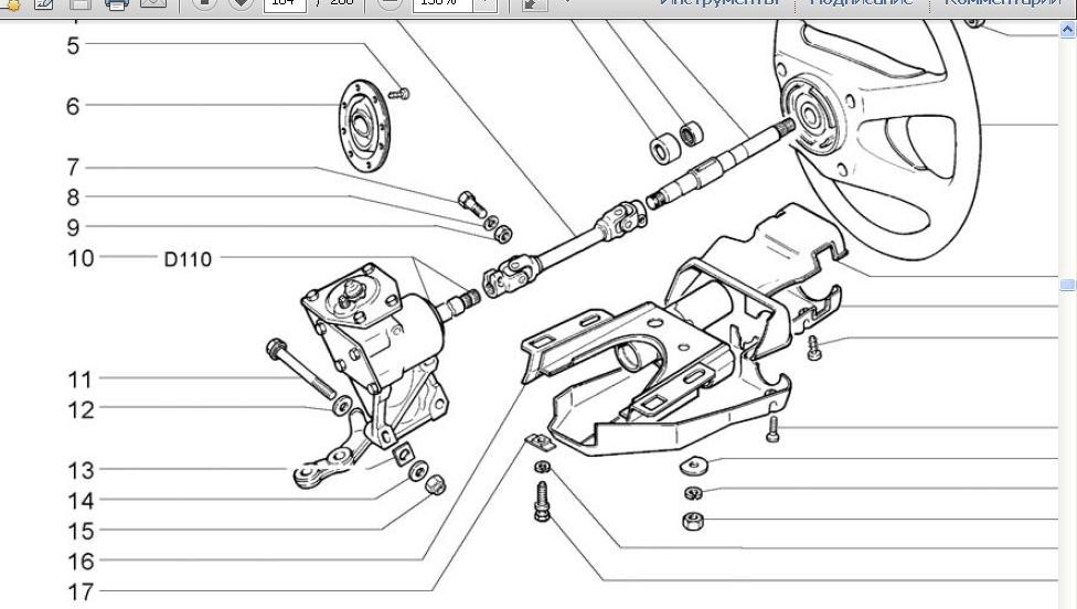

Полезное. Моменты затяжки. Ща затяну гайку сошки на рулевой колонке. Токо головка на 30 надо. А нету. На 27 есть. Но я кардан затянул на 110 н-м. А надо на 100.

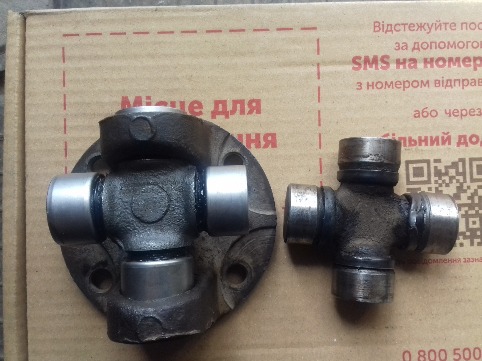

Ахренеть галимая эта волга. Убрал шайбы- теперь полмм зазор получается. Поставил на место. Ещё раз здавил хорошо- вроде ну почти должно войти. Ото шлифону есишо стопоры. Но прикол в чём- собрал без шайб- теперь не вытяну! Вставить то вставил с двух сторон крышки, а вытянуть ну не выходит и всё! Вон те необточенные приливы мешают. Ща буду точить болгаркой. От херня. Не берите волгаавтопром кресты.

Странно, у меня всё без вытачавания встало, забивал молотком через головку, никаких пимпочек тех у меня не было, тупо крестовина и 4 чашки
Re: X-TAZмобиль 2105
Непрочитанное сообщение артур с » Вт май 02, 2017 11:42:07
вот и я про то же---никогда не было гемора с шайбами этими....менял 4 раза крест на заднем фланце там где редуктор...на переднем ни разу....хотя я менял карданы один раз помятина была как умудрился камень зафигачить в него...потом дрочило в кузов сильно
Непрочитанное сообщение X-TAZ » Вт май 02, 2017 11:51:55
Не ну может те полмм не страшные если без шайб. Может вы не обращали внимания- забили и не глянули шо там есть от стопора зазор. А шайбы я тоже не сразу заметил- они в масле были. Просто на ощупь почуял я шо там шото есть. Мож карданы разные. Не знаю. Мож крест-подделка. Но щас придётся болгаркой жужжать шоб вынуть и вставить шайбы.
Короче точнул болгаркой углы торчащие, всё стало, кардан собрал.
Зато нашёл тилипающуюся короткую тяжку одну и люфт на валу сошки рулевой колонки, которой всего 3 годка. Аааа. А средняя тяга теперь вроде и не шатается. Тьфу. Полез я кооесо снимать и наконечник менять. Есть в наличии. Эх лафа! токо одно сделал - другое надо делать.
