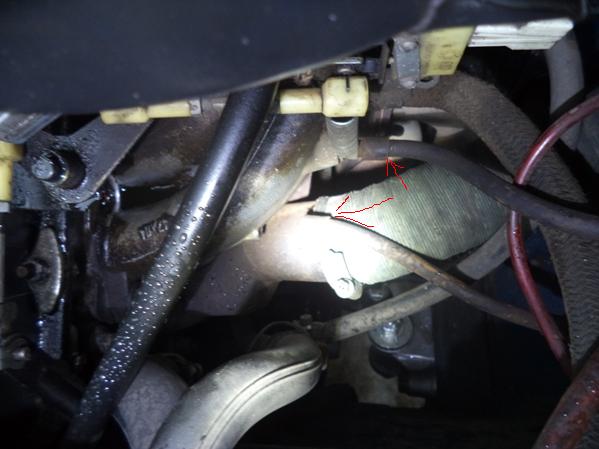

Подскажите, у знакомого на карбовой машине болтается трубка, это так и должно? Трубка идет от тройника, у второй трубки ответка есть

Parvissimus, нет, так не должно быть... Трубки идут на пневмоклапан эпхх, как бы, но в данном случае колхоз полный. Тройник не нужен, пустите одну от карба до вакуумного корректора зажигания, а вторую, из коллектора, заглушите винтиком м6.

Тройник скорее всего стоит для гбо с пневмоуправлением.
