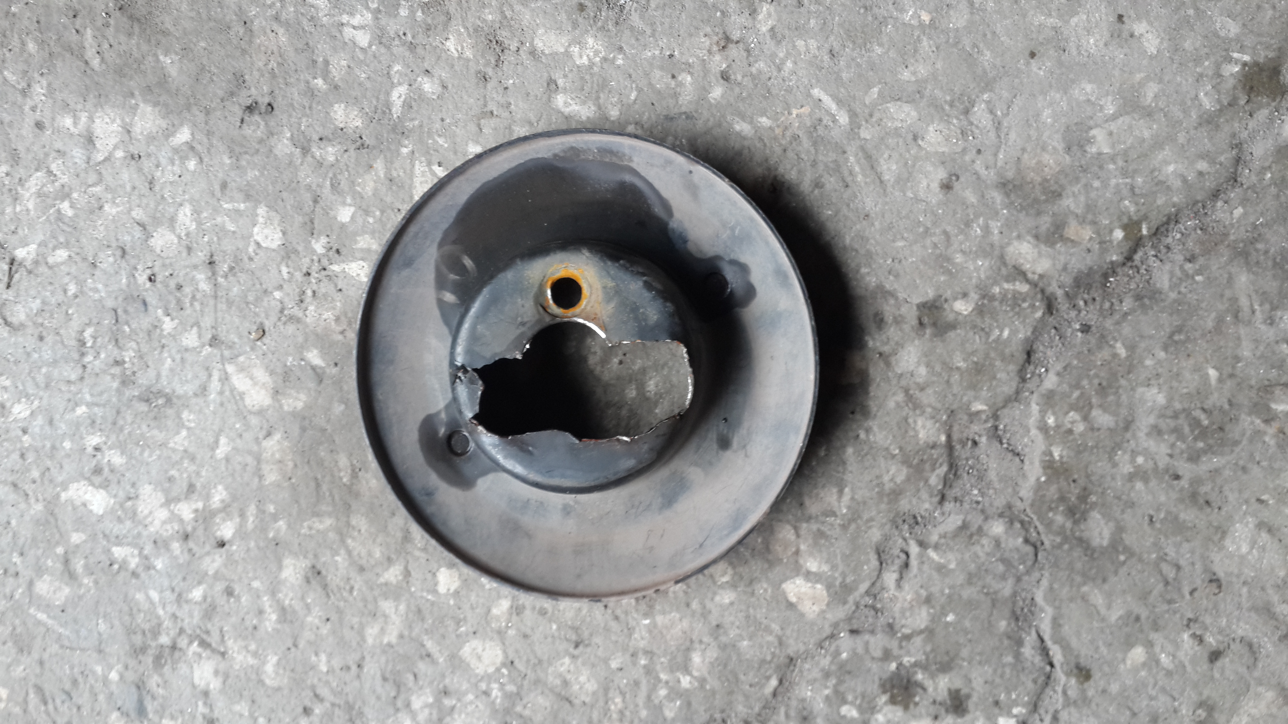

Сегодня сломался шкив помпы. Ремень соскочил, гена работать отказался, а движок забурлил. И посреди трассы, где вообще по краю жёлтая полоса и сразу склон в кювет. Остановился всё равно - машина-то не едет, бурлит. Пол полосы занял, народ недовольный объезжал. Выломался кусочек металла, два винтика остались в помпе с кусочком металла, один - открутил и снял это безобразие. Разумеется, дальше поехал на буксировке. Вот как-то так. Предстоит замена помпы, шкива и ремня, потому как пожевало его. Жену с детьми отправил таксистом, сам приехал только по темну.

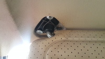

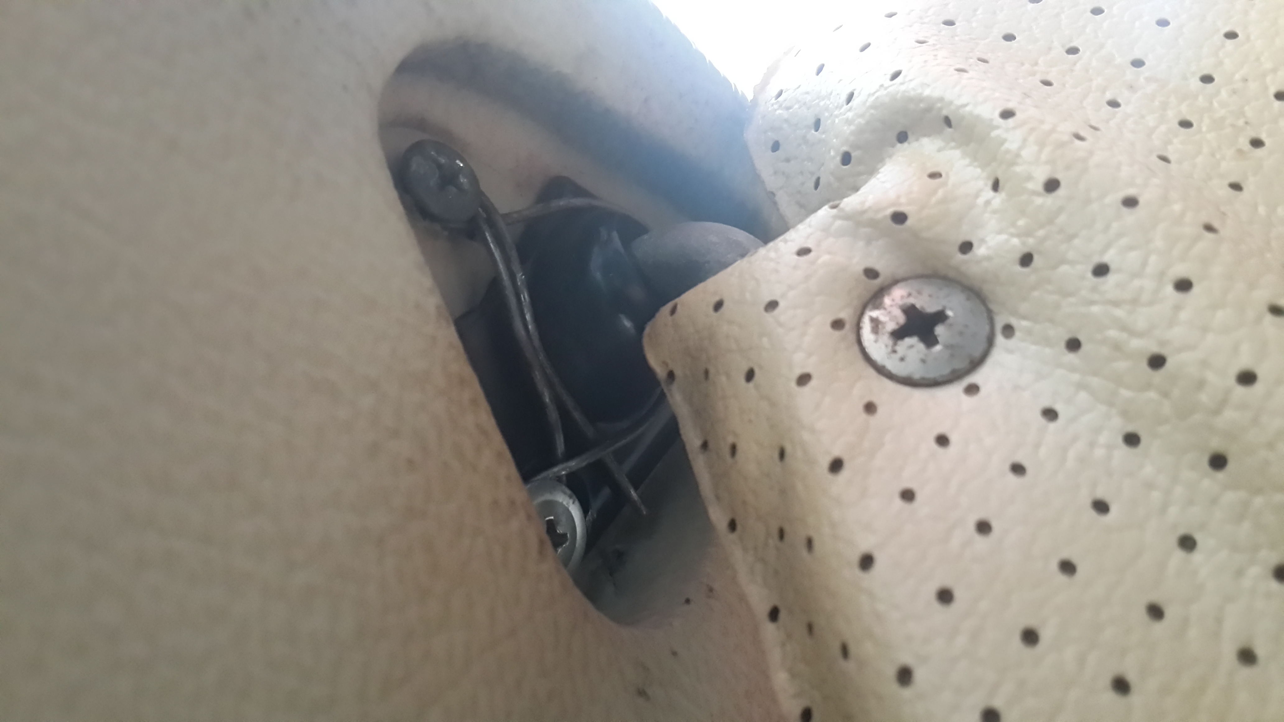

Кстати, в прошлую поездку оторвались уши козырька. Козырёк так во время езды мне в руки и прыгнул! :) Прикрутил арматурной проволокой вот так:

ну про козырек это уж прям намертво :crazy: проще снять. :hmmm: кстати, они невзаимозаменяемы? (ну, лев/прав)...

Вот скачал фотку сломанного шкива:

круглая шайба под три болта есть у тебя? без нее ломает чаще, чем с ней.
Непрочитанное сообщение X-TAZ » Вс авг 20, 2017 18:28:40
Это та, шо ставится аж сверху вентилятора!?

Непрочитанное сообщение Буйный » Вс авг 20, 2017 19:42:22
Миша писал(а):круглая шайба под три болта есть у тебя? без нее ломает чаще, чем с ней.
:yes: :yes:
X-TAZ писал(а):Это та, шо ставится аж сверху вентилятора!?
Сверху шкива привода помпы - речь идёт о двигателе с электро"карлсоном".
Непрочитанное сообщение X-TAZ » Вс авг 20, 2017 20:25:49
Ах, электро...

Непрочитанное сообщение blentrou » Пн авг 21, 2017 6:44:04
Это шкив, что на оси помпы прикручивается 3 болтами. Шайбы были, да. Один болт я открутил уже пост фактум, два других снимались вместе с помпой, уже в сервисе. Итого замена помпы, шкива, ремня и 2л тосола 1700, работа 800.
Re: Опыт езды с неисправностями.
Непрочитанное сообщение Миша » Пн авг 21, 2017 13:29:06
он меняется за 3-5 минут на горячем моторе.. за что там платить?
Непрочитанное сообщение гость » Пн авг 21, 2017 14:23:42
Эт точно.
(Они, наверное, думают, что там ремень ГРМ надо снимать :D )

Непрочитанное сообщение blentrou » Вс авг 27, 2017 15:40:01
Я не смог открутить эти два болта с куском шкива и не было запасного целого шкива. Вообще, понятия не имею, как откручивают болты из крутящегося вала, если не чем этот вал ухватить и привести в неподвижное положение :(
Непрочитанное сообщение гость » Вс авг 27, 2017 19:43:34
А зачем откручивать перед тем как выбросить?

Непрочитанное сообщение blentrou » Пн авг 28, 2017 4:18:17
Ну что ж поделаешь, если в субботу после 18:30 за городом в чистом поле негде взять ни помпу, ни шкив, ни ремень под замену :( Тут уж либо ехать периодически закипая, либо позвонить соседу хозяину автосервиса. Этой возможностью я и воспользовался. У меня, как оказалось, даже перчаток плотных в машине нет, ожог на безымянном пальце довольно долго заживает :( Не очень удачно в генератор на горячем моторе залез...
