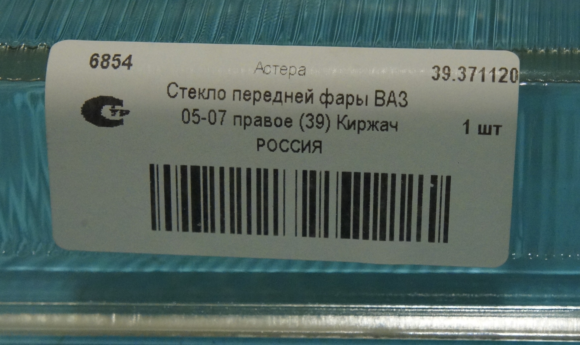

Непрочитанное сообщение гость » Пн сен 25, 2017 22:32:00
К - это одно. Наверное, главное - номер, он виден на фото: 391.3711201.
Номер разбитого стекла - 39.3711201

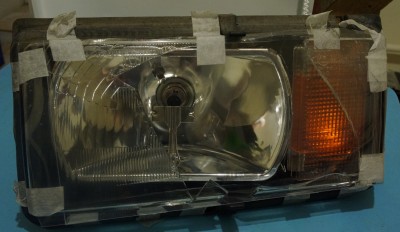

Приклеил стекло. О чем скажу пару слов.
1. После ДТП стекло было разбито на много фрагментов, поэтому вынужден был вынимать осколки. Не понравилось. Лучше бы был только скол. Куча осколков при вынимании фрагментов летело в стороны. Если собрались вынимать осколки дома, надо после тщательно пылесосить все вокруг. Несмотря на осторожность немного поранил ногу.
2. Прблем с удалением старого герметика не было.
3. Потратил герметика чуть больше половины. При должном опыте хватило бы и половины тюбика.
4. Стекло приклеивал по совету рустем.

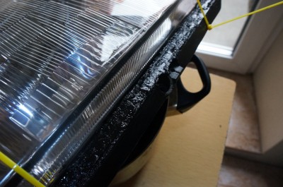

5. Не получилось сделать шов гладким. Герметик очень быстро густеет и его трудно разровнять. Пытался пальцем, смоченным в воде, но все равно прилипает к пальцу. Использовал пластиковую карточку в виде шпателя, но также не получилось разгладить. Бытовой герметик, например, в ванную ровнялся хорошо.

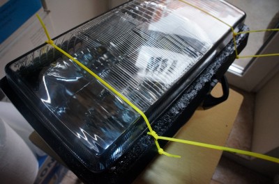

6. Для устойчивости блок-фары использовал кастрюлю. В видеороликах видел, что откручивали сзади крышку для устойчивости. Мне показалось, что кастрюля будет удобнее.
7. После приклеивания использовал стяжки. Подсмотрел в видеоролике. Эта идея очень понравилась, так как после малярного скотча надо еще оттирать клейкую основу. Много раз использовал малярный скотч для различных целей и каждый раз результат неизменен. Надо оттирать следы от скотча. И не всегда это удается полностью сделать. Покупал различного качества скотчи.

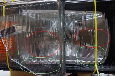

8. Новое стекло хоть и соответствует каталожному номеру, но немного отличается от ранее установленного. На фотографии выделил данные участки.
9. Чуть не забыл. Когда чистил блок-фару, то протер и лампу. Немного стер :whistlin: черный налет с нее. Поэтому не увлекайтесь при чистке :D
Всем еще раз спасибо за поддержку.
перед работами
очистил от битого стекла и прежнего герметика
установленное стекло.
различие стекол. В верху старое
результат
неровный шов

5. да ладно, это не суперклей, не густеет он так быстро, абро очень даже неплохой, мазал таким ПТФ когдато, чтоб вода не попадала, все равно потели, зато снялся герметик легко :D ну и мазал бы пальцем, наложил герметик и потом вдоль шва пальцем-ровнее бы получилось. и ничего там пальцу бы не было, отмыл бы потом.

Я ровнял отверткой тонкой, шов ровный был. Ничем не смачивал.

Возможно, ошибку совершил тогда, когда использовал насадку с небольшим отверстием. Без насадки герметик хорошо выдавливается. А при использовании насадки очень, ну очень тяжело выдавливался. Отверстие сделал около 4 мм. Через 10 минут сверху герметика образуется пленка. Возможно, пока выдавил по всему периметру стекла герметик и прошло 10 минут, и разглаживать стало из-за этой образовавшийся пленки трудно.
