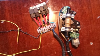

Может это сложно, может просто, для меня всё сделалось быстро: лежал без дела электромоторчик с редуктором от тросового электростеклоподъёмника, чесались руки - куда-бы его вкорячить... придумалось!
смотрим фото:

Ладно, продолжим просмотр фото:
Установлены концевики и рычаг.
Система управления из 3-х реле, позже добавилось ещё одно.

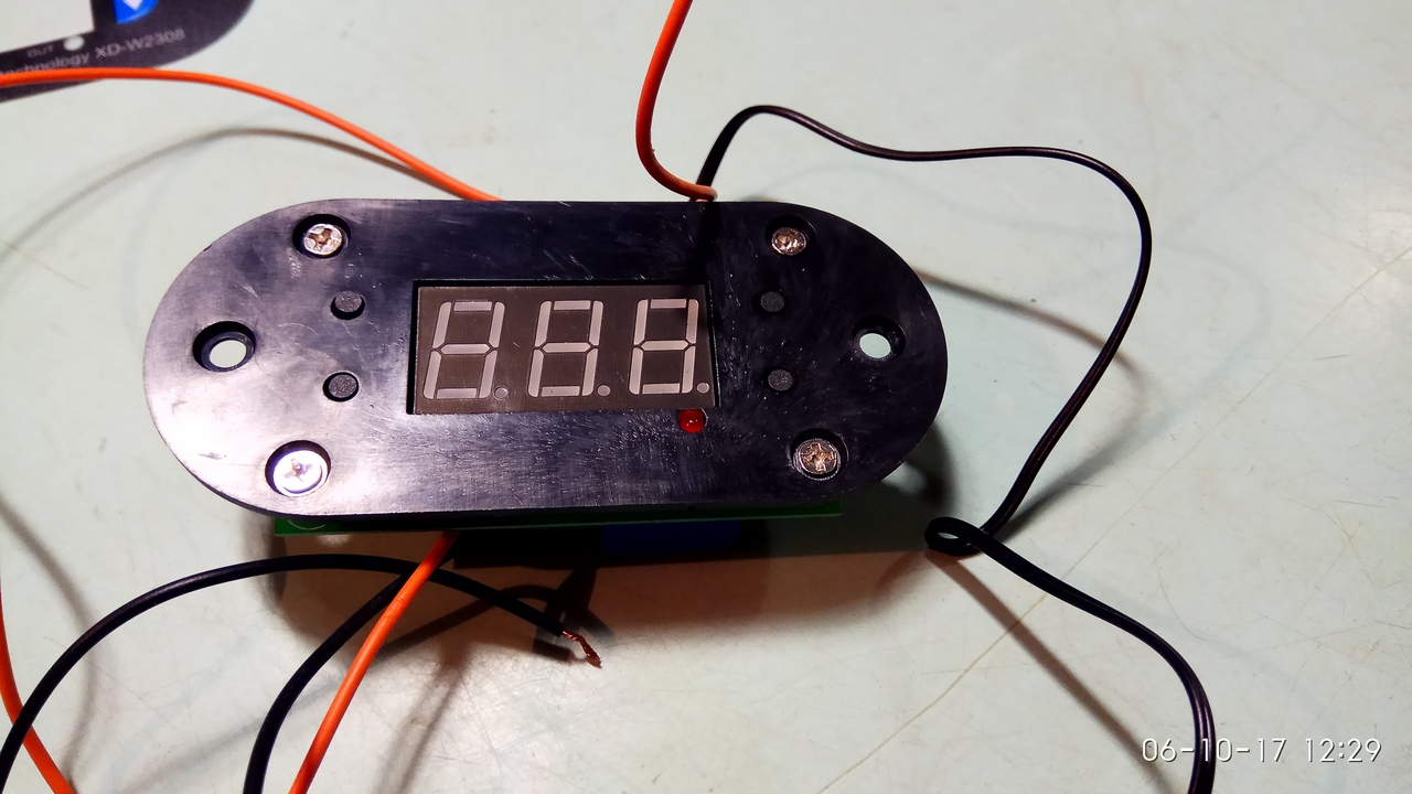

Термореле с Али
Законченный вид, подготовлен к тестам

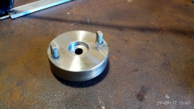

Пластина для крепления устройства
на месте
место для релюх
временное пристанище цифр (холодно уже, доделка внешнего вида на будущий год
