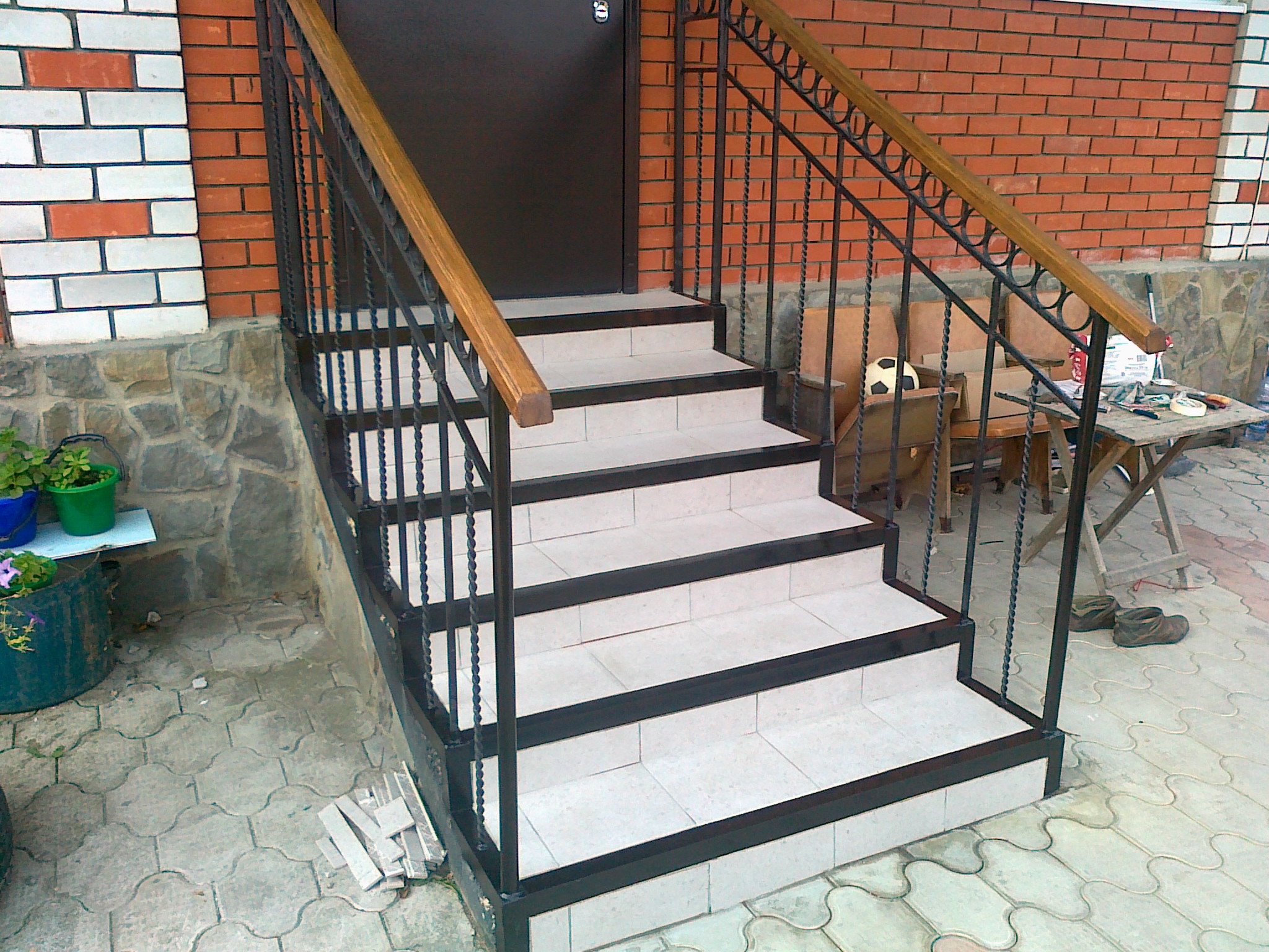

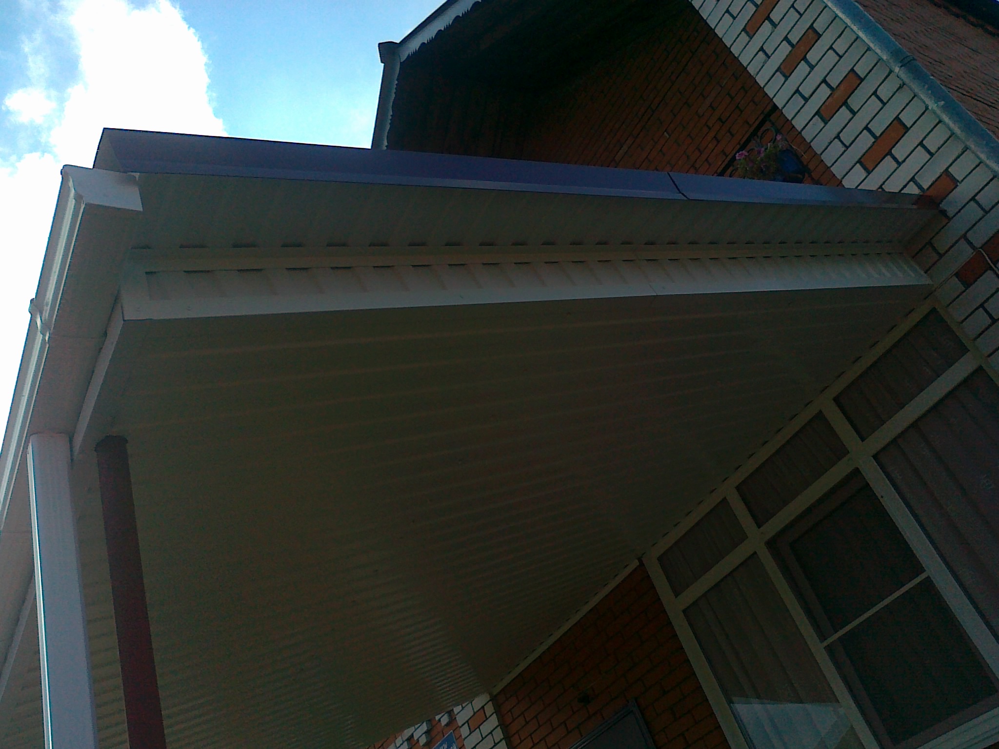

Из последнего..

Буйный писал(а):Из последнего..
Класс :thumbsup: :thumbsup: :thumbsup:

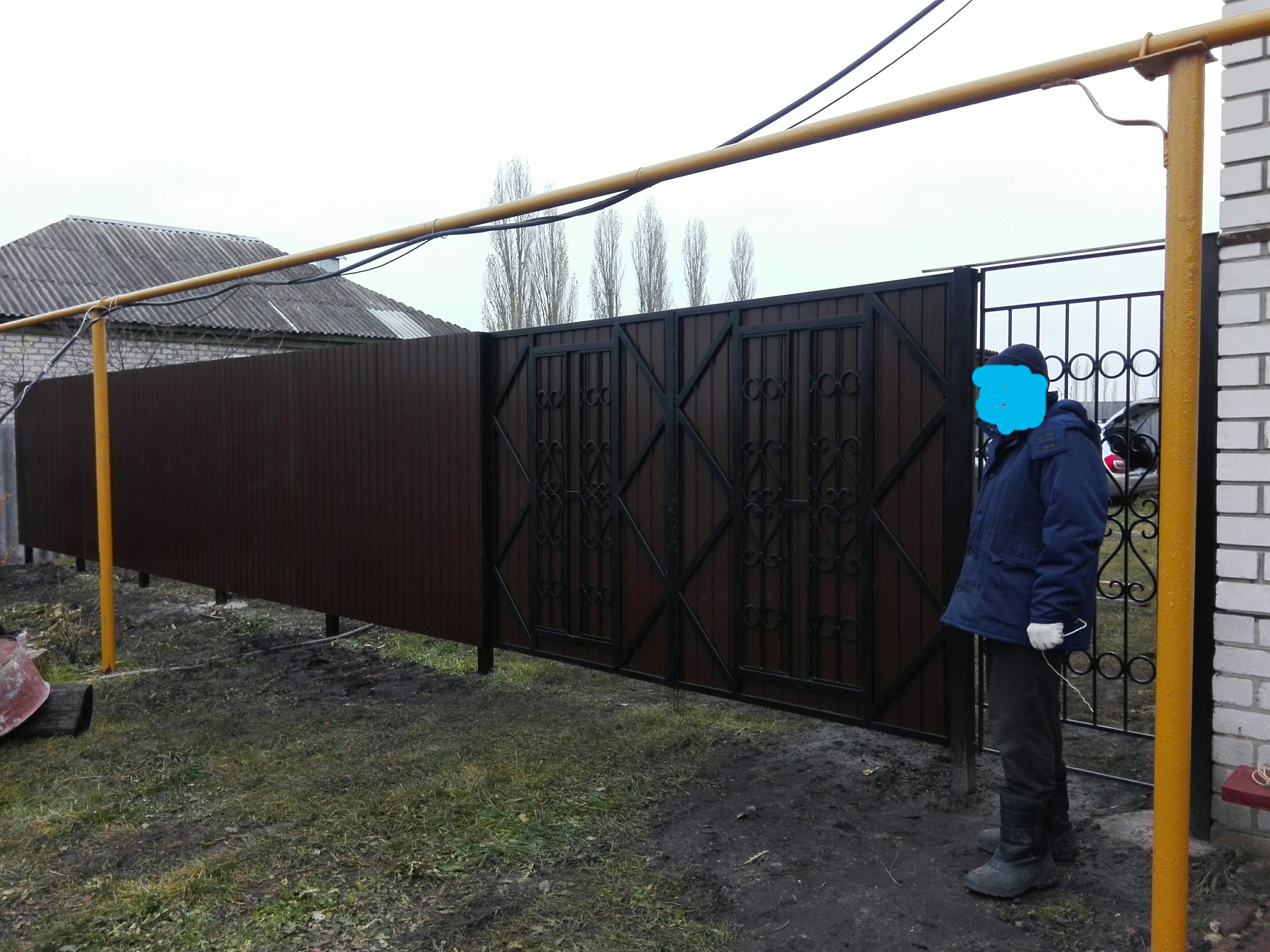

Новый забор для тещи сделал.

Шикарный забор :thumbsup:

Теща наняла людей, чтобы вырыли ямки и забетонировали столбы. Моя сварка, обшивали вместе с тестем. На калитке будет поликарбонат бордо.
Re: Всё о стройке, ремонте и отделке жилья - II
Непрочитанное сообщение артур с » Вт ноя 07, 2017 10:53:35
зачем вы оставляете внизу дыру
я себе плотно в землю делал предварительно выровняв ее
Сообщения: 18014
Поблагодарили: 2223 раза
Непрочитанное сообщение Препод48рус » Вт ноя 07, 2017 12:06:56
По низу будет либо сетка, либо просечка, так обеспечивается «легкость и воздушность» конструкции (по мнению тещи).

Насколько мне известно, снизу всегда оставляется зазор, закрываемый сеткой или как то похоже. Для того чтобы забор продувался, не гнил, не сырел, плесень не появлялась.

5 лет стоит не гниет не сыреет не мнется
не ну надо так надо базара нет

Гугл говорит что зазор необходим чтобы снизить ветровую нагрузку на забор. По поводу гниения, пишут что это критично для деревянных заборов, якобы профнастилу пофиг. Я себе оставлял зазор в 5-10см.

Вензеля на воротах чья работа?
Препод48рус писал(а):По низу будет либо сетка, либо просечка,
Поздно, увы. Почему не залили пескобетонную ленту? Чтоб трава пёрла прям на будущую просечку/сетку?
