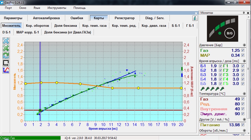

К 8му Марта на форд было установлено ГБО, с которым недели 2 - 3 пришлось активно попариться. Вот так оно выглядело под капотом на момент установки, сейчас форсунки совершенно другие, фото, к сожалению, нет
Это был, как я понимаю, комплект Digitronic IQ 3D на авто 6 цилиндров + редуктор Emer Palladio R02 на 300л.с. и форсунки Dymco. Форсунок поставили для красоты 6 шт, т.к. столько было в комплекте. 4я, если считать от ГРМ, не подключена. На момент установки у меня не было своего нетбука и шнурка, поэтому газовые кривые показать не могу. В багажнике лежит тор на 54 литра, магистраль - пластик 8 мм, кнопка установлена на место штатной личинки замка зажигания. Напомню, что форд у меня по заводу заводится с кнопеля на торпеде, поэтому в штатном месте красовалась заглушка.
Форсы стояли без жиклеров, по мануалу должны были осилить двигатель с мощностью 33 - 47 л.с. на цилиндр. Ну и как полагается - не осилили. Заводской БК мне показывает мгновенный расход по бензу, по его величине можно косвенно понять как работал газ. Так вот на ХХ расход был как на бензе 1.1 л/ч. Стоило проехать 5 км расход уже был 1.4 л/ч. Еще 20 км сверху - 1.7 л/ч, еще 20 км сверху расход уже 2.0 л/ч + добавлялся чек по бедной смеси. Еще 20 км ссверху, расход 2.2 л/ч и при этом на ХХ двигатель пытался заглохнуть и даже обороты форд пытался поднять до 1000, вместо заводских 800. По картам, газовая кривая очень сильно беднила, при этом коэффициент коррекции был задран до 2.3, а газовая кривая так и не подымалась до бензиновой.
В общем как итог форсы мне эти поменяли на zavoli jet зеленые. И форд ожил и поехал как надо :) расход на БК держится в норме 1.0 - 1.1 л/ч Коэффициент коррекции варьируется между 1.2 - 1.0, кривые полностью совпадают (извиняюсь, что без скриншотов, они на нетбуке, нетбук - дома).
Пока ждал новые форсы, обзавёлся нетбуком для контроля параметров газа и изготовил себе шнурок, при помощи usb-удлинителя и платы ch340. Бюджет составил 350р., при этом готовые решения в гамазинах продают по 1500р.
Ну и сейчас занимаюсь перетряхиванием подвески, зад частично на выходных перетрусил с заменой задних колодок. Кто помнит, задние колодки с дисками я менял в начале темы. Еще были удивления как-так, что на пробеге в 77 тыс они стёрты почти в ноль. Так вот сейчас мне задних колодок хватило всего на 28 тык - результат работы ESP на лицо :) теперь я её отключаю на серпантинах, а то так колодок не напасешься :)
Добавлено спустя 7 минут 13 секунд:
Про карты обманул :) нашёл у себя на флешке один из последних скриншотов. То, что после 12мс газовая кривая проседает - тут ничего не могу поделать. Это момент перехода с газа на бенз при повышении оборотов свыше 4200. В этом режиме у меня двигатель работал всего один раз, когда "наказывал" зарвавшегося гостя из Москвы на Октавии. Сейчас даже уже этого расхождения практически нет, т.к. в этом режиме двигатель уже с недели две не работал и кривые для времени впрыска свыше 13 мс начали пропадать.
К слову о редукторе. Между шлангов подачи и отвода антифриза стоит клапан аварийного сброса давления газа. Как пишут на форумах, со временем он начинает "дышать", вот и у меня он тоже еле-еле, но пузырит мыльную воду. Как пишут - лечится установкой заглушки вместо него, я пока не ставил, но подумываю об этом.

Непрочитанное сообщение Антон80 » Чт апр 19, 2018 8:20:35
Как выглядит график отклонения? Красная линия.
Долговременную топливную есть чем смотреть?
Re: Ford Mondeo '08 2.5T
Непрочитанное сообщение metallict422 » Чт апр 19, 2018 8:32:21
Антон80 писал(а):Как выглядит график отклонения? Красная линия.
Если честно, я среди карт его так и не нашел. По всем вкладкам смотрел, но такого, чтобы было похоже на скрины из интернета так и не нашел.
Антон80 писал(а):Долговременную топливную есть чем смотреть?
Пока нечем :eptel:

Да вон же нижняя кнопочка с красной кривой.
Непрочитанное сообщение metallict422 » Чт апр 19, 2018 8:48:12
Тогда посмотрю вечером, т.к. именно боковые клавиши я особо не изучал. Верхние две удаляют кривые, следующая какая-то автонастройка кривой, о которой многие "плюются". Следующие две ни разу не трогал :) Я думал, что график отклонения должен быть на отдельной вкладке, может со стаговской программой спутал.

Сегодняшняя газовая карта (по бензину - это я сегодня чуток активно ускорялся, опаздывал к мелкому в садик) и график отклонения. Нормальный или нет график - не знаю, инет по этому вопросу еще не мониторил.

Непрочитанное сообщение Антон80 » Чт апр 19, 2018 22:30:08
Инструкция говорит, что нужно уложиться в коридор из двух линий +/-5%. Спецы на газовом форуме говорят, что на этот график (кривых газа и бензина) смотреть вообще не нужно, полная фигня для дилетантов. Конечно, трехмерная карта была бы лучше, но там и сложнее с настройками. У кого есть ШДК? У меня нет и не будет... Еще есть мнение, что долговременную коррекцию на газе желательно иметь со знаком минус (немного, 2%-4%), то есть желательно обеднение по лямбде, другими словами без лямбды при тех же настройках смесь была бы богаче. Но почему? Молчат.
Вот еще интересный график

Непрочитанное сообщение metallict422 » Пт апр 20, 2018 8:42:42
Антон80 писал(а):Инструкция говорит, что нужно уложиться в коридор из двух линий +/-5%.
Ну т.е. получается на графике кривых, кривая бенза и газа визуально должны совпадать.
Антон80 писал(а):Спецы на газовом форуме говорят, что на этот график (кривых газа и бензина) смотреть вообще не нужно, полная фигня для дилетантов.
Ну это же спецы :)
Антон80 писал(а):Конечно, трехмерная карта была бы лучше, но там и сложнее с настройками.
Это да, я почитал как настраивать, но пока туда не буду лезть :)
У меня рабочий режим именно передвижения входит в диапазон времени впрыска 3 - 12 мс, тут как раз отклонение практически и входит в диапазон +-5%. На ХХ, т.е. до 3мс я специально поднял кривую газа выше. Рассказываю почему так, ты знаешь, что автокалибровку делают при всех выключенных потребителях эл. энергии, хотя нет, не так начну :) у меня на бензе расход на ХХ 1.1 л/ч, независимо от того какие включены потребители, т.е. климат (без кондея) + магнитола + свет ПТФ, можно даже + ближний и дальний, расход всегда один 1.1 л/ч (как так - хз). После автокалибровки без всех потребителей бензиновый БК также показывал расход 1.1 л/ч, при этом время открытия бензофорсов, что при работе на бензе, что на газу - совпадало. НО (!) только мы добавляем потребителей с которыми я езжу ежедневно, а это радиво, климат + ПТФ расход по бензиновому БК становится уже 1.3-1.4 л/ч а спустя много км, это может зажечь мясорубку с ошибкой бедной смеси на ХХ. Поэтому я сделал побольше газа, со всеми потребителями расход так и держится 1.1 л/ч время открытия бензофорсов, что на газу, что на бензе совпадает. Да, если отключить все потребители, расход будет 0.9 - 1.0 л/ч, но такой режим у меня бывает в день не более 5 - 10 мин, когда прогреваю форд сутра и даю остыть турбине перед тем как заглушить авто.
Как-то так :)

Непрочитанное сообщение Антон80 » Пт апр 20, 2018 10:50:06
Я не могу понять, как изменение множителя может повлиять на расход на ХХ. Ведь лямбда должна выравнивать с помощью коррекций. А автокалибровка проходит импнно на ХХ, все должно быть идеально именно на ХХ...
С помощью угла на ХХ получалось снизить расход на холостом процентов на 30, но при включении потребителей чувствовался провал с последующим восстановлением оборотов. Не очень хорошо.

Антон80 писал(а):Ведь лямбда должна выравнивать с помощью коррекций.
Я так понимаю это справедливо, если лямбда подключена к газмозгу, правильно? У меня лямбды не подключены.

Нет, конечно. К газомозгу ее можно не подключать вообще, она там только для контроля в программе. Там где давление, напряжение и т.д. Штатный ЭБУ корректирует время бензинового впрыска, в том числе при работе на газе. Штатный ведь не в курсе, что горит газ, а не бензин. Газовый блок умножает время сигнала бензиновой форсунки на множитель и получается время газового впрыска.

Антон80 писал(а):Газовый блок умножает время сигнала бензиновой форсунки на множитель и получается время газового впрыска.

А что, тут никто не знает работу системы ГБО 4?!
Причем коэффициент может быть менее единицы.
А вариатор опережения зажигания вообще имеет сложную математику... Ведь стоит в разрыве ДПКВ и работает на опережение.

Антон80 писал(а): как изменение множителя может повлиять на расход на ХХ.

Потому, что обратная связь по лямбде через бензиновый ЭБУ все равно сделает смесь стехиометрической за счет топливных коррекций. На четвертом поколении ГБО с лямбдой смесь в принципе не может быть неправильной.
Разве что в открытом цикле. Или при слабом редукторе и работе мотора на большой мощности. Или полудохлой лямбде. Или же если есть проблема с впрыском в одном или нескольких цилиндрах, а лямбда-то следит за выхлопом в целом.
Добавлено спустя 7 минут 38 секунд:
У меня в режиме "газ в пол" лямбда показывает 0,8 и не дергается. Но какая при этом смесь? Неизвестно. По большому счету, именно этому режиму нужно уделить максимум внимания. Именно в этом режиме сгорают клапана. Даже если в замкнутом цикле система работает идеально. Нужен ШДК, но не покупать же его? Я интересовался ценой, дорого.

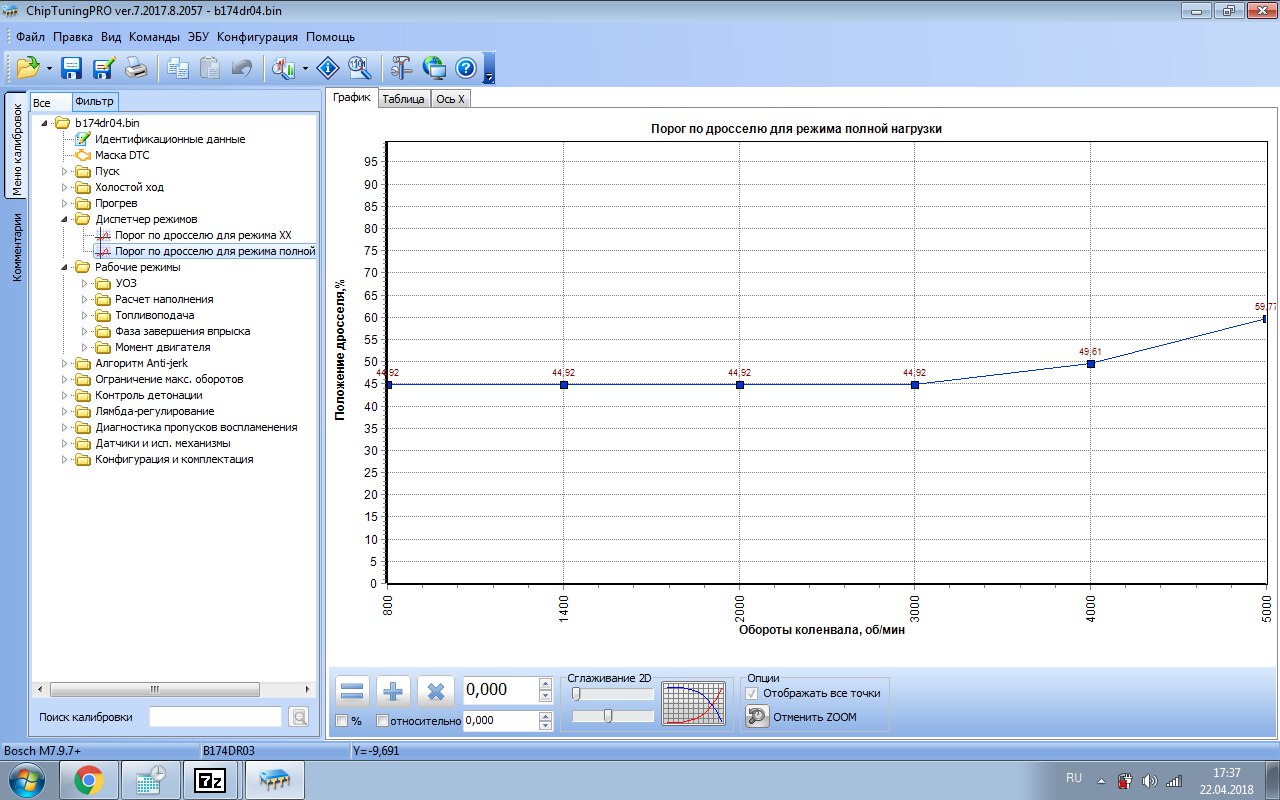

вот допустим, несколько скринов из проши приоры бош 7.9.7+ комплектация с гуром, е4 газ тросик.
на калине с е-газом, кстати, дроссель больше 55% не открывается :psih:

Я только хотел сказать, что при изменении множителя напротив времени впрыска 2 мс, мгновенный расход топлива на ХХ по штатному бензиновому БК при работе на газе меняется.

metallict422 писал(а):при изменении множителя напротив времени впрыска 2 мс, мгновенный расход топлива на ХХ по штатному бензиновому БК при работе на газе меняется
Странно. У меня при этом уползает топливная коррекция. Почему у тебя не так? :hmmm:
