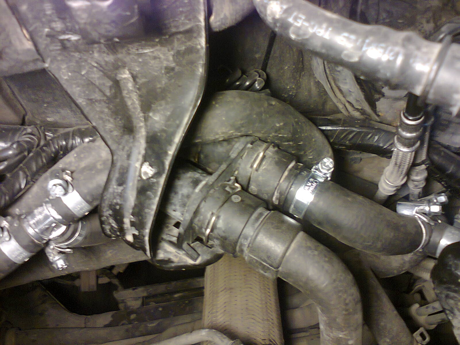

Как всё начиналось. Начал уходить антифриз, очень медленно, за 300 км пути уходило от максимума до минимума, а это где-то грамм 200. Начал искать утечки, одну нашёл прямо по пластиковому кольцу патрубка печки.
Ессно устранил

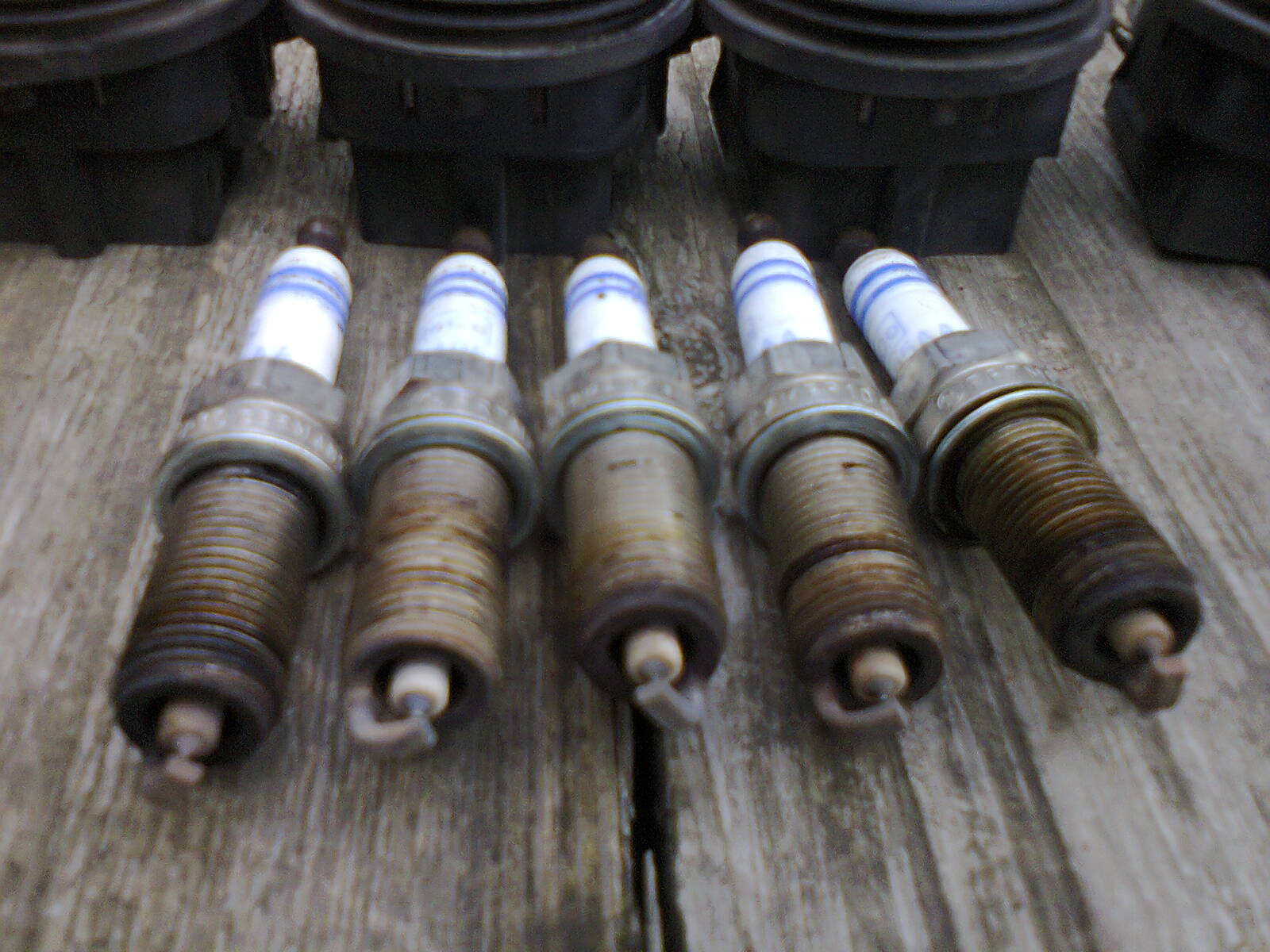

Между делом выкрутил свечи, промерил компрессию - во всех цилиндрах была ровная, за исключением 5го, там на 1о очко была выше, но там и свечка в отличие от других цилиндров была в масле. К слову про свечки, 2ая меня крайне засмущала и по прежнему в голове крутилась мысль о неминуемом вскрытии, двигателя разумеется :)

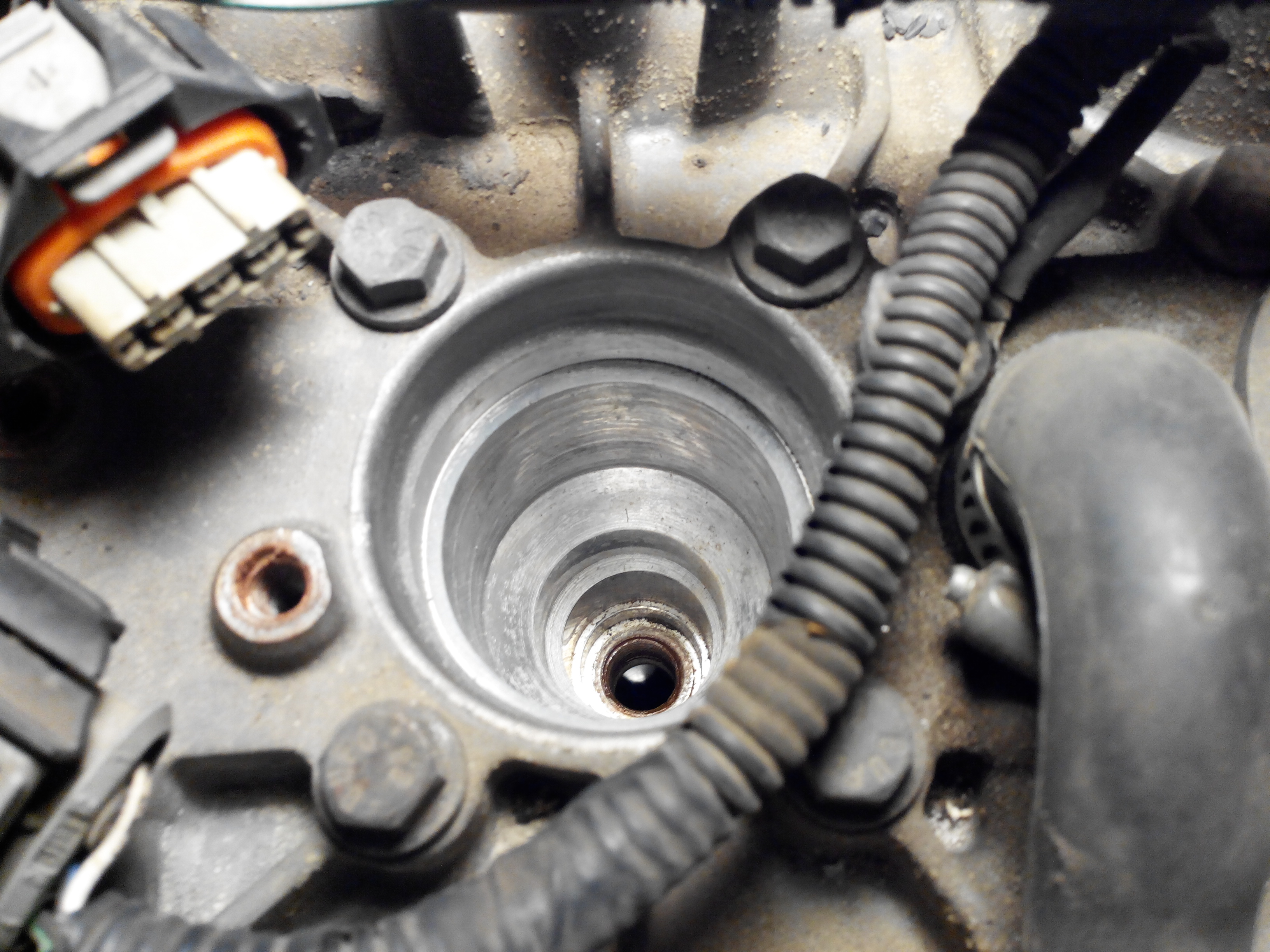

Время шло, пройдено 6 тыс. км и залито в систему уже 4 л дистиллированной воды, а толку нет. С регулярностью в 100 км загоралась мясорубка, ошибки были в виде пропусков зажигания, и практически всегда по 2му цилиндру. Решил махнуть местами со 2го цилиндра катушку переставить на 1й, а свечку в 5й и посмотреть куда уйдет ошибка. И то ли форд стоял удачно под наклоном, то ли я удачно засветил переноской в цилиндр, но проблема наконец-то была найдена
Да, это отражение переноски в воде второго цилиндра. Засунул в цилиндр отвертку, поёрзал там, достал - на вкус точно вода. Всё ясно, прогорела прокладка, начал закупаться детальём. В мыслях было делать либо самому, при условии, что на время ремонта товарищ одолжит мне автомобиль на каждый день, либо отдавать в ремонт и ездить на общественном транспорте. Т.к. перспектива подменного авто была туманна, а внутри была чуйка, что всё может быть хуже, чем думается, то на ремонт отдал одному мастеру. Забегая наперед скажу, что отношение этого мастера к работе мне понравилось, чего стоит его пунктуальность, щепетильность, дотошность :) и аккуратность. В его гараже, наверное операции можно проводить, ни единого пятнышка, всё чисто, каждый ключик на своём месте. Ну и плюс я знаю, что когда мне не могли в первый раз нормально настроить газ, то установщики обратились за помощью именно к этому мастеру, и уже именно после него в моём форде поселились газовые форсы zavoli. Он по ним и узнал мой форд :)

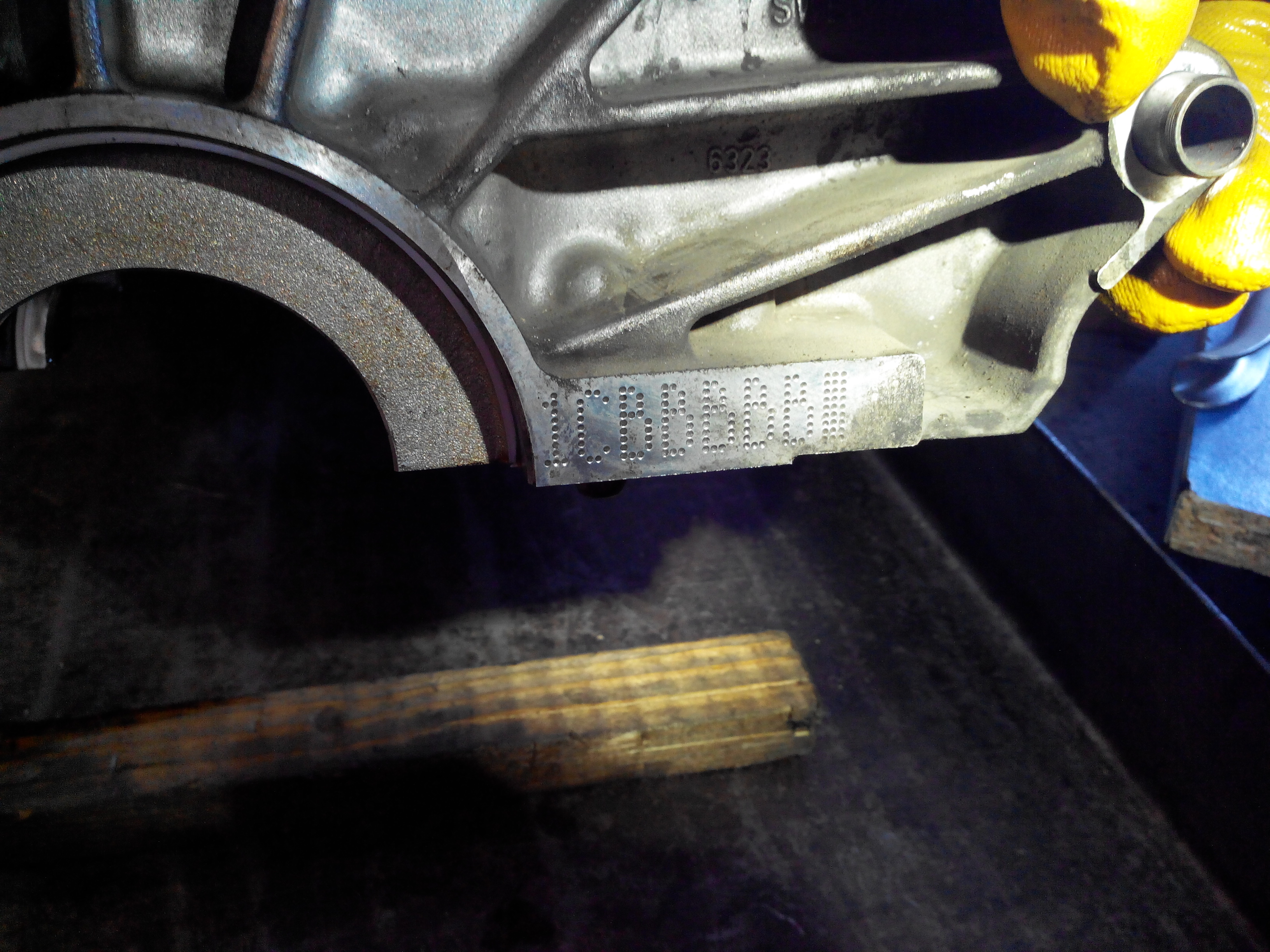

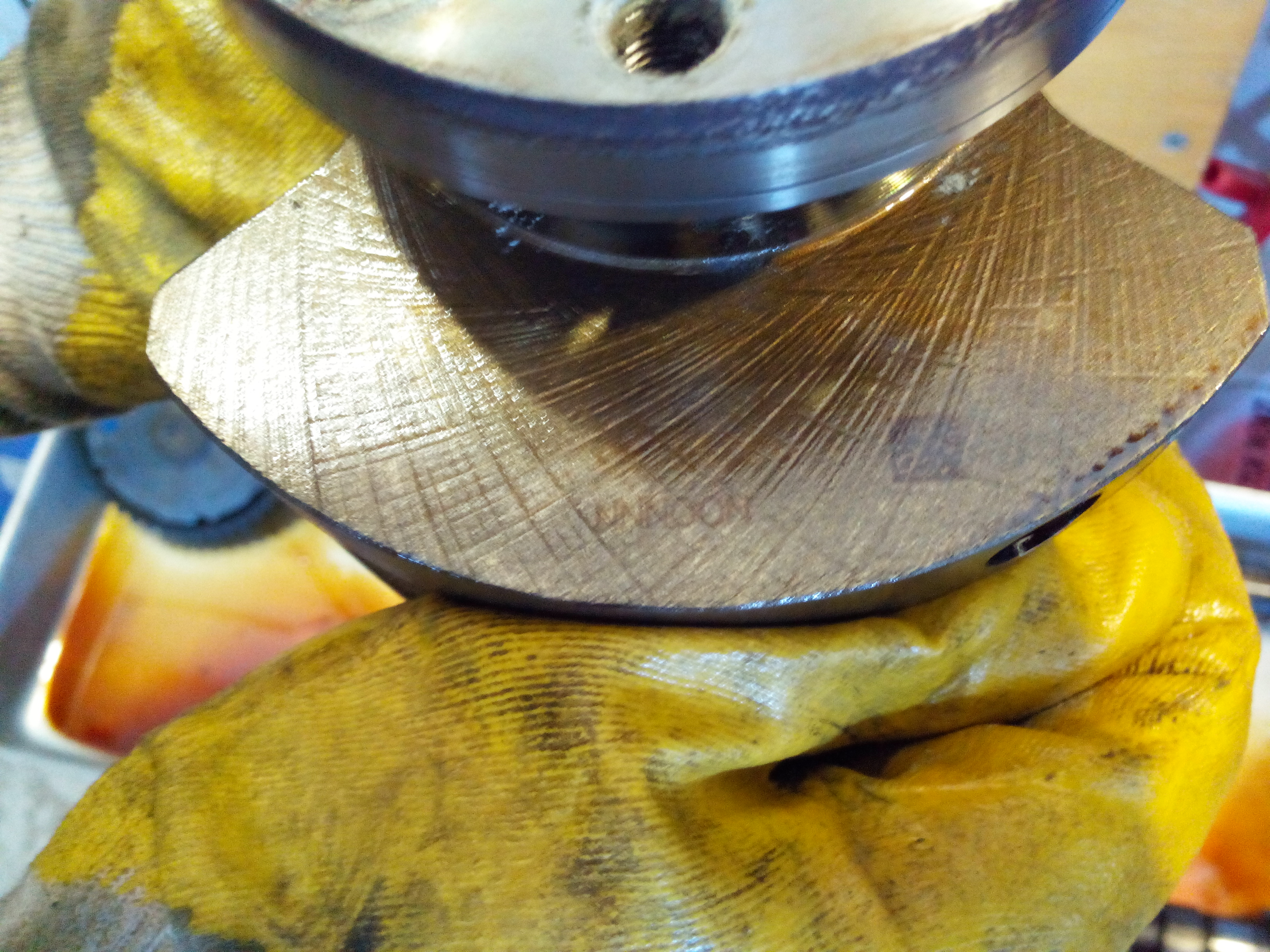

22го июля форд уехал на ремонт. Работу планировалось сделать за 4е дня, по программе замена прокладки ГБЦ, маслосъемных колпачков, всех прокладок и сальников РВ и переднего КВ. Но при снятии ГБЦ всё оказалось не очень хорошо. Пробег двигателя на момент ремонта 112509 км. А он оказывается уже вскрывался, зачем - до конца не ясно. Но на РВ с обратной стороны от ГРМ, где имеются импульсные кольца РВ, есть болты под торкс - на схеме HS1.
Грани слизаны, а затем в РВ и болтах сделаны пропилы болгаркой, видимо пытались открутить болты отверткой, но это так и не удалось. Едем дальше, на ГБЦ в 3х свечных колодцах были обломаны буртики и обильно залиты герметиком, ну и на последок один болт ГБЦ между 2м и 3м цилиндром оказался не закручен. Итог - плоскость головы в норме, а блок просажен по предварительным замерам на 0.08 мм.

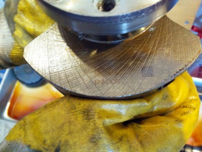

Было два варианта, сделать кое-как, чтобы успеть продать, либо сделать нормально. Скажу откровенно, я не питаю чувства любви к форду, но эта сучка уж больно хорошо едет по трассе, да и опять вести поиски б/у авто уже не сильно хотелось. Посему, выбран второй вариант. Блок отправлен к токарю, а я докупил прокладок по блоку, новые оригинальные колечки и вкладыши. Коленвал был в заводских параметрах, по цилиндрам и поршням эллипсности не было. По итогам финальных замеров с блока снято 0.18 мм (максимум можно 0.3 мм), а в цилиндрах обновлён хон. Тут красивых фоток нет, но есть фотки маркировки блока и КВ, по ним искал параметры вкладышей

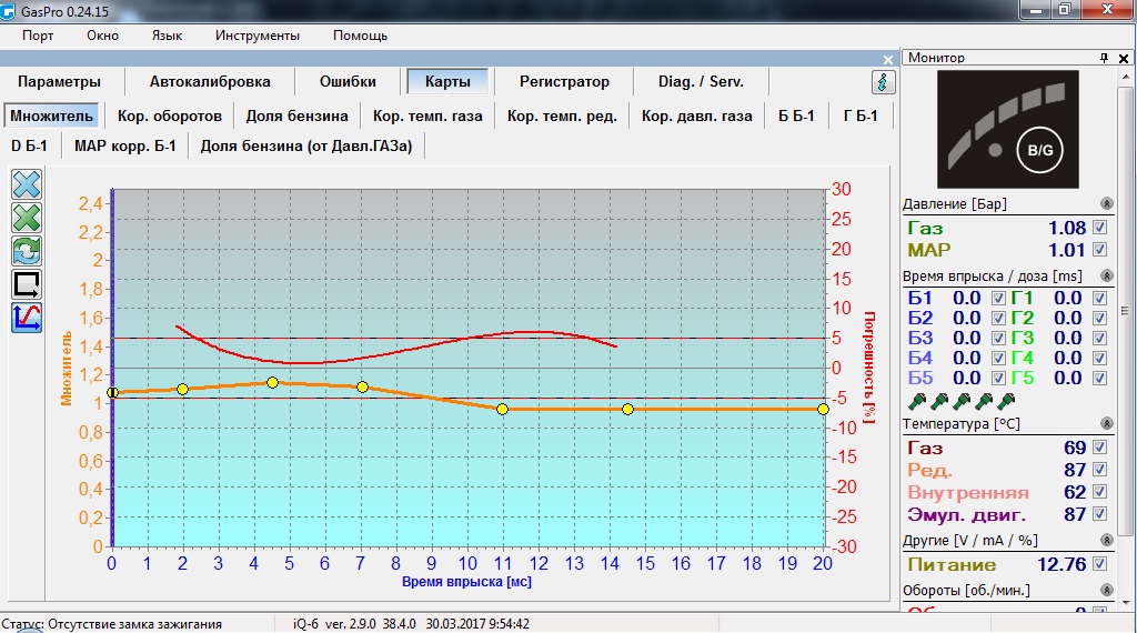

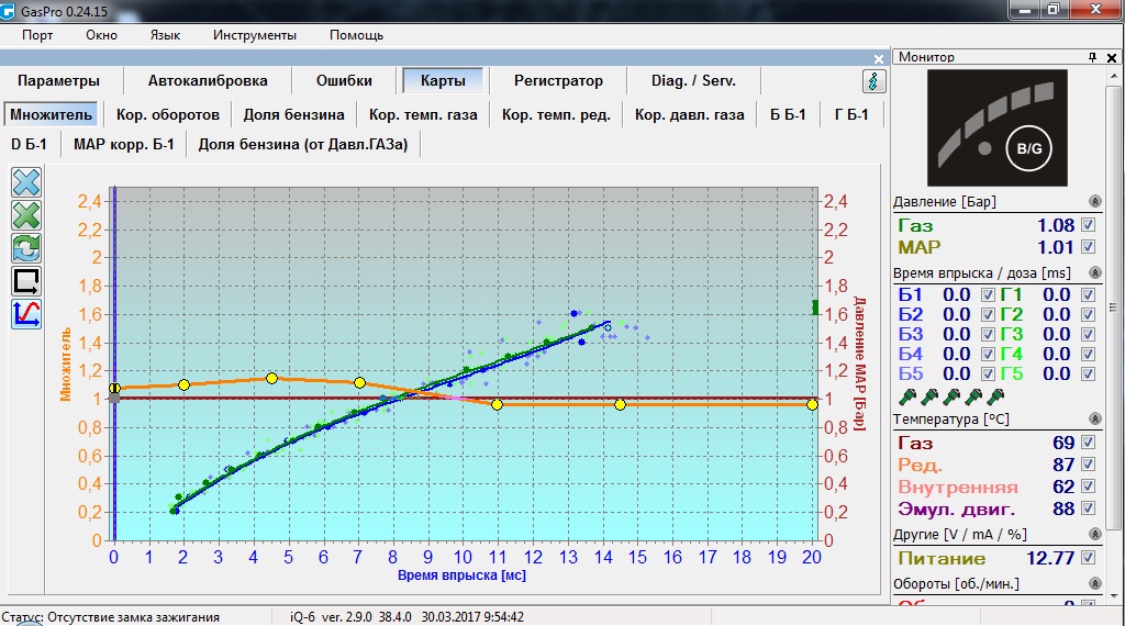

Отчего произошла такая херня с двигателем - я не знаю. Газ я не виню, по параметрам кривых и коррекций всё было более чем в норме

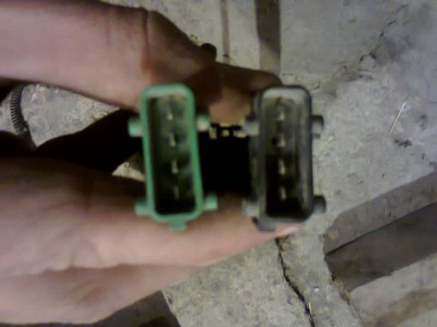

Спонсор лямбды - гараж товарища LOL нашел там лямду с 607го пыжа. По параметрам вполне норм, цепь подогрева 9 Ом. Ну и понеслась :)

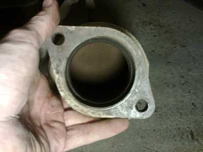

Состояние катализатора, вид спереди
Вид сзади :)
Сравнение лямбдов :)
Шнур от пыжевской длиннее в два раза, асбестового чехла нет, ну да и фиг с ним, срезал по шву и закрепил на заменямой медной проволокой.
На штекере пришлось срезать "ключ", т.к. не совпадал
Расположение проводов идентичное :yes:
