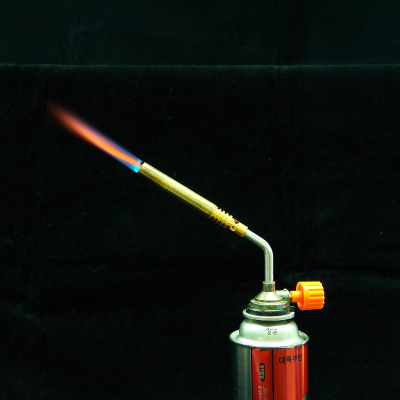

Непрочитанное сообщение Буйный » Вс май 13, 2018 5:06:09
Сообщения: 18347
Благодарил (а): 1085 раз
Re: Верный Пыхтячок...
Непрочитанное сообщение andy » Вс май 13, 2018 5:41:58
Буйный, Анатолий, нету в наличии.
Съёмник гляну...
