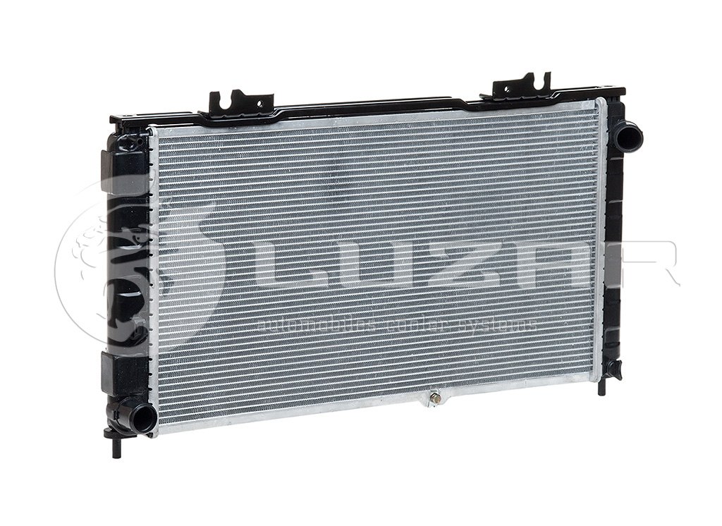

Непрочитанное сообщение Smarticus » Пн май 14, 2018 17:57:54
Господа калиноводы, помогите советом.
Есть ли какая либо конструктивная разница между радиаторами двигателя 1118?

Непрочитанное сообщение Буйный » Пн май 14, 2018 18:02:20
Smarticus, у Калин, не знаю, но у Приор ТРИ радиатора- бескондейные, с кондёром Панасоник и с кондёром Халла.

Непрочитанное сообщение Smarticus » Пн май 14, 2018 18:08:15
Эта с кондером.
Просто в магазе есть два: ДААЗ 5000 и ЛАДАДЕТАЛЬ 2400 и вот тут я потерялся ...

Непрочитанное сообщение Smarticus » Пн май 14, 2018 18:42:32
Препод48рус писал(а):А на машине нет маркировки на радике?
Он там не родной стоит, человек, которому помогаю запчасти покупать после ДТП, не рубит в машинах, просто ездит и заливает motul :pinch: . Он инженер-сетевик (локалки, сервера, администрирование), а я типа инженер-программер-автомеханник и закоренелый ладавод =) .
Разобрался вообщем ... :thumbsup:
Вопрос: Какие отличия радиатора охлаждения 11180-1301012-60, 11190-1301012-00, 11180-1301012-00 и как определить какой мне нужен?
Ответ: Радиаторы 11180-1301012-00 и 11190-1301012-00 – со сборной сердцевиной, отличаются тем, что радиатор 1119 имеет один дополнительный кронштейн – крепления воздуховода. Сердцевина одна и та же. Радиатор 11180-1301012-60 - с паяной сердцевиной, применяется для автомобилей, оснащенных кондиционером.
от сюда http://www.lkforum.ru/showthread.php?p=5647168

Непрочитанное сообщение bilbo » Пн май 14, 2018 18:49:37
По посадочным местам разницы нету а по конструкции сот есть на обычном они круглые и в два ряда 36шт. а на версии с кондеем они плоские как на медных расположены в один ряд и их 46шт.

Непрочитанное сообщение Smarticus » Пн май 14, 2018 18:52:04
Йожык писал(а): Сто раз говорил, что могу брать хорошие фирменные расходники с большой скидкой - все равно берет где попало какое-то говно непонятное.
Я своего отучил от самодеятельности и тестя в придачу ;) Но это они напрягать не хотят, мол и сами что то "рубят", но на деле :thumbsdow
Йожык писал(а):Фильтры какие-то модные крошечные с какими-то супер клапанами - ютуба насмотрелся. Хотя у меня есть большой хороший проверенный MANN за 180 рублей. Как вот отучить от самодеятельности такой?
Ты зря, базальт нормальные фильтры делает, сам катаю такие, у mann клапана гораздо примитивнее.
Добавлено спустя 1 минуту 32 секунды:
bilbo писал(а):По посадочным местам разницы нету а по конструкции сот есть на обычном они круглые и в два ряда 36шт. а на версии с кондеем они плоские как на медных расположены в один ряд и их 46шт.
Да да, читал, спасибо за отклик. Это как я на семерку брал лузар-спорт, точно также сделано.

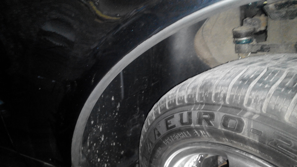

Непрочитанное сообщение Препод48рус » Сб май 19, 2018 2:29:51
На калину 1 существует резинка, уплотняющая стык заводского переднего подкрылка и кромки крыла. Мне оно надо?

Непрочитанное сообщение bilbo » Сб май 19, 2018 7:04:25
Наверное. :hmmm:
на калину 2 передние подкрылки как и на гранту ставят, теперь без резинки, просто за кромку крыла заправляют, теперь крыло будет пескоструить по кромке и грязи будет куча, т.к. есть зазор (щель) между крылом и подкрылком и площадь закрытия арки (размер подкрылка) уменьшили

Непрочитанное сообщение Препод48рус » Сб май 19, 2018 8:36:33
Коль, резинки стоят это на твоей?
Re: Уголок калиновода
Непрочитанное сообщение bilbo » Сб май 19, 2018 10:17:40
У меня нет, и мне они уже ни к чему. :shifty:
Сам локер по моему шире, да и крылья всё равно цветут.

Препод48рус писал(а): Мне оно надо?
Саня, вещь однозначно полезная.
