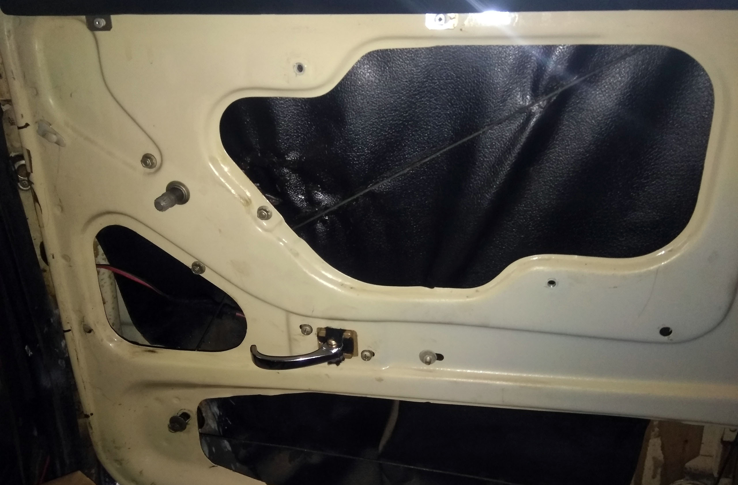

Наконец то поменял ограничители дверей
На это ушло два дня или 16 часов трудозатрат :rlc:
Одновременно я поменял дверные карты, поставил новые замки и тд и тп - в общем залез туда, где ниразу не лазил за 4 года владения.
Проблемы просто на пустом месте, то одно, то другое, особенно раздражает двойной уплотнитель, когда один заправил, а второй выскочил и всё в этом духе...
Кто-то заботливо прикрепил шкурку пластырем, ми-ми-ми :wub:
4 сумки запчастей+вибра, карты... Всё это лишь для того, чтобы с дверьми разобраться.
Мовиль тут был до меня... Но я бы сделал также :psih:
Это фото скинуто, в основном, для обзора крепления активатора двери, где я обошёлся без всяких пластинок :cool:
В затянутом виде примерно так. Вибру клеил кусками в нахлёст, дабы если что, не снимать весь кусок, а снять лишь тот кусок, где находится замок.
Ну с передними то всё и так ясно-меняем ручку, замок, смазываем, регулируем, протираем, размечаем места отверстий пистонов маркером, клеимся...
Только спереди стелил Noise Block 2, она, по заявлению производителя, больше шумка, чем вибра.

Нойз блок вроде как не идет на вертикальные поверхности…

Непрочитанное сообщение Fox » Ср авг 22, 2018 8:31:59
Да :psih:
Я брал на пол, но потом подумал на двери кинуть. Расскажу о том как получилось после того как дадут аванс на бензин :eek:
Мне понравился эффект на полу, в обзорах.

Я брал кинуть поверх штатной шумки, на тоннель, оно как раз для этого, там в обзоре вообще суперски гасит именно мой звук :psih:

на войлок клал его. как на вертикаль, так и на горизонталь. на горизонталь не рекомендуется т.к. может отвалится. закрепишь и будет тебе счастье.

Непрочитанное сообщение Fox » Ср авг 22, 2018 18:34:18
Миша писал(а):на войлок клал его
И как оно?
Миша писал(а):на горизонталь не рекомендуется т.к. может отвалится. закрепишь и будет тебе счастье.
Во первых он не фигово приклеился, не хуже вибры, а во вторых прижимается картой весьма плотно.
Re: Лада 2106 Любимая
Непрочитанное сообщение Миша » Ср авг 22, 2018 21:48:27
про вертикаль говорил тем, кто читает буквари, а попробовать подумать не могет.. к тебе это не относится.
как? тихо. притом значительно.. :thum1: но опять же, как я тут писал вроде, шумку надо выбирать под конкретное место для конкретного шума конкретного авто. при использовании найсблока, получается практически штатная шумка, но у штатной довольно усредненный спектр поглощения шумов..

Я читаю, но частенько делаю наоборот :psih: Во первых, лично мне, материал показался именно более шумоизолирующим, он очень интересный на ощупь, плюс легче-тоньше(2мм, а вибра у меня в запасе лишь 3мм) и наружняя часть имеет тканую основу, для лучшего скольжения(везде где что-то трётся, в машине, я кладу маделин или матерчатую изоленту) и да, надо признать, что с ним обивка села легче. Клеится сам на себя он отвратительно, на металл тоже не особо, но если прижать, то все прекрасно и даже держит форму, как на фото выше.
