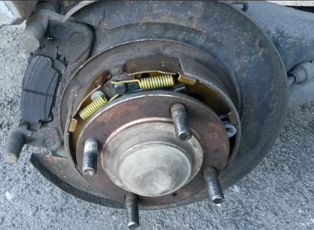

Rickrose писал(а):Мне лично не нравятся барабаны тем, что там много деталей. Ну а если провести расчет надежности и безотказной работы, учесть вероятность отказа каждой из детали, то в итоге получим, что вероятность безотказной работы у дискового механизма выше. Это простейшая математика.
А вот это тебе наглядное пособие а простоте и надёжности а так же минимализма деталей да простят меня владельцы фото с драйва.
Антон, это лансер9, аутлендер и тп, ЗДТ между прочим!
Механизм стояночного тормоза совершенно точная копия обычных барабанных тормозов, не хватает только гидравлики.
Ты извини но ты о чём?
Добавлено спустя 2 минуты:
Re: Хлебовозы
Ступицу снимали чтобы обслужить как положено тормоза и тормозной щит тоже.

четвёрковод писал(а):А вот это тебе наглядное пособие а простоте и надёжности а так же минимализма деталей да простят меня владельцы фото с драйва.
на фото не обозначен нюанс - там пружины 2 штуки РАЗНЫЕ :) Точнее визуально одинаковые, но должны быть разного цвета, ибо усилие разное зачем-то, их нельзя перепутать. :fear:
