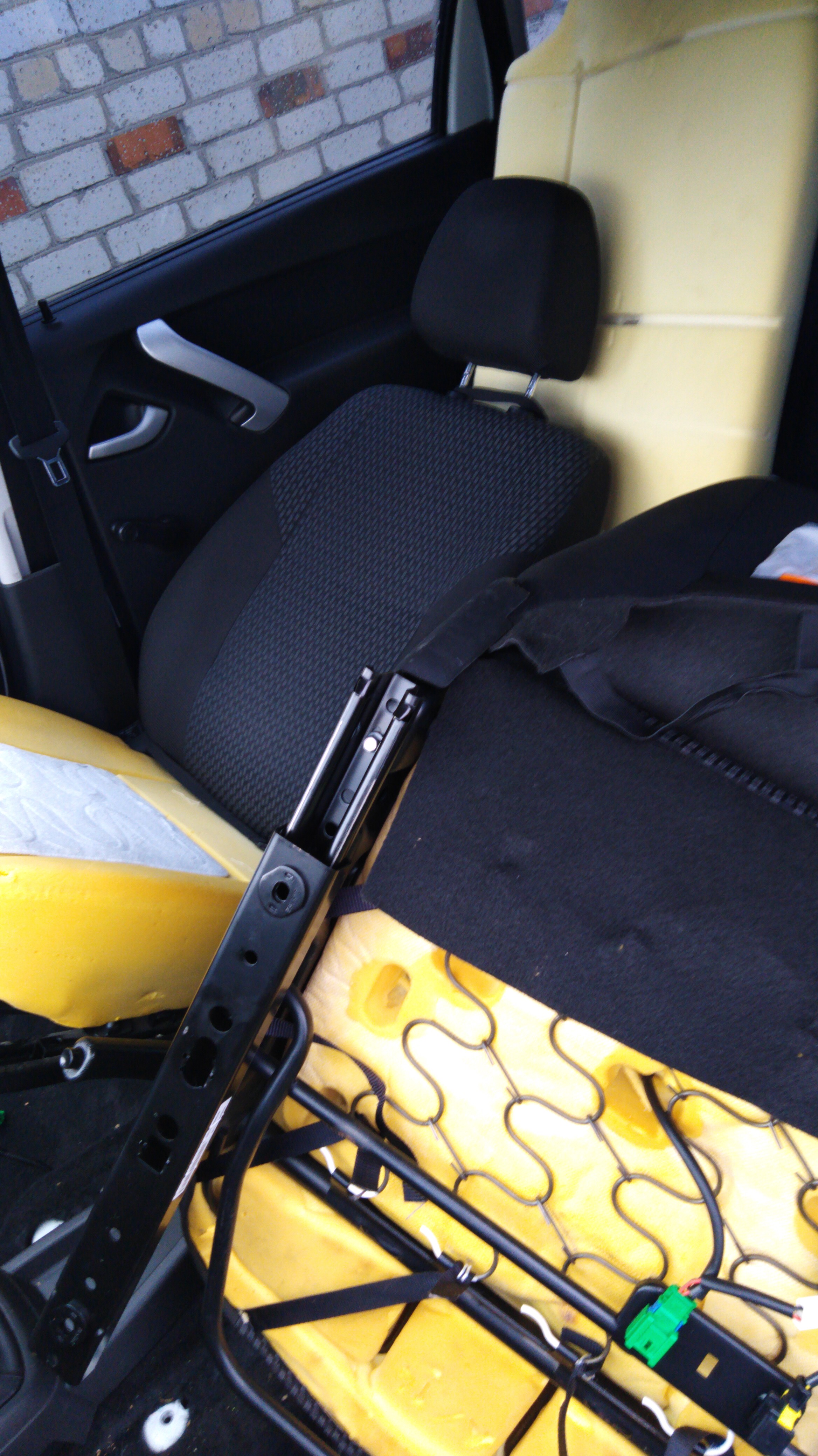

Непрочитанное сообщение Препод48рус » Ср май 15, 2019 19:26:48
Снимал и стирал в машинке обивки сидений, разобрал быстро, а вот при сборке промучился с зацепкой соединительных колец, которые скрепляют спицу в обивке и спицу в сиденье. Уже когда собрал, то пришла мысль заменить кольца пластиковыми стяжками :slap:, вышло бы раза в 3 быстрее :D
