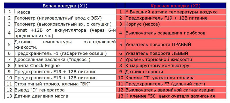

Здравствуйте. Ковыряюсь до сих пор с тахометром . Продвижение пока нет . Но возник вопрос ,на который не могу найти точный ответ. На сигнальном проводе тахометра который приходит к приборки в белую колодку на второй контакт, какое напряжение должно быть ? У меня на заведённом двигателе 4,4 вольта , на включенном зажигании 0,03 вольта ,а когда когда главное реле отключается 0,0 вольта(тестер китайский может маленько привирать) . Так должно быть или нет? Просто хочу исключить ЭБУ и провод от него . Приборку разбирал ещё раз не чего подозрительного ( подгоревшего ) не увидел . На всякий случай пропаял ещё раз выходы с движка стрелки . Кстати все четыре дорожки с моторчика уходят к какой-то микросхеме с много ножек. ПОМОГИТЕ ПОЖАЛУЙСТА с напругой на сигнальном проводе . Морально уже готовлюсь к приобретению новой приборки, но если дело в сигнале ,то покупка будет зря

Он низковольтный, так что все норм.
Я бы сделал подпор питания, дабы исключить всякие глюки с ним связанные, раз температура тоже брешит и если бы помогло, то заменил бы уже питающие провода.

Непрочитанное сообщение Димьян » Чт мар 14, 2019 16:44:17
Что такое " подпор питания" ? Я понимаю что сигнал низковольтный . Но правильный ли? На просторах интернета единственное что мне попалось это мимолётное упоминание что на зажигании 1 вольт ,а на заведённом 4вольта . В последнее время после нескольких снятие/установок приборки температура ведёт себя адекватно.

Непрочитанное сообщение Fox » Чт мар 14, 2019 16:49:29
Это как бы кинуть дополнительный плюс и массу к питающим приборку проводам. Начать стоит именно с этого.

Непрочитанное сообщение Димьян » Чт мар 14, 2019 17:58:13
Тестером когда проверял сигнальный на тахометр. Проверил и питание. На заведённом двигателе 14 вольт

Непрочитанное сообщение Fox » Чт мар 14, 2019 18:04:13
А они там и будут, даже если масса плохая.

Непрочитанное сообщение Димьян » Пт мар 15, 2019 13:38:24
Можете сказать на какие именно контакты кидать плюс и минус? Паралельно или родные отключать? Можно ли с прикуривателя или с АКБ тянуть?

Непрочитанное сообщение Fox » Пт мар 15, 2019 14:37:17
Х1:
1-масса(-),
4,9,10-плюс (+)
Х2:
2-плюс (+)
3-масса (-)
С акб конечно, никаких прикуривателей!

Непрочитанное сообщение Димьян » Пт мар 15, 2019 15:21:49
Ко всем одновременно или так 1-4, 1-9, 1-10, 3-2 ? Родные отключать или параллельно?

Непрочитанное сообщение Fox » Пт мар 15, 2019 15:53:38
Параллельно, всё и сразу., но начать с массы, она одна там.

Непрочитанное сообщение Димьян » Пт мар 15, 2019 16:16:03
Как одна масса? на Х1: 1- масса (-) и на Х2: 3- масса (-)
