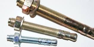

Пн мар 18, 2019 18:07:23
к верхнему ряду кирпичей лучше не цепляться анкерами
А вот это неожиданно. Как лучше?

Непрочитанное сообщение Буйный » Пн мар 18, 2019 18:37:26
Пн мар 18, 2019 18:24:18
Анкера бей в эти ряды кирпичей по стрелкам. Просто вернхний ряд кирпичей обычно ничем не «придавлен» и они, наверняка, сами по себе лежат в растворе кое-как и несУщими быть не могут по определению. Трубу обойти как на рисунке. Без сварки никак, ессно. Зато для себя, конкретно и варить подучишься. ПРигодиться, Тох :beer2:

Непрочитанное сообщение Антон80 » Пн мар 18, 2019 18:51:10
Это еще далеко не верх... Фото такое неудачное. Там еще ряда три. Я сначала подумал, что анкер держит плохо и нужны здоровые саморезы с пластиковыми вставками.

Непрочитанное сообщение VladiZlav » Пн мар 18, 2019 21:03:20
Пн мар 18, 2019 19:36:22
И всё же, что надежнее? :hmmm:
сквозной болт с гайкой на том конце :hitro: А так, на моем личном опыте, те что верхние на удивление надежнее при правильном подходе даже в монолитных плитах держатся. :hitro:
Всё о стройке, ремонте и отделке жилья - II
Непрочитанное сообщение рустем » Пн мар 18, 2019 21:04:09
Первый вариант сойдет. У тебя ж там невысокие нагрузки. У меня на таких шведская стенка закреплена.
Отправлено спустя 1 минуту 49 секунд:
VladiZlav, на таких металлических анкерах у нас подъемники стоят
