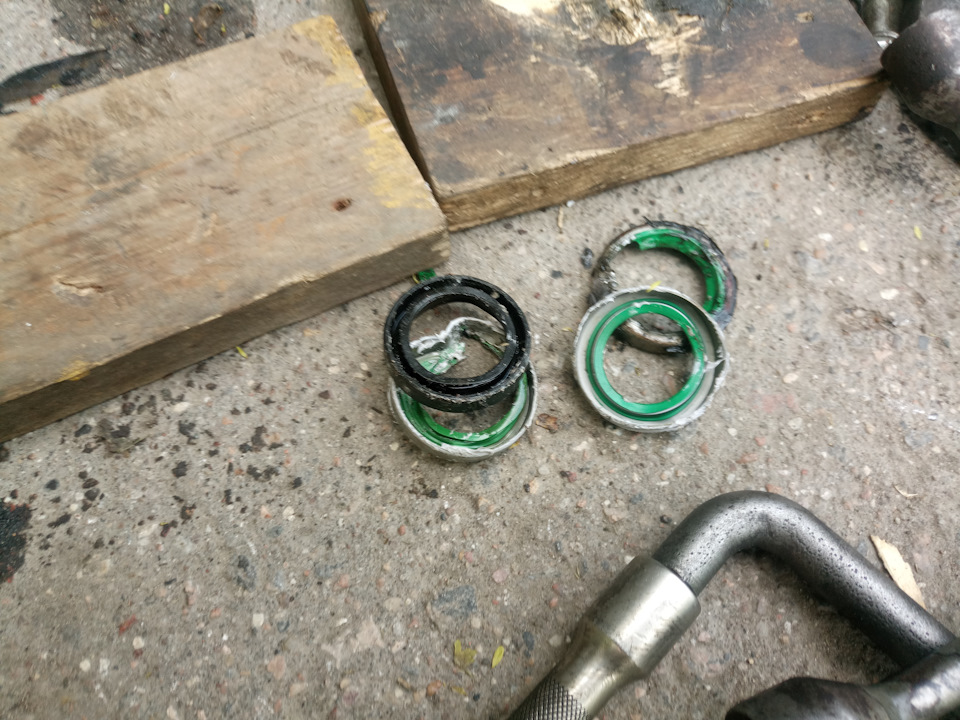

Заменил сальники полуосей, так как в барабане всё было в масле, резина изнутри вся в масле. Так ездить нельзя, хоть масло и уходило практически незначительно, 200 грамм за 3000км пробега. Решил поменять.
Купил китайские фирмы trialli. Редкостный кал, очень легко гнутся при запрессовке, тяжело прессуются, с допусками посадками у этой фирмы косяк. Потом решил поставить другие, типо балаково в магазине назывались. Не прорезиненные, резина черная, каталожный номер изнутри набит на резине. Вот они запрессовались нормально. Торцы сальников обмазал герметиком абро 999, он очень липучий и не смываемый, отличная адгезия. Посмотрим как прослужит. Надеюсь перестанет течь.

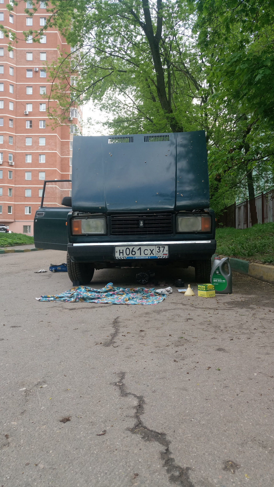

Также поменял масло. УАЗ 10-40 sl/cf. Фильтр манн с защитой от подделок, код пробивал на сайте. Слилось черное, хотя проехал всего 6 тысяч. До меня мотор изрядно загадили.

Rickrose писал(а):
Чт май 09, 2019 19:28:39
Не прорезиненные,
Почему такие не взял? У меня есть положительный опыт.

Непрочитанное сообщение Rickrose » Пт май 10, 2019 17:56:43
Пт май 10, 2019 5:41:17
В нескольких магазинах был, нигде таких нет! Только простые из металла и резина в середине
