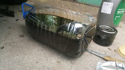

Также поменял масло. УАЗ 10-40 sl/cf. Фильтр манн с защитой от подделок, код пробивал на сайте. Слилось черное, хотя проехал всего 6 тысяч. До меня мотор изрядно загадили.
