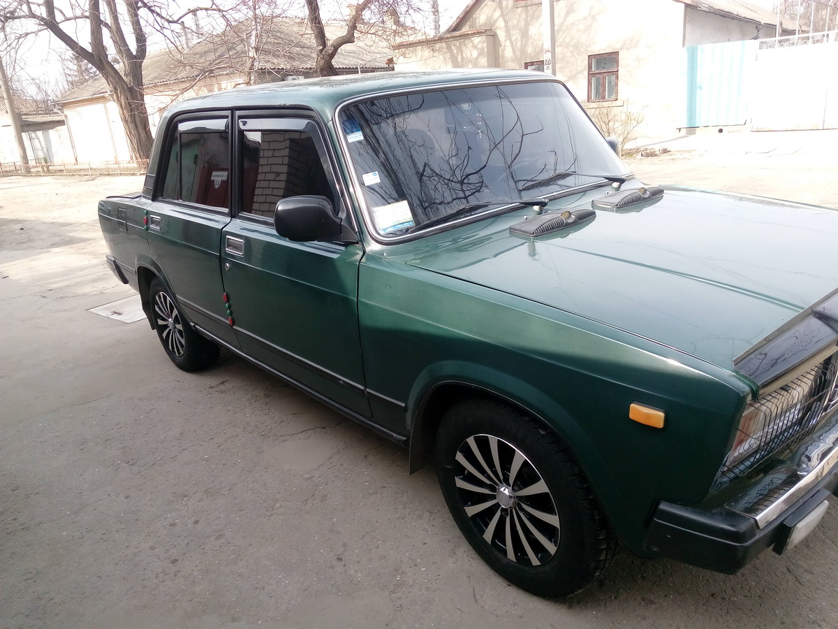

Поменял сегодня резину,
Отправлено спустя 21 секунду:
надеюсь снега уже не будет...
Отправлено спустя 4 минуты 16 секунд:
Заодно добрался и до заднего левого барабана. На удивление, диск снялся очень легко, пальчиками. А то я уже собирался на пеньке газовать - тормозить. Конечно, какой там будет стояночный,если гусак утянут до конца :rlc:
Ну, одну колодку заменил (переднюю), гусак отпустил, вроде с ручника тормоза стали хватать.
