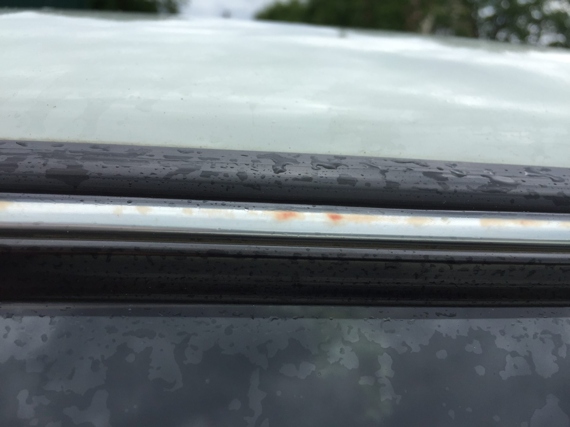

На молдинге (может, это замок стекла) ветрового стекла появились ржавые пятна.
Это результат того, что под уплотнителем стекла ржавеет кузов?
Можно это исправить? Приостановить образование пятен без разборки и снятия ветрового стекла?

goodwin писал(а):
Вс июн 30, 2019 16:40:05

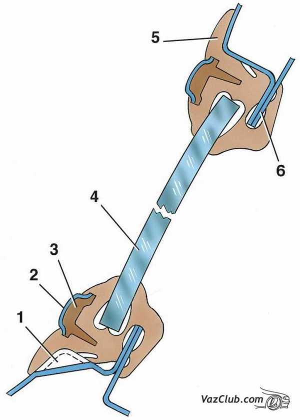

Нет. Эта полоса (замок уплотнителя называется, вроде) не соприкасается с металлом кузова. Она вставляется в паз уплотнителя, тем самым распирая его. Меняется легко. Стекло снимать не надо.
На рис. поз 3.

Удалить продукты коррозии не получится. Легче новый купить. Есть и черные.

Непрочитанное сообщение Rickrose » Вс июн 30, 2019 17:03:03
можно аккуратно растворителем 646 стереть следы ржавчины, но надо аккуратно, без фанатизма, не попортив резинку
Вопросы знатокам - V (про то, чего нет в профильных темах)
Непрочитанное сообщение Василь » Вс июн 30, 2019 17:10:35
Не, не получится. Если мне не изменяет память, на хромированных замках, сам хромированный элемент внутри.

Непрочитанное сообщение Fox » Вс июн 30, 2019 17:52:07
Внутри молдинга, да, только вот меняется он не столь просто как кажется, а потому, при замене стекла молдинг вставляют в уплотнитель до установки в рамку.

Непрочитанное сообщение Буйный » Вс июн 30, 2019 18:46:07
Этот «клин» щас и черного цвета есть в продаже. Не ржавеет. Блестючих без ржи не встречал.

Непрочитанное сообщение blentrou » Пн июл 01, 2019 15:02:43
А в этой штуке ржавеет разве не металлизация на поверхности пластики? Вернее, под поверхностью.
