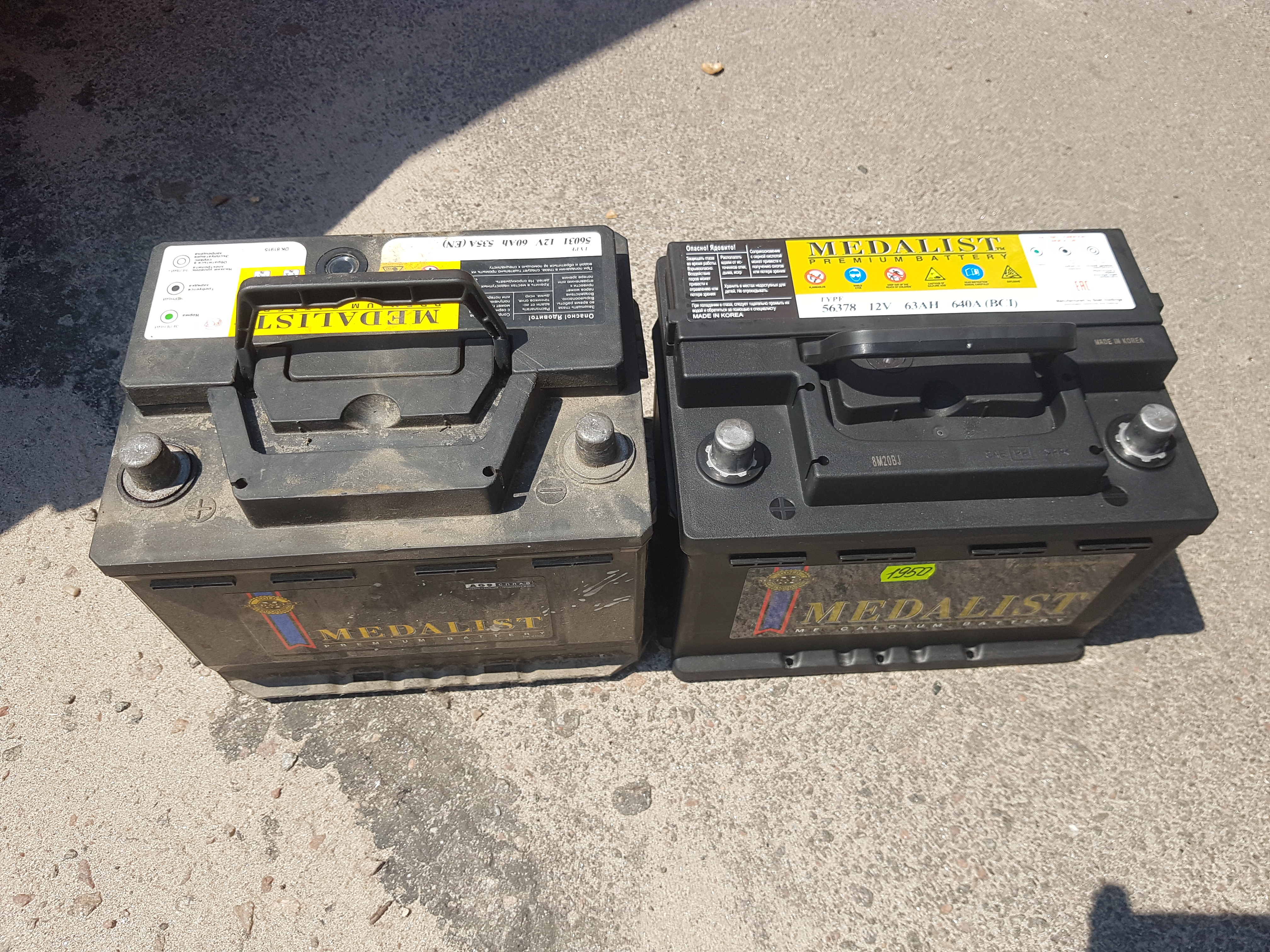

С утра БК показал 10,5 В на батарее :O
Завелся, но крутнул вяло. Вот просто так, резко и без намеков, сел аккум ночью. Потребление покоя замерил, около 70 мА.
Отправлено спустя 1 час 40 минут 42 секунды:
На 13 вольтах бурно шипит. После отстоя 10,5. Думаю, одна банка замкнула. Стартер крутануть может.
Chevrolet Aveo, 2005 г.в. Том III.
Непрочитанное сообщение DJTigra » Вс июл 21, 2019 20:23:15
Антон80, у тебя обслуживаемый? а если ему уже лет 5, то смело меняй) самому год и нужно будет менять. а то я снова проспал с уровнем и еле соты покрывало, немного раздуло перегородки.
\хотя мне кажется, что в этом вопросе ты меня обучишь, а не я тебя)
Сообщения: 47857
Непрочитанное сообщение Антон80 » Вс июл 21, 2019 20:39:05
Абсолютно без доступа к банкам. Думаю, его конец связан не с естественным старением, а с осыпанием пластин в одной банке.

Непрочитанное сообщение гость » Вс июл 21, 2019 20:39:30
Вс июл 21, 2019 14:49:26
Тоже Delkor стоковый с машины 2007 г.в. пару недель назад сдох. Тоже напряжение такое, вроде нет одной банки. Вышел со строя (или совпало), когда малый вынимал его из багажника и очень сильно наклонил. Был как подменный, теперь - в утиль-сырье.

Отдавать в счет нового или раскурочить? Вот в чем вопрос :rolleyes:

Интересно узнать причину конца. Одна банка или что-то другое... Хотя не знаю, под настроение завтра решу. И смотря сколько предложат денег.

Непрочитанное сообщение Буйный » Пн июл 22, 2019 6:26:01
Вс июл 21, 2019 21:01:15
У нас принимают по 12руб/1А·ч.
Сообщения: 47857
Непрочитанное сообщение Антон80 » Пн июл 22, 2019 6:33:43
У нас цена сдачи может отличаться раза в два в разных местах.
Отправлено спустя 1 час 25 минут 24 секунды:
Продавец советует корейский SOLITE. Пока думаю.
Отправлено спустя 2 часа 57 минут 3 секунды:
Купил

Непрочитанное сообщение Препод48рус » Пн июл 22, 2019 12:56:23
по тестам хороший :thum1:

Непрочитанное сообщение Антон80 » Пн июл 22, 2019 13:07:55
По тестам 10-ти или более лет давности. Других не видел.

Непрочитанное сообщение Буйный » Пн июл 22, 2019 18:45:23
Пн июл 22, 2019 10:56:10
Купил
Нагрузочной вилкой не нагружал этого медаленосца? Я помню те тесты.

Непрочитанное сообщение Антон80 » Пн июл 22, 2019 19:18:36
Я не разбираюсь, но продавец сказал, что декабрь 18 года. Вилкой нагружал, стрелка отклонилась, продавец сказал - смотри, отлично! Шкалу не рассмотрел, но согласился и спорить не стал :D
