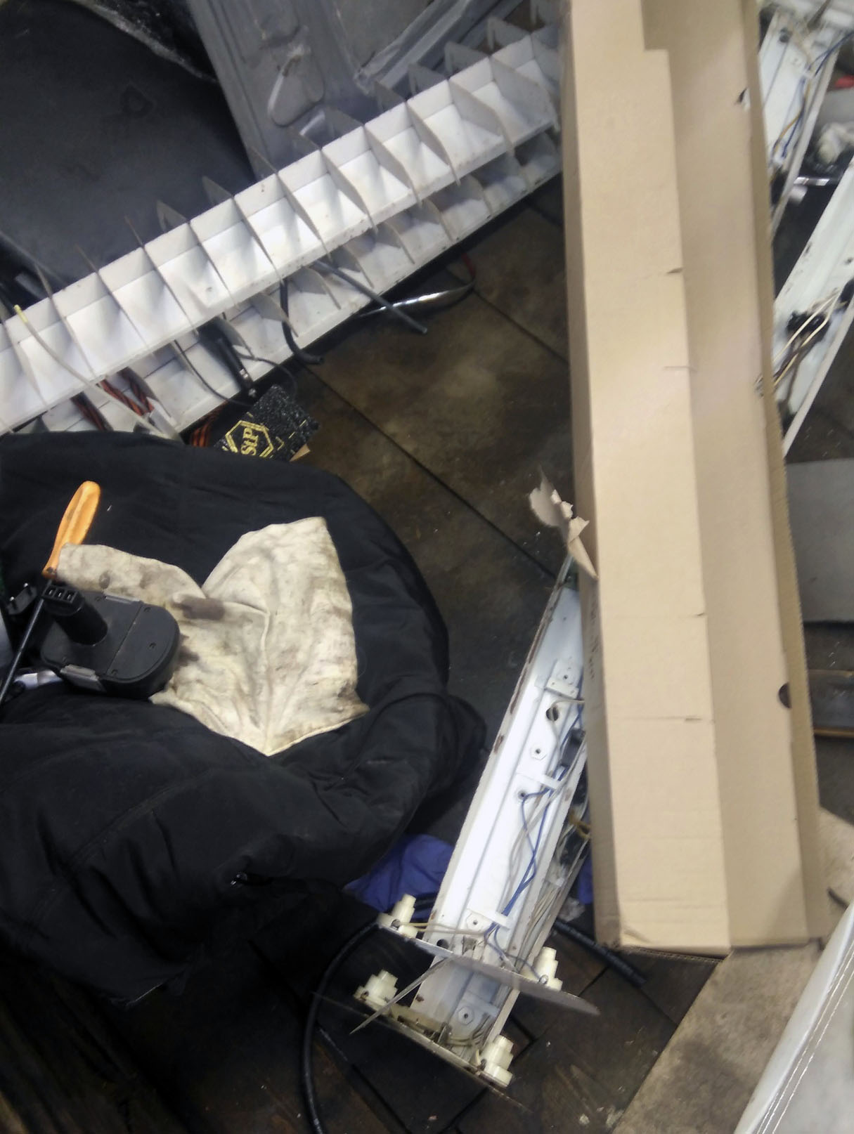

Наконец то выкинул люминесцентные светильники, которые кое-как уже светили и поставил диодные, теперь выходя из гаража на улицу в наше солнечное лето, я уже не "щурюсь", а говорю "с фигали так темно?" LOL Не гудит уже ничего, что тоже плюс. Надо будет отдельный предохранитель(автомобильный евро - самое то) на них вывести, потому как провод 0.5кв как бы не комильфо от общего автомата в 16А, тогда и проводку более-менее в порядок привезти.
Теперь бесперебойник спокойно тянет 10 минут работы 5ти светильников. Также gsm сигнализация подключена, хотя там и нечего подключать, остаётся симку воткнуть да настроить.

А сколько те светодиодки хавают? На 0,5мм² их можно на весь ряд гаражей повесить.

Около 40Вт каждый.. 200(чёт не кисло) на пятерых выходит, но светло... Очень. У меня ещё пара прожекторов лежит диодных :psih: С какой то стороны хорошо быть всем подряд на работе-можно что-то подтаскивать оттуда, типа светильников, пока я там электрик(помимо ещё десятка должностей) :psih:
Чт июл 18, 2019 18:29:27
Тонковат он, пока АП50 сработает, всё сгорит нафиг, потому надо будет предохранитель всё же поставить отдельный(делов то). По правильному от автомата провода одного сечения должны быть, но я не столь богат, чтобы 1.5-2кв покупать 20 метров, хотя у меня освещение идёт через ибп и там свои защитки есть... Проверить что ли :psih: :psih:

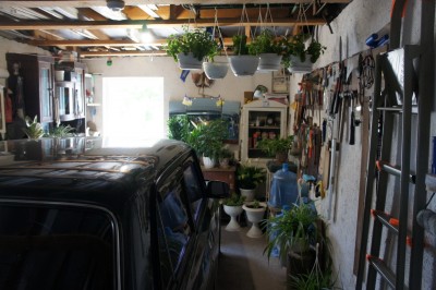

А у кого самый зеленый гараж? (w00t)
Сообщения: 47863
Благодарил (а): 1519 раз
Поблагодарили: 3795 раз
у кого какой гараж?
Непрочитанное сообщение Антон80 » Сб авг 03, 2019 14:54:51
Дома бы избавиться от этого :fear:
Сообщения: 7501
Благодарил (а): 2595 раз
Поблагодарили: 1412 раз
у кого какой гараж?
Непрочитанное сообщение PECHKIN » Сб авг 03, 2019 16:10:03
Антон80, я тебя понимаю...
Это в преддверии дождя жена затаскивает в гараж.
Здесь сезонные цветы, которые она высаживает на лето, школьные цветы, которые на лето мы забрали на хранение и домашние цветы, которые летом проветриваются на улице.

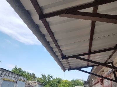

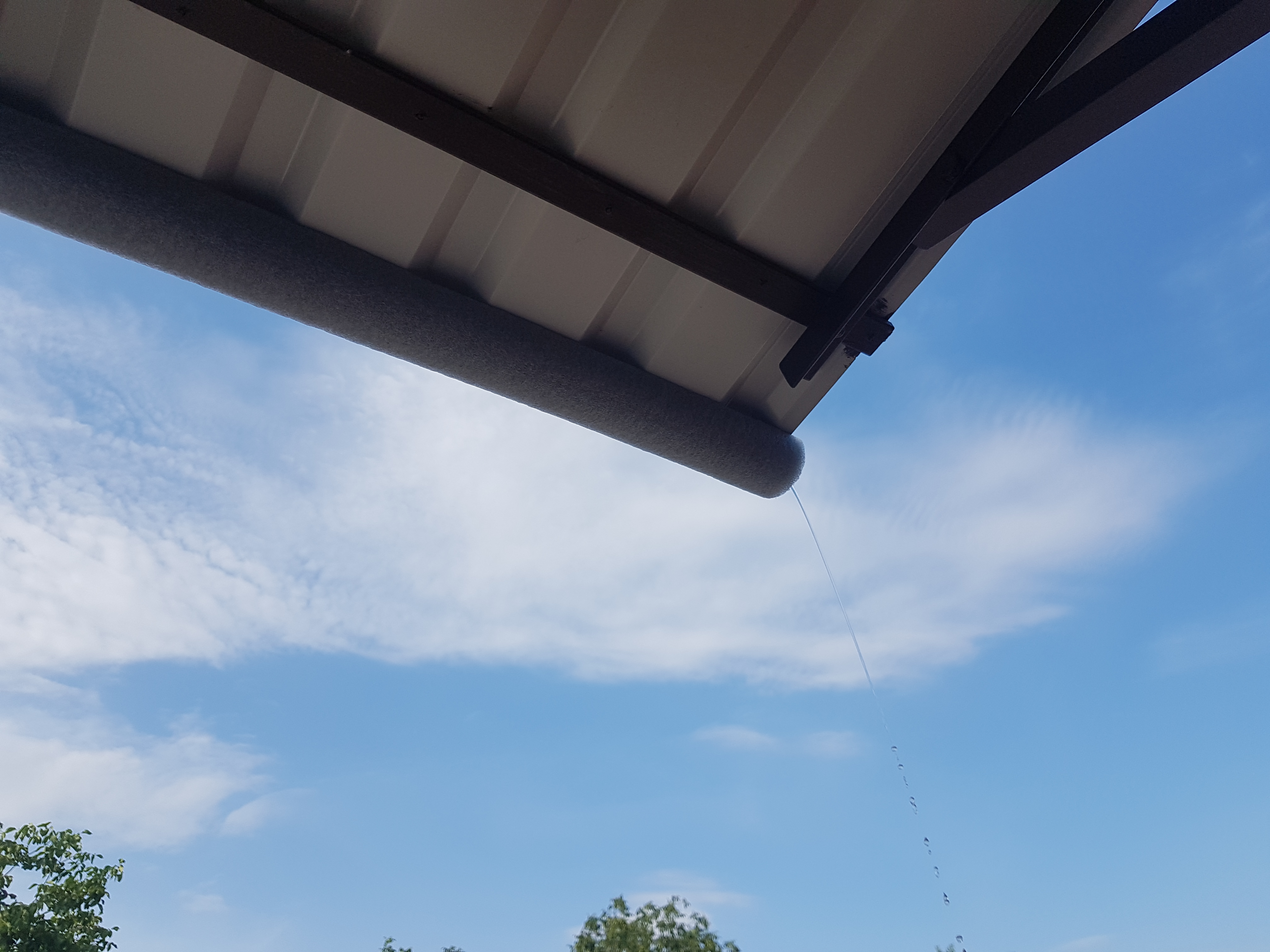

Сложное инженерное решение. Бюджет 30 грн.
Сообщения: 9242
Благодарил (а): 817 раз
Поблагодарили: 1696 раз
у кого какой гараж?
Непрочитанное сообщение zalex » Пн авг 05, 2019 16:15:15
Наклеил?
Снега не боишься?
