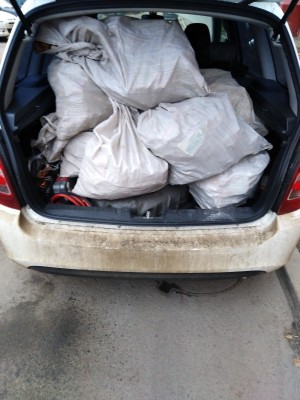

Занизил 300-ми кг керамической плитки :D
Отправлено спустя 1 минуту 26 секунд:
Ручки весной надо в цвет ставить :hmmm:

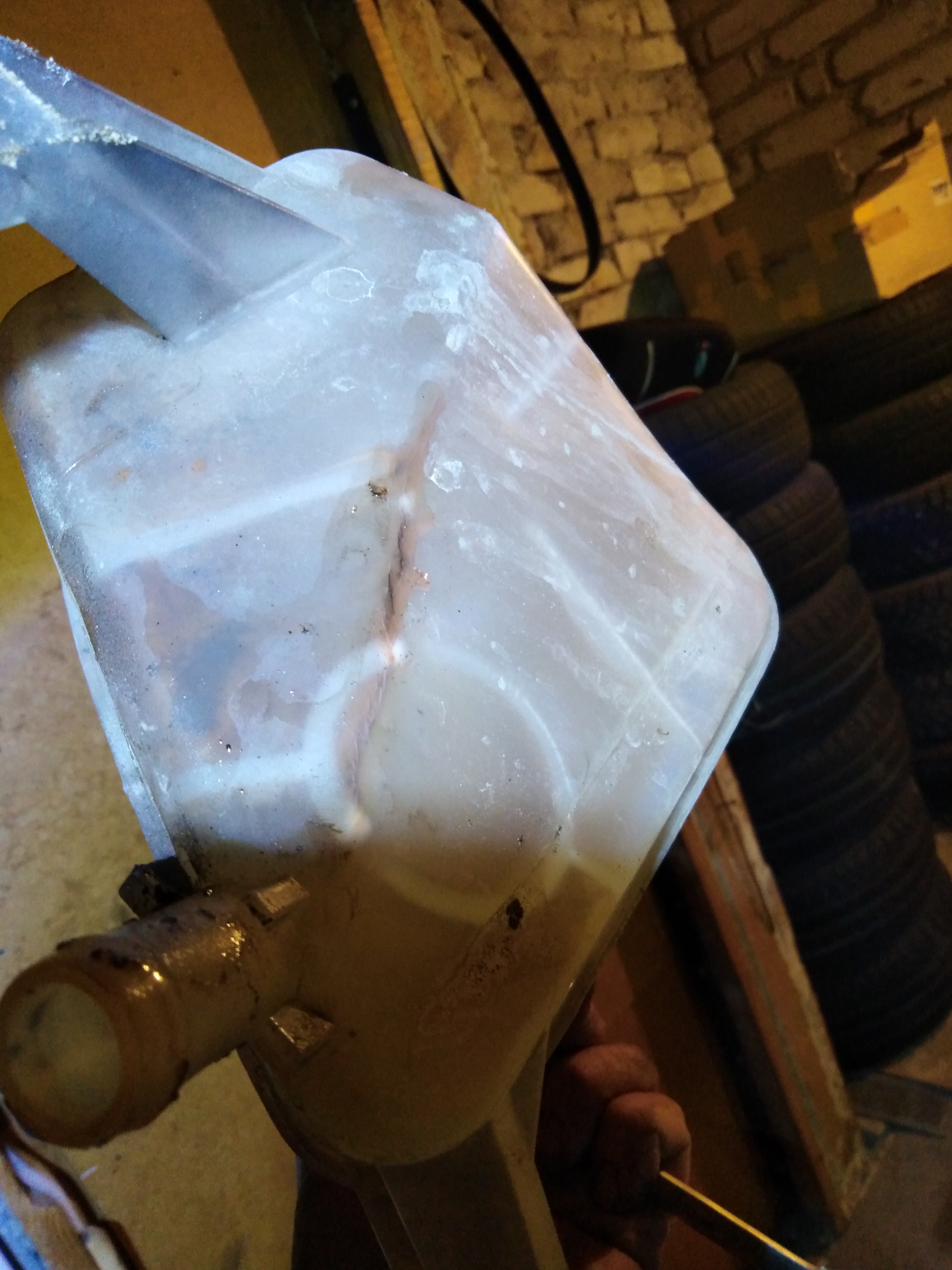

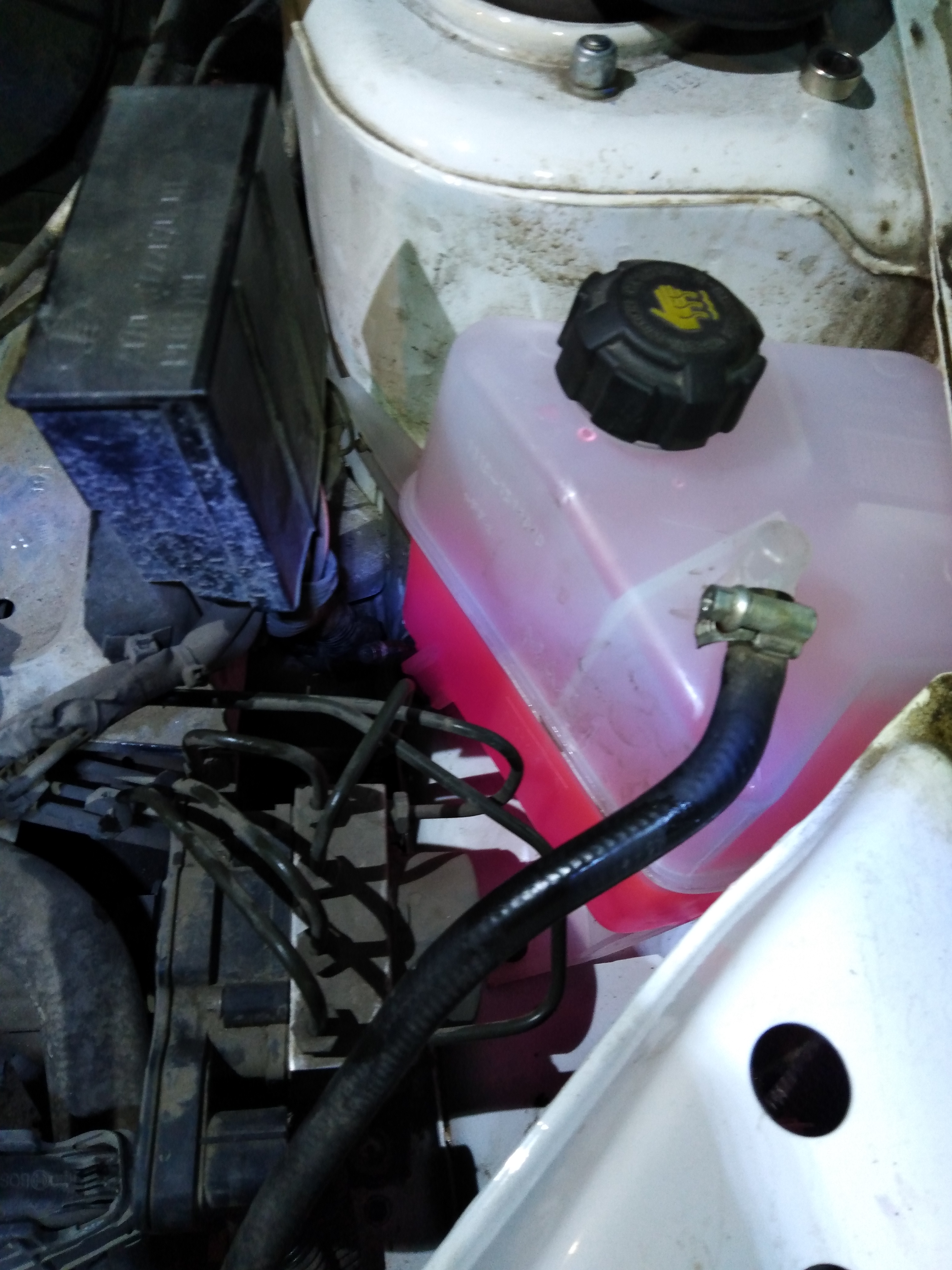

Пробег 69450 км.
Утром обнаружил под левым колесом лужу, на вкус :psih: антифриз, придирчивый осмотр выдвинул предположение о трещине в расширительном бачке ОЖ. Был куплен новый, чтобы снять старый нужно: снять акб, открутить площадку акб, снять корпус воздушного фильтра, открутить блок абс, а для этого отстегнуть от него разъём.
Рановато, конечно. У тестя заводской ещё 150 000 км.
трещины га заводском
новый
