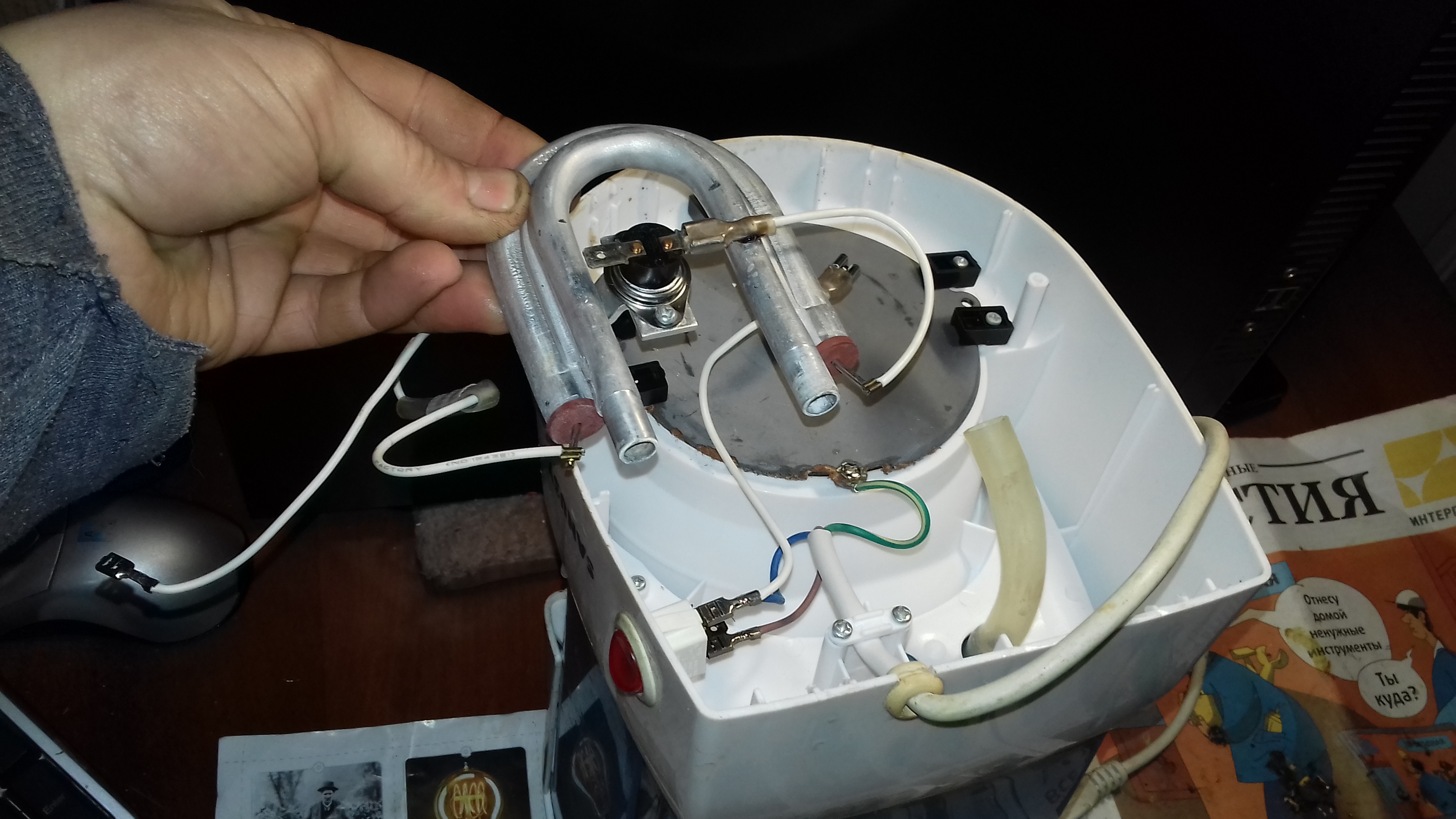

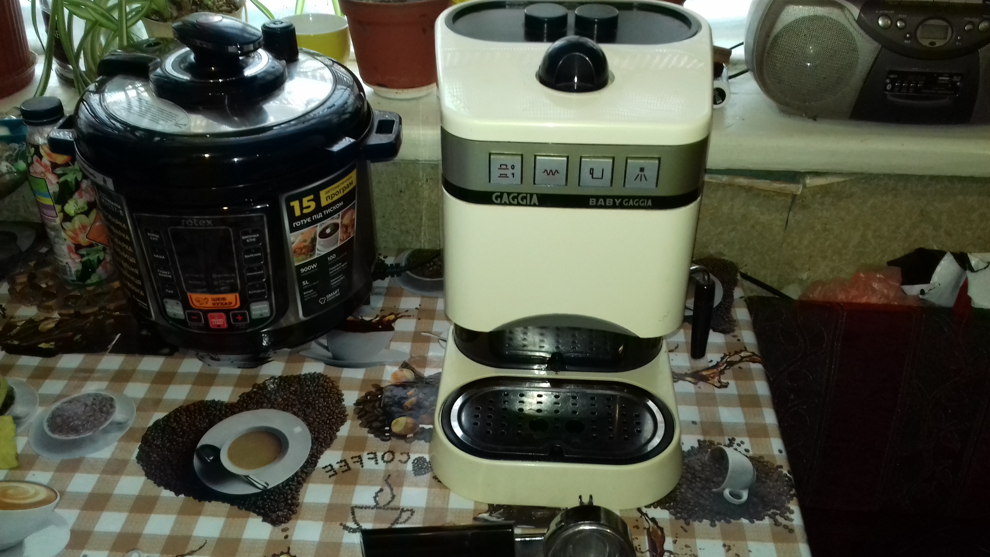

Дали мне на ремонт кофемашину. Впервые с такой штукой сталкуюсь. но тут типа она работает, но течёт шото. Говорят пара чел уже смотрели, один промывал там химией шото и она потекла. Вот дали мне. Смотрел в ютубе как она работает. Кто-бы мог подумать шо ото сосок снизу с паром - это просто для взбития пенки из молока. И в ней оч громко вибрирует насос при приготовлении кофе! Похоже он вибрационный и качает давление хорошее. Ну я ещё не разбирал .

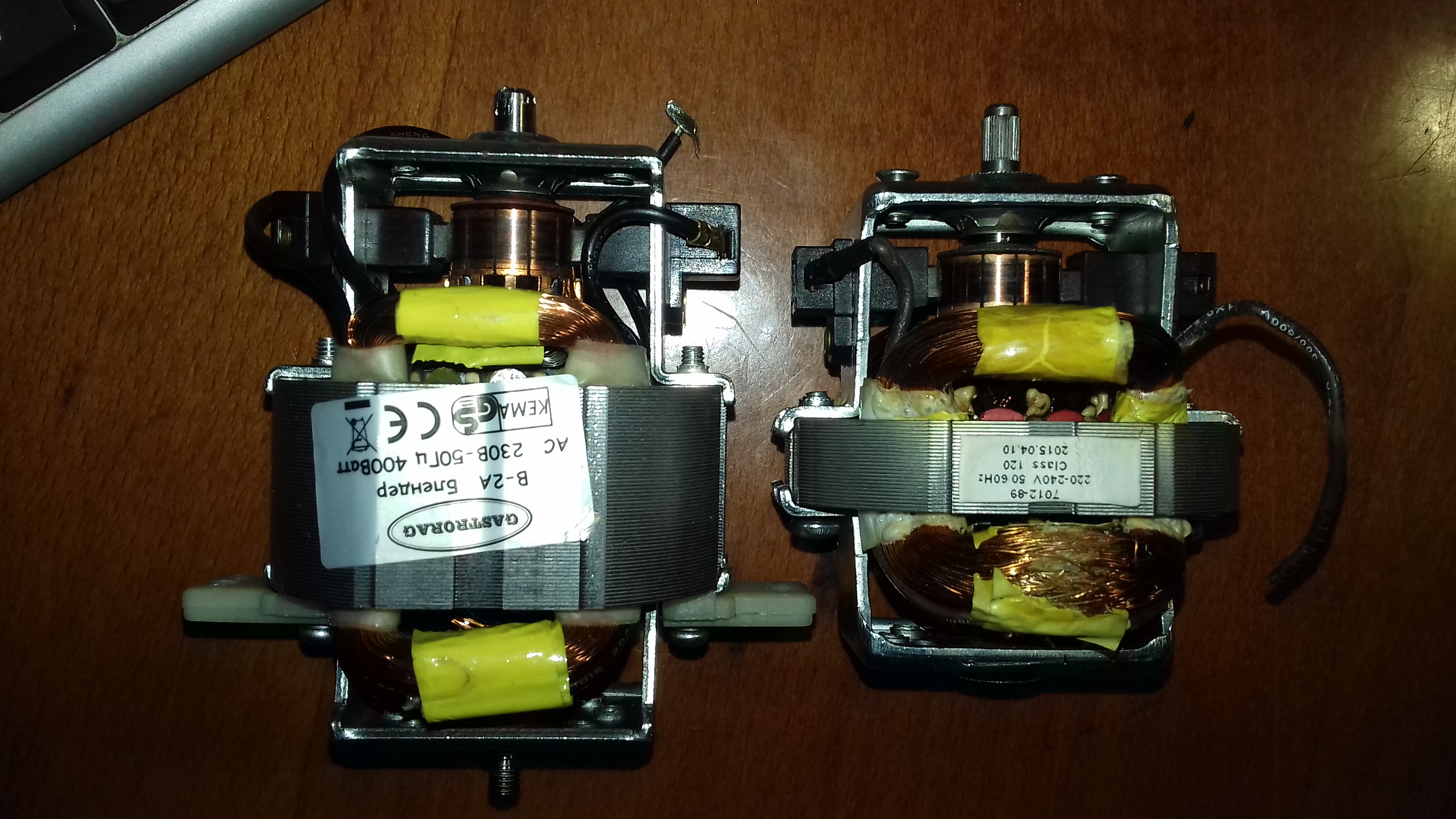

А ещё дали на ремонт головку от измельчителя-чоппера Маэстро. Шото говорят задымело. Вскрыл. Подплавлен пластик на моторе. Заклинила втулка на моторе, бо её к-то-оо керном жахнул по валу. И удареная обмотка стартера с перебитыми двумя витками. Нашёл в олх похожий мотор от блендера. 250 грн б-у. Купил. Сучка он длинее. Старый пытался восстановить вчера. Втулку сделав. Витки перебитые спаял. А оно там перегоревшая обмотка. Блин. Оооо. Или витки неправ спаял! Эоо идея. Блин!
Иначе мостить длинный мотор. Немного будет выпирать корпус на 2 см. Функциональеость от этого не уйдёт! Иолоть будет! Но там на поторе ещё и кончик вала нада один отпилить, другой подточить по диаметру на 0.5 мм. Бо не влезет в шестерню пластиковую.

Вал подточил, корпус подрезал, вставки из колпачков от иголок шприцов вырезал. Блендер собрал. Работает! :thumbsup:
И свою кофеварковку справил. Прочистил промыл. Токо нафига такая ёмкость для кофию тута. Тут чпй нада заваривать! Долго капает и поддержка репла в чайничке!

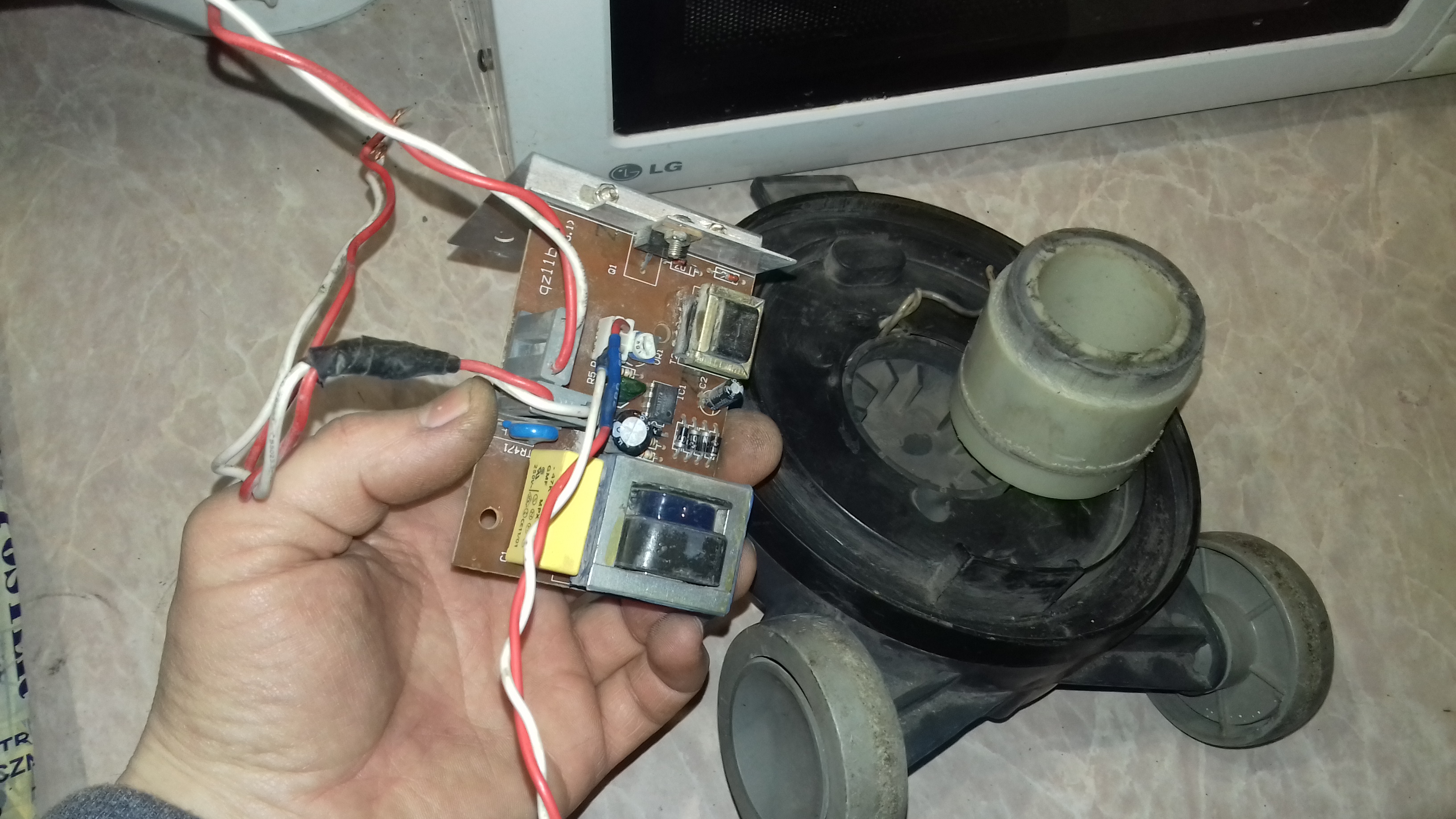

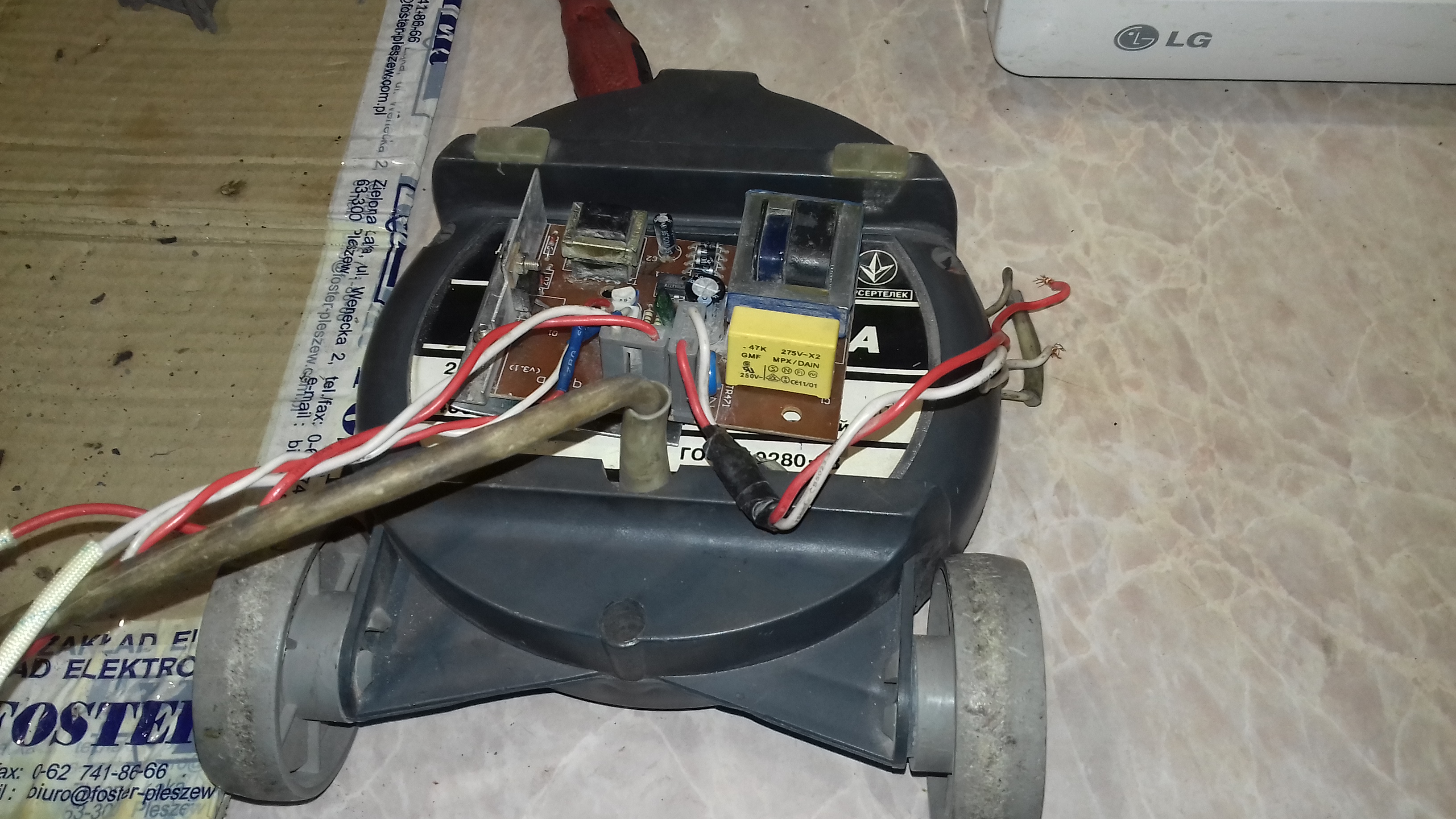

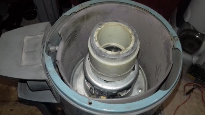

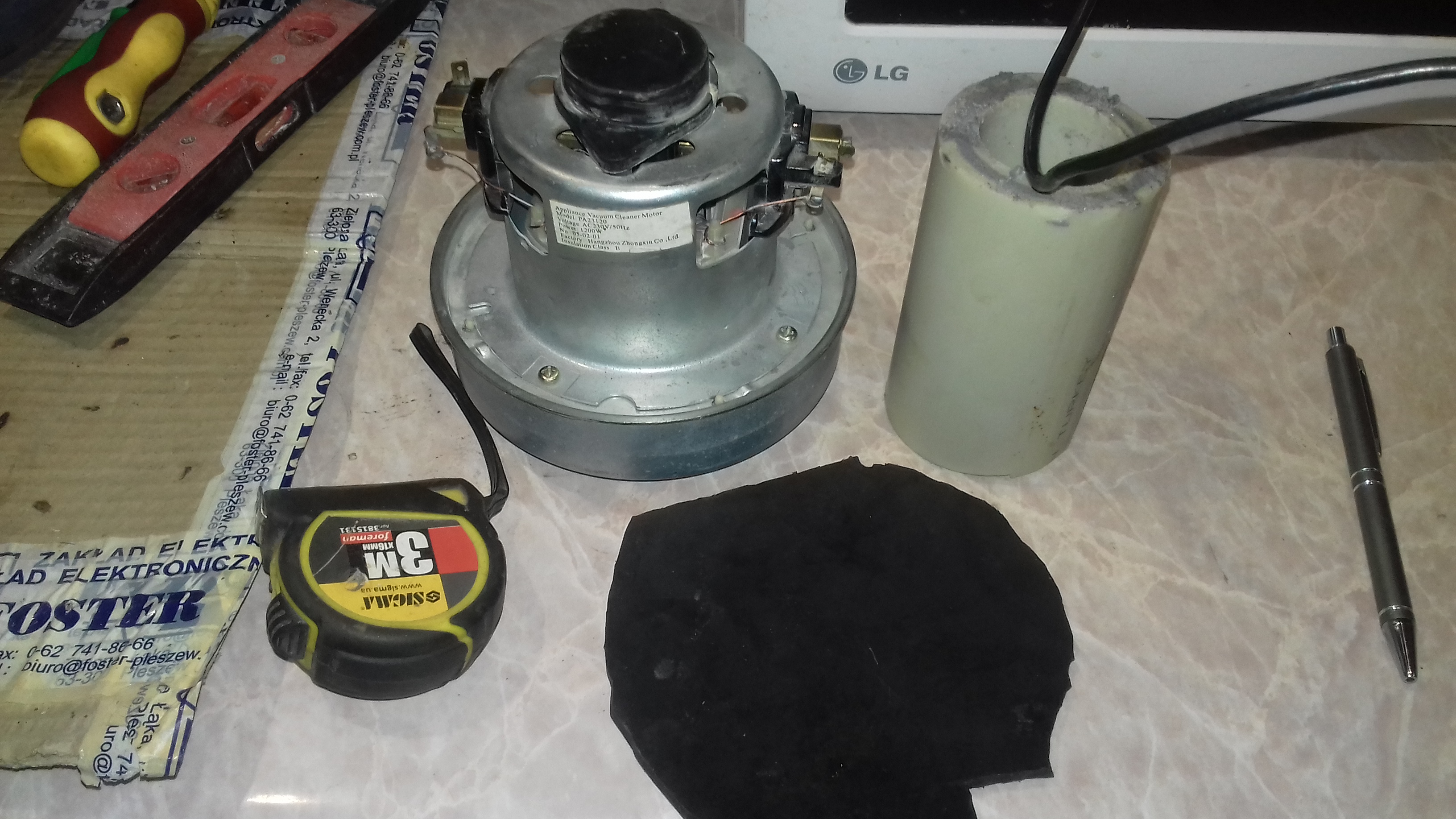

:eek: имелся б-у мотор от пылесоса с платой регулировки скорости. Достался так. Почти так. От зелмера. Сказали шо щётки накрылись и купили новый пылесос. Ну вот вчера подставил из левых старых щёток одну собрал из двух для пробы. Вкинул. Крутится.отличнл мотор. Ну там сек 10 крутил. Ни искрило ничё. Купил щётки целые почти. Не новые. Там в рем мастерской их навалом лежало разных б-у. 30 грн пара. Новых грит нету. Вкинул новые щётки и. . .
Сёдня как я и хотел переделал ракету свою рабочую под новоготипа моторчик. Думаю мощнее сосать будет. Переделал. Получилось. включаю. А мотор суко искрит пипец! :cry: всё писта мотору. Нл чё он вчера норм работал. Мляха. Придётся новый мотор брать. Не зря ж я переделывался. не могут же искрить щётки из-за того шо старые были типа провода приварены к щёткодержателям, а я просто вкинул и зафиксировал. В другом пылесосном моторе так и держится- прижато и всё. Кстати юзаю без регулятора склрости. Напрямую проводки скрутил.
Отправлено спустя 58 минут 59 секунд:
Тю блин. Такой мотор стоит 300 грн. Заказал уже. :thumbsup:
Бытовые электроприборы - Советы - Секреты - РЕМОНТ
Непрочитанное сообщение X-TAZ » Пт янв 31, 2020 8:28:18
Вкинул новый мотор. 1700 ватт. Даже фильтр поставил на выходе! Теперь сосёт!!! Как филипс!

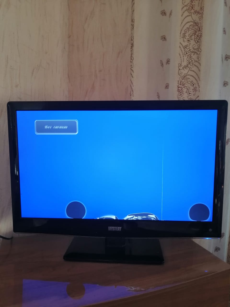

ЖК. Эти пятна имеют чётный цвет. Всё, каюк? :sad:
Непрочитанное сообщение bilbo » Пн мар 09, 2020 5:57:52
угу

Непрочитанное сообщение Буйный » Пн мар 09, 2020 6:18:43
Внутридомашнее расследование показало - котик пометил прибор :rolleyes: .
