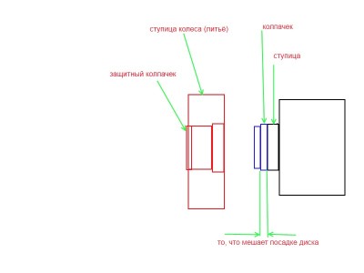

Barsuk писал(а):Ну так и что, в итоге получается - что ТС можно не париться и спокойно кататься?
На литье с декоративными колпачками - ДА.
Толя, так и сделаю, а то еще вопросы возникнут.
Ниже приведена схема, надеюсь понятно что и как мешает.

JET писал(а):надеюсь понятно что и как мешает.
Мне понятно :thum1:

Я даж рисунок привел (на этой странице), в чем косяк установки с родными колпачками.
В зависимости от модели дисков, колпачек стоковый может мешать как установке диска, так и установке декоративного колпачка.
Решение проблемы описано выше.
